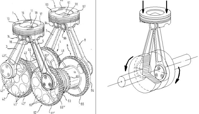

Вот появилась новинка из Гамбурга на http://www.reaa.ru/cgi-bin/yabb/YaBB.pl?num=1230680004/90#115
Сложно... дорогая плата за устранение боковых сил трения поршня в ДВС...
Что можно упростить с точки зрения мечтателя? 😉
Для сравнения привожу обе картинки. Слева - германская, а справа - российская (от мечтателя)...
В обоих конструкциях - удвоенное число шатунов на каждый поршень :-[
Но - зато симметрично друг друга уравновешивающих 😀
Будучи тренером картингистов  в далекие годы, разобрал и "собрал" с такими изменениями мотоциклетный мотор.
НО... о синхронизации тогда толком не подумал - съем мощности остался на одной половинке коленвала, а вторая была только "инерционным подхватом".
Короче, тогда я испортил тот мотор. 😱
