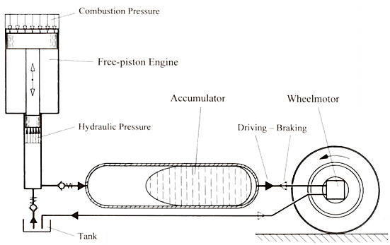

Если заводить речь о гидротрансмиссии, тогда любой КШМ представляется лишним. Пойдя по полумифическому пути ещё одного автора, приходим к свободнопоршневому аналогу.
http://www.valentintechnologies.com/how-it-works/default.asp
Пара их, задемпфированная на общем основании и синхронизированная только по управлению, могла бы считаться вполне сбалансированной.
Не хотелось бы, конечно, оценивать степень надёжности такого устройства в воздушном применении.  :-X

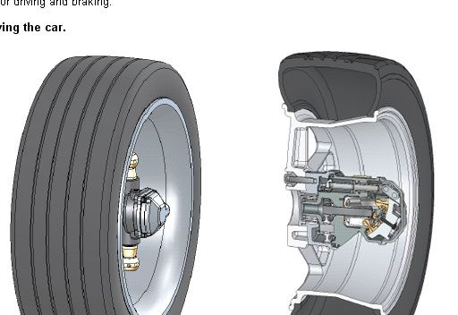

Мне оттуда понравилась только иллюстрация - насколько мал может быть гидродвигатель и в то же время, - каким огромным крутящим моментом он может обладать 😎
Это какого же диаметра можно сделать пропеллер?! :-X
Мне не хотелось бы быть столь же категоричным...
Нам нужен моторчик "исчезающих размеров" - значит, высокооборотный.
Это по аналогии с электротрансформаторами:  блок питания облегчается в разы, если повысить частоту напряжения, преобразовываемого трансформатором...
А в приведенной Вами схеме, линейная скорость поршня (газовый процесс) такая же, как линейная скорость плунжера, - недопустимо большая при больших оборотах...
Для модного байка  - это может быть и "круто" - иметь большой мотор со сверхнизкими оборотами, но только не для "исчезающих размеров" самолетика...

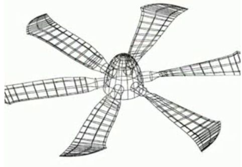

Диаметр для микроаппарата может быть и не нужен сверхбольшой,
а вот производительность его, количество лопастей... 😱
Предусмотреть шестилопастной, как у Ларка?
