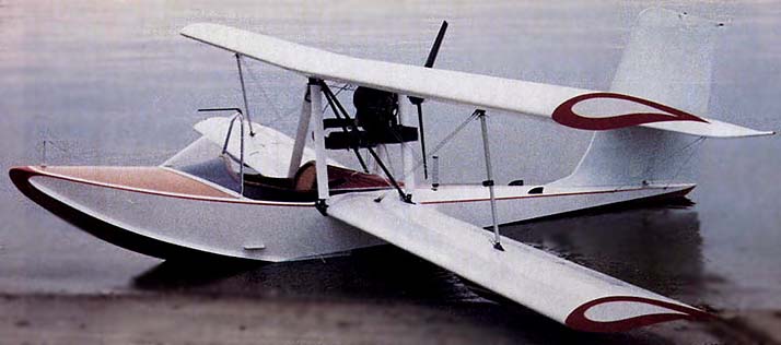

Мне нравится этот гидросамолет!
На земле...
    103,4 КБ · Просмотры: 224
Есть сомнения в приводимых тут данных. Да и не очень нравится мне такая компоновка, когда для выхода из кабины самолёта надо по колено в воде ходить (как минимум).
С наилучшими!

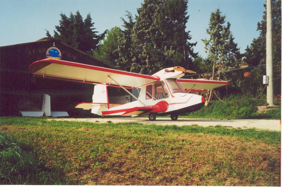

 Вот на этом самопале вылезать можно прямо в небо (правда, крыло сдвинуто назад, а не вперед  :craZy), нос удлинен, ну а вместо стреловидности - просматривается поперечное V.. :-?...
Зато сходить на берег можно в тапочках (а отталкиваться веслом)... 🙂

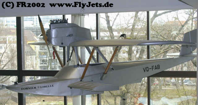

Классно! То есть взять, и из Дорнье одномоторника сделать Л-42!  Да, действительно несложно... 😉
Не не нравится мне этот "цыплёнок табака" - в нём с длинным белым шёлковым шарфиком на шее уже не полетаешь, судьбу Асейдоры Дункан повторишь ;D ;D ;D
А насчёт того, чтобы стоя на носу веслом от берега отталкиваться - попробуйте! Весло Вам в руки!!!! ;D А я не эквилибрист, к сожалению. Я даже на надувнушке этот манёвр на рыбалке с трудом выполняю если ветер "на берег", не говоря уж и про волну...
Так что Л-42 мне с этой точки зрения ну гораздо симпатичнее :IMHO
А Вы думаете что "ну очень сложно?" ;D
Прикиньте сами - лодка удлиняется в носовой части, то есть центровка уходит чуть вперёд. Смещение центроплана чуть вперёд и установка на нём ДВУХ движков типа РОТАКС-447 (или наших УМЗ-432) опять же сместит центровку вперёд. Установка двухкилевого оперения на плоской хвостовой балке даст некоторый прирост массы от исходной, то есть немного вернёт центровку назад. И установка консолей с небольшой стреловидностью позволит вписать все изменения в нужный диапазон на САХ крыла.
А на выхлопе получим "выход в небо" из открытой кабины (а не "в потолок", как на "чешках"), чистую хвостовую балку с гаргротом в виде трапа (сходить на берег и возвращаться в кабину можно будет "аки посуху"), избавимся от струи винта "в лоб" (как на ЧЕ-23) и за счёт использования двухкилевого ВО получим достаточную управляемость по курсу в одномоторном полёте (знаем из практики, летали на таком аппарате). И можно будет летать и с открытой кабиной с бОльшим комфортом (если скоростной диапазон такого самолёта не сильно увеличивать) и "крысяво" - с белым шёлковым шарфиком на шее ;D ;D ;D Все деф-ф-фки на берегу будут ваши!
Всё это конечно же просчитывается. Я лишь прикинул "на колене" компоновку. Смотрится вполне жизнеспособно, если постараться. А парочка таких движков у меня в гараже уже имеется (лаже с электростартером, чтобы под крылом не скакать) ;D ;D

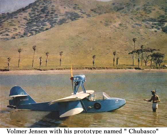

По этому самолету, в России кто либо занимался, может есть кто знает реальный опыт его эксплуатации?
http://www.volmeraircraft.com/

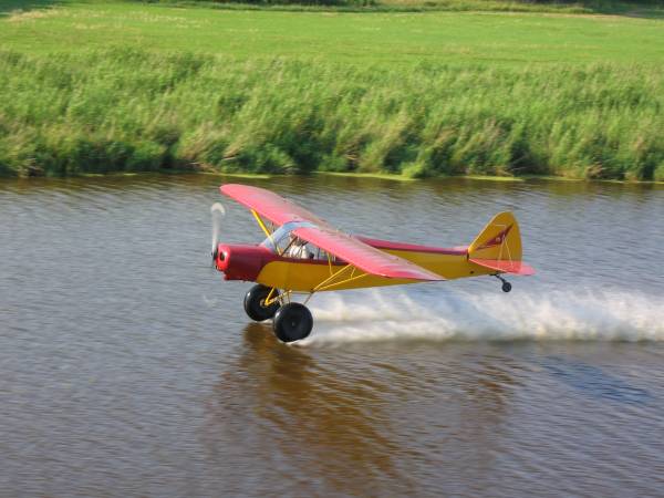

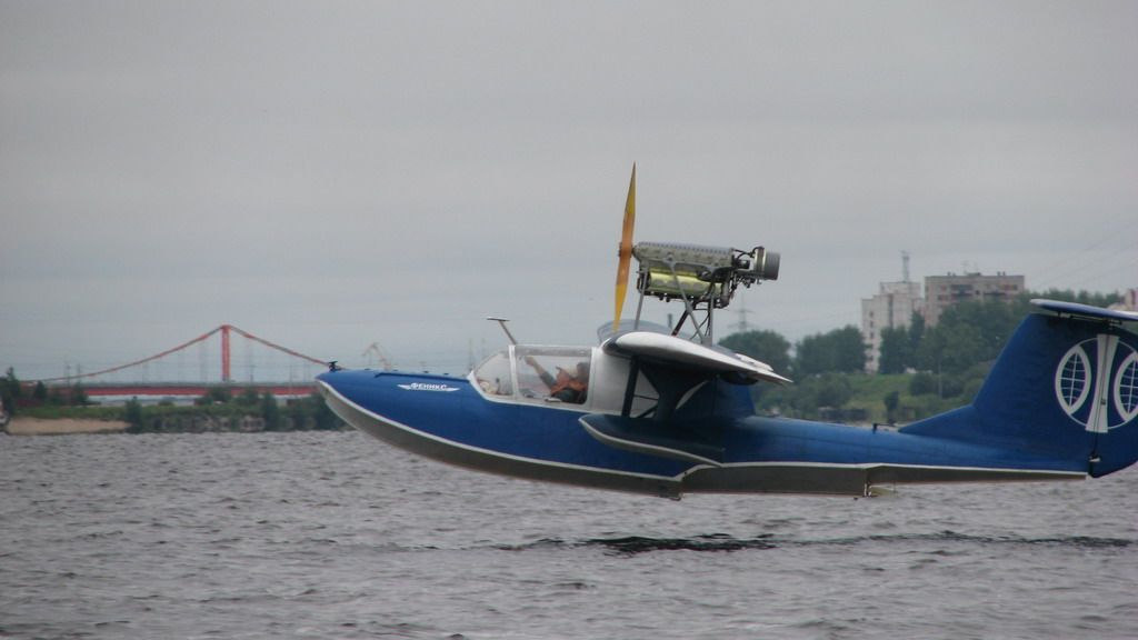

Кому как а мне нравится... :IMHO
    38,1 КБ · Просмотры: 231
Пайпер, - на самом деле, - это летающая лодка, утратившая свои первичные признаки в процессе эволюциии...
Вольмер - водный Пайпер, крыло-то одинаковое...

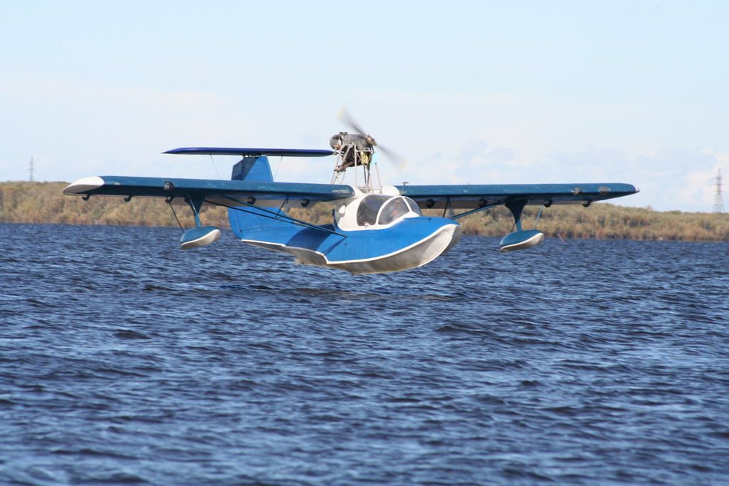

А мы летаем вот на этом
    52,4 КБ · Просмотры: 246
Из поплавка 🙂
