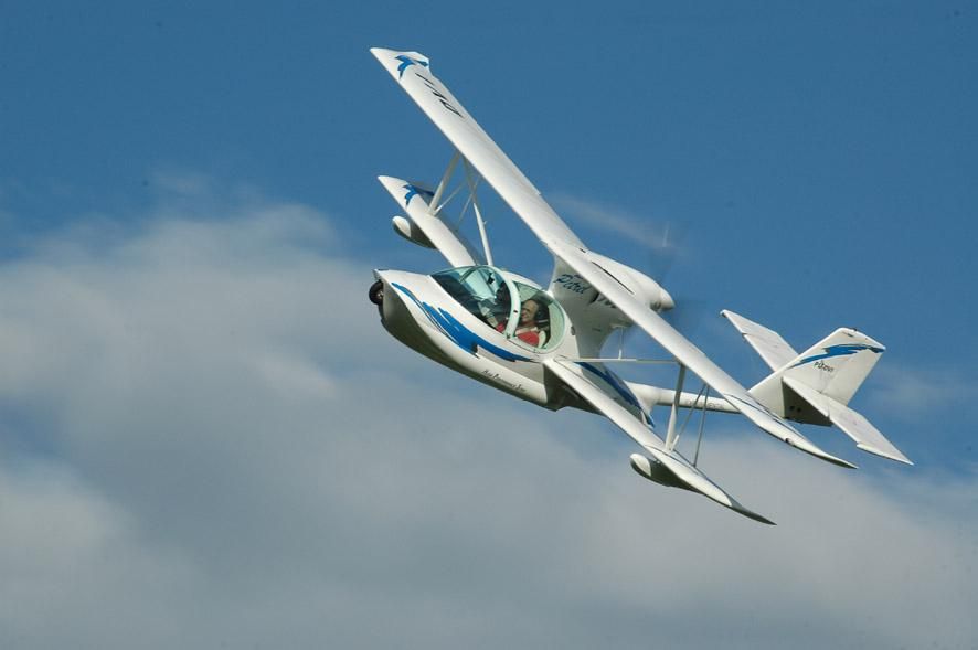

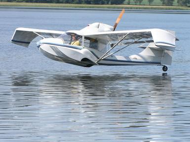

Есть так-же сомнение не возникла-ли путаница между производимым в Бразилии бипланом Petrel (он-же канадский SeaStar - заявленая стоимость готового аппарата 75-80К$) , и SeaMax - который как мне кажется производится в Португалии (и стоит , увы, подороже 80 Евро).
SeaStar/Petrel :
    32,6 КБ · Просмотры: 207
Frog - согласен. Судя по обводам в волну он будет зарываться, причем неслабо. Забрызгивание винта неизбежно при этой схеме. Смущает уж очень быстрый переход с глиссирования в водоизмещающий режим.
SeaStar/Petrel :
Оба самолета - бразильские. http://www.airmax.com.br/1pagina_e.html -в Португалии он называется SeaMax. Цена 75К Евро - начала прошлого года: один мой знакомый запрашивал у них цену.

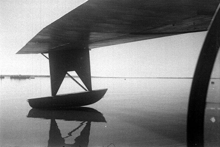

Пара прекрасных фотографий Каталины на реке Лена взятых с интереснейшего сайта о ленд-лизе http://dkw-rus.narod.ru

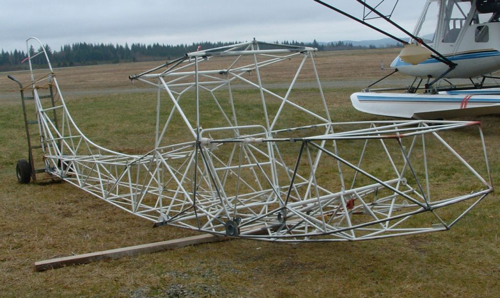

Если более внимательно посмотреть фотографии конструкции этой самой Каталины от АВИД ( http://www.1all.com/catalina/ ), то правильнее назвать её конструкцию тряпично-пластиковой на металлическом трубчатом каркасе. Дерева там по самому минимуму
Да - такую конструкцию называют композитной. Пластик на металлическом каркасе, деревянное крыло 🙂 - включая судя по снимкам и лонжерон.

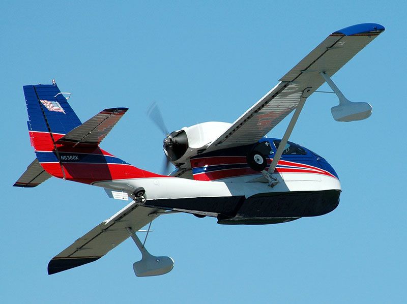

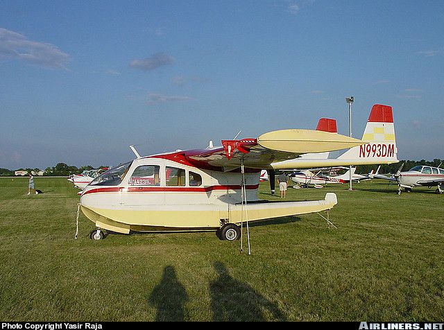

Классика - послевоенная высокотехнологичная штампованная  Republic SeaBee RC-3.
    47,7 КБ · Просмотры: 211

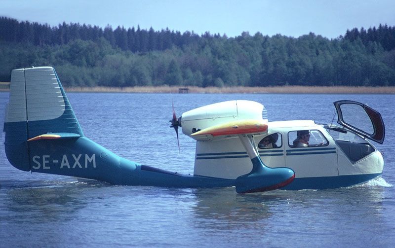

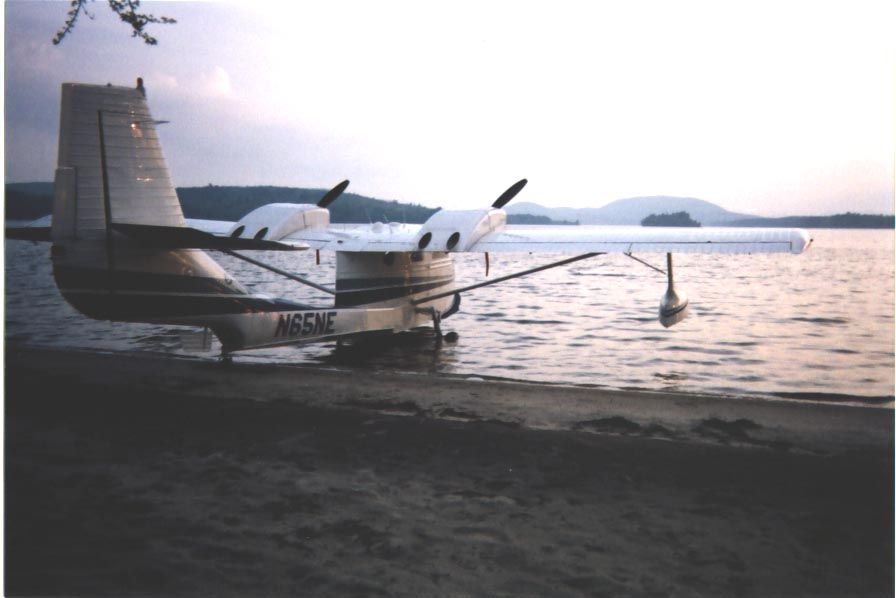

Вот еще одна вариация на тему SeeBee - Nardi FN-333 Riviera:
    69,7 КБ · Просмотры: 218

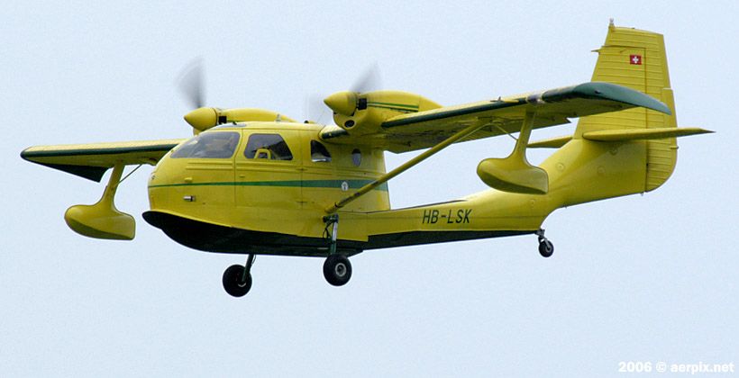

Вариаций на тему Пчёлки морской было достаточно и у профессионалов и у самоделов. Вот к примеру двухмоторная версия - Twin Bee
    47,6 КБ · Просмотры: 192
