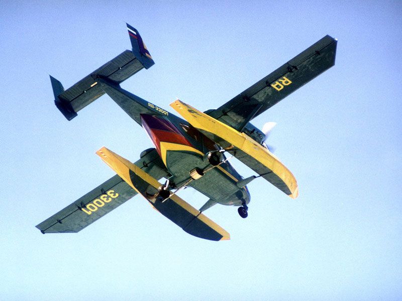

Ну, про Вашу нелюбовь к экранолётам и экраноползам мы давно уже знаем. Если ЭТО не нравится Вам, то это совершенно не означает того, что ОНО может нравиться другим. Все мы разные и у каждого свой вкус. "На вкус и цвет товарища нет" ;D Так вроде бы?
На счёт неустойчивости полёта на экране - так это зависит лишь от выбранной конструкции крыла и компоновки аппарата. У Липпиша аппараты с его "дельта-реверс" крылом на экране великолепно летали с брошенным управлением - это на сайте Ханно Фишера на видеоролике полёта Эйрфиш-3 хорошо видно (когда пилот в кабине руками над головой машет на высоте в полметра). Да и А.А.Балуев (облётывавший ЭСКу) то же самое говорил (при полёте на экране на высотах до 1,5 - 2,0 м).
Так что давайте не будем всё в одну кучу валить.
Если такое наблюдалось на "Аккорде" то это явный недостаток "Аккорда".
На "аккордеоне" поплавки от фюзеляжа стоят на некотором расстоянии, то есть воздушный зазор между ними и брюхом вполне приличный чтобы туда воздух "утекал" из под брюха. Так думали конструкторы.
На деле оказалось несколько иначе - абсолютно плоское брюхо кабины на высоте чуть более полуметра от поверхности воды на скорости порядка 80-100 км/час оказалось достаточно неплохим экраном само по себе. При расчётной скорости касания воды порядка 113-120 км/час с таким брюхом самолёт "вдруг" стал висеть над водою до скорости 80-90 км/час за счёт этого самого экрана днища фюзеляжа.
Проблем с устойчивостью у самолёта на экране не наблюдалось, так что не волнуйтесь и не беспокойтесь зря. На экране самолёт сидит "прочно" и это радует 😀
Ну и ещё один маленький нюансик, который Ваши предположения сводит на нет: в отличие от сухопутных самолётов у амфибий при посадке на воду проблем с ограниченными размерами посадочной площадки практически не возникает. Воды хватает практически всегда. Не в Синайской пустыне живём, понимаете ли. Дв и пилот с нормальной головой к берегу добровольно жаться не хочет и на "блюдце" ограниченного размера плюхнуться тоже не торопится. С него же потом ещё и взлетать придётся. Так что и тут всё ОК ;D
С наилучшими!
Вдогонку - у "аккордеона" вид днища кабины в плане снизу ну очень напоминает крылья Липпиша (по форме и по расположению).
Может быть именно поэтому и проблем с устойчивостью при полёте на экране  не наблюдалось...

Волна внезапно не появляется, вертикальный порыв ветра на такой высоте - нонсенс, только при шквале, горизонтальный порыв возможен, но и он к увеличению подъёмной силы ведёт, а соответственно и высоты полёта. Голова вынырнувшего тюленя - это вообще .... "ну, ты понял меня, мужик ;D" - расстояния экрана не уменьшает (аэродинамику классическую на досуго почитайте, что ли, чтобы глупостей не говорить)...
А что касается полётов на "Аккорде" с воды на поплавковом шасси, то для него то, про что Вы тут пишете - как "два пальца обсосать", пустяки.
Да, у него в гидроварианте есть пока ещё некоторые проблемы, но совсем не те, что Вы тут описываете. Уж извините, промахнулись Вы и на этот раз... :~~)

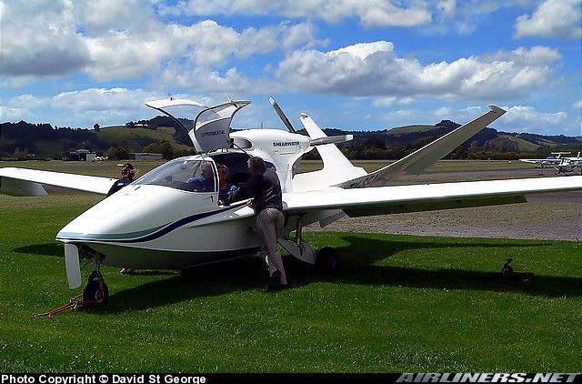

А был у них такой вот гидросамолетик, он мне нравился...  :'( (винт, конечно затенен, оперение V-образное, крыло низковато и пластиковый  ;D - но все-же...)
    70,3 КБ · Просмотры: 331

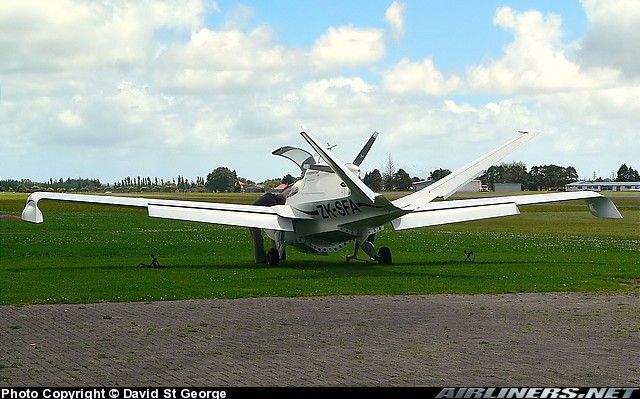

Еще одна фотка амфибии Shearwater...эх...
    59 КБ · Просмотры: 316

По поводу этой "чудо-лодки", ну очень напоминающей летающую рыбу, могу с Вами согласиться. Изыски конструкторов, мало чем оправдываемые. Разве только что "рыночным" видом футуристического дизайна. Как раз на американский рынок рассчитанного, на любителей красивого внешнего вида...
Но и прототип с точки зрения эксплуатанта и технолога не так далёк был от последующего кит-набора.
Сложное по технологии изготовления крыло, сложности настройки и эксплуатации V-образного оперения (да ещё и под воздействием воздушной струи от винта!), очень неудачное с точки зрения пилота лобовое стекло (особенно на взлёте и посадке), закрылок Фаулера на низкорасположенном крыле (и технологи и эксплуатанты поймут в чём суть проблемы) и пр. изыски конструкторов этой лодки.
Тот же "старичок" деревянный Грумман Маллард гораздо продуманнее выглядит со всех сторон. Потому как его для реальной работы делали в своё время. А не для продаж богатым экстремалам, желающим хлебнуть адреналина в качестве пилотов.
