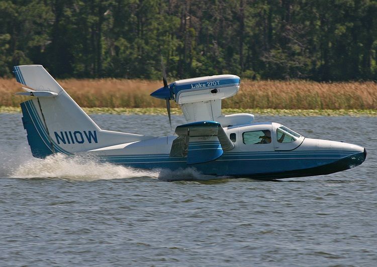

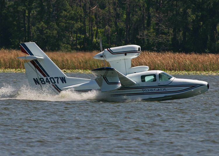

С огромным интересом читаю ваш рассказ, очень интересно, с нетерпением - продолжения! Несколько озадачило то, что ваша лодка так зарывалась в воду при разгоне. Порылся в своей коллекции, нашёл несколько фото взлетающих Лэйков, думаю, будет интересно посмотреть, хотя на фотографиях более мощные версии 270Т и Ренегад:

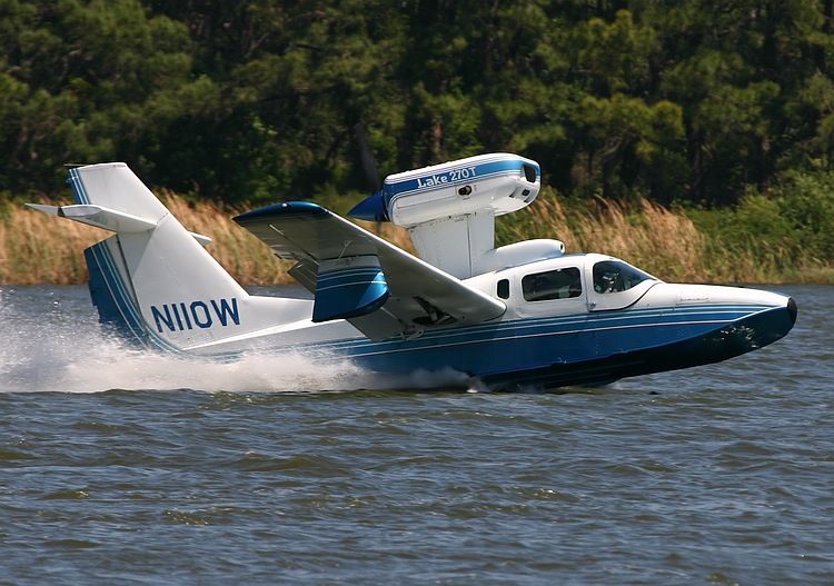

Можно видеть, насколько отклонён руль высоты:

Правильное решение. У меня когда был старый винт (настроенный на крейсер) а в самолете (А24) было три человека возникали трудности с отрывом. Я делал так: водоизмещающий - штурвал нейтрально, в переходном - штурвал плавно на себя, затем энергично от себя и в нейтраль. Лодку выталкивало на редан ну а дальше как обычно. Единственное - у вас линия носа (я имею в виду самолет  🙂 ), или вернее форштевня очень пологая - ваш аэроплан по идее и должен быть склонен к зарыванию в волну, так что делать это желательно аккуратней. Вот кстати Lake на нижней фотографии как раз так и взлетает (обр. внимание на РВ).

Более показателен второй снимок, на нем видно на сколько взят триммер РВ (он ближе к килю и полностью отклонен вверх), а значит мы были правы. Эти Лейки внешне похожи на наш, но киль совершенно другой, с большей стреловидностью и наплывом, скорее всего центровка другая. Наш сидел немного глубже и при взлете, до выхода на редан, хвост был глубже в воде.
