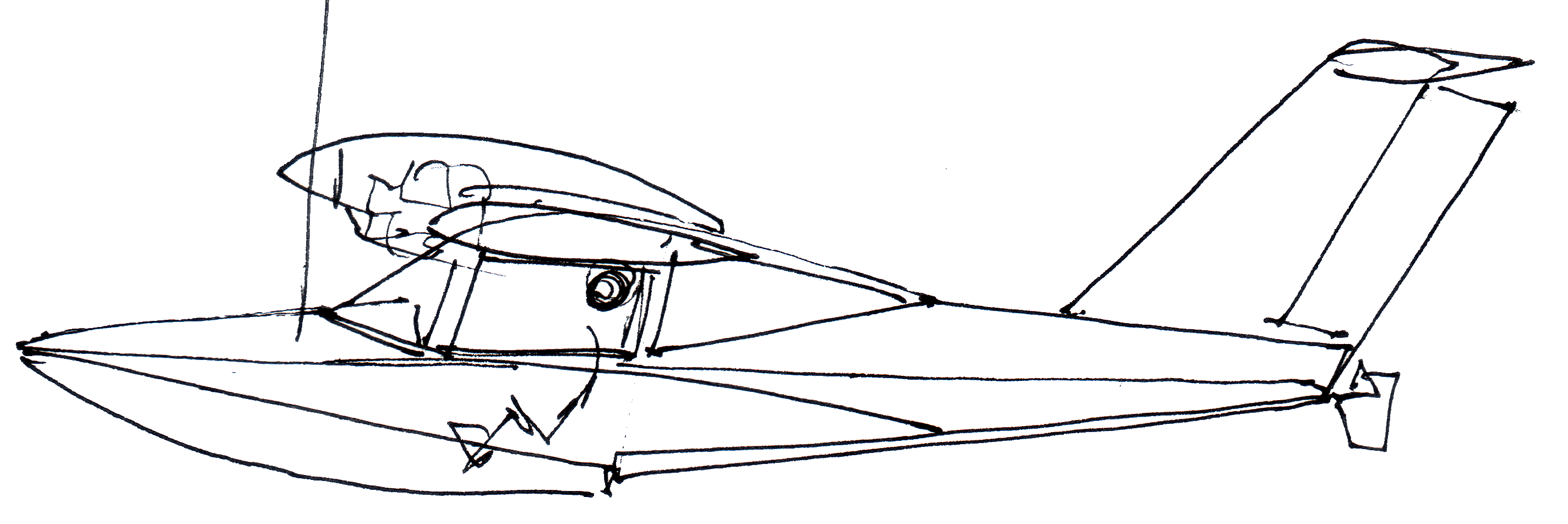

В общем, попробую я в очередной раз «пройтись с пристрастием» по столь любимым нашими водоплавающими летунами самолётам от Бориса Чернова. И пусть простит меня Борис, если прочитает этот пост – ничего личного к нему!
Все его самолёты хороши тем, что они УЖЕ ЕСТЬ и запрашиваемые за них цены на КИТ-наборы вполне разумны.
Но и недостатков в их конструкции тоже хватает, особенно если подходить к этому делу с учётом соблюдения требований АП-23. Реально до уровня сертификации как тип ВС ни один самолёт Бориса Чернова не дойдёт ИМХО. Даже УЖЕ СЕРТИФИЦИРОВАННЫЙ ЧЕ-22 «КОРВЕТ» от Евгения Юнгерова. Потому что там (при сертификации самолёта как типа) сертификаторы из ПЗ-153 достаточно ко многому в конструкции попросту не стали докапываться.
В общем, самолёты от Бориса Чернова хороши лишь потому, что они изначально делаются, чтобы лишь ЛЕТАТЬ могли, а не для того, чтобы можно было и РАБОТАТЬ на них.
«Хилость» отдельных конструктивных узлов этих самолётов, несоблюдение элементарных требований АП по минимальным запасам коэффициентов продольной и путевой устойчивости, по запасу плавучести, отказ от части эксплуатационных требований (отсутствие перекрывных кранов в топливной системе, отсутствие нормальных противопожарных перегородок в мотогондолах, крепёж обтекателей и поплавков на саморезы и пр. и пр. и пр) приводят к тому, что заявляемые первоначально массовые и лётные данные самолётов кажутся поначалу просто великолепными!
А когда покупатель начинает летать на них сам и реально вплотную сталкивается с недостатками конструкции, то он уже на свой страх и риск начинает дорабатывать свой самолёт «под себя». И самолёт начинает расти в массе, а его неплохие лётные данные заметно ухудшаются.
Энергии и азарта у Бориса Чернова очень много и менеджером он оказался весьма толковым (если за два десятка лет по всему миру летает уже больше сотни таких машин, построенных им самим и его «последователями»). То есть не всё так и плохо у его машин. Есть и плюсы, конечно же. Иначе бы их не покупали и не строили.
Но если кто-то «вдруг» захочет организовать производство его самолётов у себя на базе (как тот же Бурцев В.А. из Ё-бурга, выпускающий и поныне клон черновской ЧЕ-27 по маркой СА-1), то ему придётся дорабатывать самолёт до минимального приемлемого уровня (что частично успешно и сделал Виктор Шкромада, работая у Бурцева В.А. на фирме конструктором и шеф-пилотом).
Могу тут примерно прорисовать, что бы я лично изменил и переделал в самолётах Бориса Чернова (см. эскиз ниже).
За основу взял бы двухмоторный ЧЕ-22 – самая массовая и популярная на сегодня модель от фирмы Б.Чернова.
А вот как бы я его перекомпоновал:
Первоначально я бы определился, что самолёт должен быть:
-      более длинным в носовой части лодки (для улучшения устойчивости на глиссировании);
-      с хвостовым оперением увеличенной площади (для достаточной устойчивости по курсу и по тангажу);
-      2-3-х местным (причём с посадкой пассажиров и пилота в один ряд, причём среднее кресло сделал бы с небольшим смещением назад, как кресло б/механика в АН-24, чтобы не растаскивать мидель лодки по ширине);
-      боковые окна сделал бы или сдвижным или подъёмными как дверцы на самолёте Криса Хайнца СН-701.
-      выходы из кабины самолёта на палубу сделал бы на нос (как у черновских машин) и на спину (как у Л-42), чтобы не ползать по колено в воде, выходя из самолёта через боковые двери. При этом при откидывании спинки среднего кресла вперёд её можно было бы использовать как трап для прохода к кормовому люку. При этом и кресло бы не пачкалось грязными ногами, и выход из кабины самолёта «на спину» фюзеляжа был бы легче и проще. И по бокам среднего кресла можно было бы организовать два отсека для хранения всякого барахла экипажа – и под рукой всегда и близко к центру масс самолёта. И функции изолированных отсеков с переборками выполняли бы, увеличивая жёсткость лодки.
- крыло «опустил» бы «на кабину» как на четырёхместной версии Пайпер Кэба – оно бы и пожёстче относительно лодки встало и кабина попросторнее стала бы, особенно в верхней части. Тогда бы и влияние эффекта экрана возросло бы, и крен на крыльевой поплавок на плаву стал бы чуть поменьше. Что немного упростило бы технику пилотирования самолёта при взлёте с воды.
- "спину" и носовую часть лодки сверху изготовил бы плоской (хотя бы частично, в центральной части по осевой линии) и крошкой пробковой на водостойком клее «присыпал» бы, чтобы не скользить по ним в свежую погоду.
- накладные боковые скуловые були протянул бы назад вплоть до уровня задней кромки хвостового люка. А их заднюю часть в районе заднего выхода сделал бы в виде ступенек, на которые можно было бы вставать с лодки.
- оперение сделал бы скорее всего Т-образным (другие варианты, указанные мною же ранее на этой ветке на такой сравнительно маленькой лодке смотреться будут хуже). И обязательно с водяным рулём.
- продольные днищевые реданы сделал бы накладными из плотных пород древесины. Это самая расходная часть самолёта-амфибии при эксплуатации его с галечных отмелей и пляжей. У оригинальных самолётов от Бориса Чернова они изначально отформованы заодно с днищем лодки и при их повреждении или износе приходится клеить уже днище самолёта.
- схему днища лодки самолёта выбрал бы однореданной, т.к. второй редан для лёгких летающих лодок – ИЗЛИШЕСТВО ИМХО, лишь усложняющее жизнь пилота. Чуть масса самолёта изменилась или ветер у воды усилился – и при двухреданной схеме приходится напрягаться, чтобы придти к воде на нужном угле тангажа. А уж если задумаешь выполнить посадку без выпуска закрылков, то барсирования избежать очень сложно.
- колёсное шасси на самолётах Чернова сделано вроде бы неплохо. Но при взлёте с земли с максимальной загрузкой не редкость и раскачка самолёта вверх-вниз с касанием грунта днищем лодки. Да и торчащие в полёте в воздушном потоке колёса шасси аэродинамику не улучшают. И эстетический вид – тоже. При использовании на лодке самолёта накладных скуловых булей вполне возможно использовать их внутреннее пространство как своего рода обтекатель шасси в убранном положении. Надо только продумать механизм уборки, не сильно усложняя его.
- под силовую установку самолёта использовал бы два типа оппозитных четырёхтактных движков сил по 40 - 60 каждый. Работающих на доступном автобензине. Для этого вполне сгодились бы новые 40-ка сильные австралийские Jabiru-1100 (для двухместного самолёта) и японские HKS-700E (для трёхместного самолёта). Вполне надёжные оппозитные четырёхтактные двухцилиндровые движки воздушного охлаждения, разработанные специально для использования их на СЛА. Компактные, сравнительно лёгкие и «не изнасилованные» конструкторами (в отличие от популярных у нас австрийских РОТАКС-ов). То есть с достаточно высокой степенью надёжности.
Ну и по мелочам под капотом и внутри лодки многое бы постарался сделать иначе. Чтобы можно было и летать, и плавать, и РАБОТАТЬ при возможности. И не мучаться при этом, как клиенты Бориса Чернова при освоении его самолётов (до начала переделок их «под себя»).
Извините за длинный пост, долго собирался с мыслями ;D :craZy
    122 КБ · Просмотры: 173
При таком положении стабилизатора увеличивается скорость(прверено на практике)но начинаются проблемы с выходом на грунт из воды.Нужно стабилизатор распологать в обдуве винтов.Горизонтальный участок днища перед реданом должен быть больше иначе лодка начинает барсировать уже на небольшой скорости.
Колёсное шасси я тут оговорил, но даже не прорисовывал - эскмз таки. Но однозначно, что шасси колёсное должно быть с хвостовым колесом - такие небольшие скорости на посадке это позволяют. А масса и проходимость его однозначно будет лучше, чем у шасси с носовым колесом. Особенно по мягкому илистому грунту.
Можно сделать и вообще чистую лодку с узлами навески для легко монтируемых из кабины выкатных колёс большого диаметра, а на хвостовой балке по бортам вдоль пустить поручень, за который и держаться будет при высадке в лодку-надувнушку удобно, и вытаскивать самолёт на берег хвостом вперёд сподручнее...
Положение стабилизатора, его аэродинамический профиль, углы установки и отклонения РВ прорабатываются не на эскизе, а в проекте первого приближения. А до него ещё далековато пока ;D
Если движки устанавливать не так, как на эскизе показано, а так, как на Л-42, то и струя винтов будет повыше располагаться. Так что об этом тут рановато говорить. Как и о профилировке днища лодки - зависит от кучи параметров, которые уточняются уже при проектировании. Согласитесь...
Это была лишь ИДЕЯ основно компоновки. И хотелось бы услышать видимые минусы и плюсы с точки зрения тех, кто уже летает на разных типах лодок.

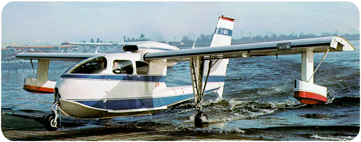

Вышеуказанных недостатков лишена схема П.Спенсера с толкающим винтом, реализованная им в самолетах Republic RC-3 Seabee, Spencer S-12E, Trident TR-1 Trigull и их аналогах.
http://www.seabee.info/index.htm
Какой еще гидросамолет имеет три-четыре двери и удобство погрузки-выгрузки, как в автомобиле?
Решения, реализованные в аэродинамике Trident TR-1 Trigull:
- свободнонесущее крыло,
- убирающееся полностью в крыло шасси с большой колеей,
- убирающиеся, как на «Каталине» подкрыльевые поплавки,
- тщательно проработанная в отношении интерференции кабина-мотогондола-фюзеляж.
При взлетном весе 1700 кг и двигателе 320 л.с. он имеет крейсер 286 км/ч!
Сравните с Л-6, Л-8.
В «легком» весе. Считаю самолетики-высокопланы с толкающим двигателем Avid Catalina (3 места), Sea Ray (2 места), Pelicano Sea Max (2 места) более безопасными и практичными, чем лодки Чернова. Причаливайте носом - и выпрыгивайте на берег.
