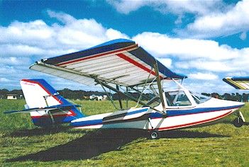

А по использованию тряпколетного трубчатого крыла на гидроплане опыт есть у Юрия Яковлева.
Из контекста видно что опыт этот был скорее негативным. Не могли-бы Вы поподробнее рассказать о таком сочетании - летающая лодка с тряпочным крылом. На западе ведь часто встречается - и вроде статей о проблемах не видaл я.

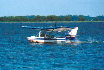

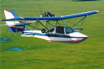

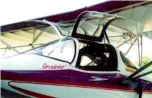

Самолетик Corsario (на фото выше) – один из вариантов Bucaneer II, Aventura II, Sea Ray, двухместная амфибия, наиболее популярная в штатах, как у нас лодки Чернова. За 2006 г. самый продаваемый в США гидросамолетик категории LSA. Преимущества крыла из труб с обтяжкой дакроном – разборность. Гидросамолет имеет одноместных, в т.ч. сухопутных «родственников».
http://www.searey.aero/
