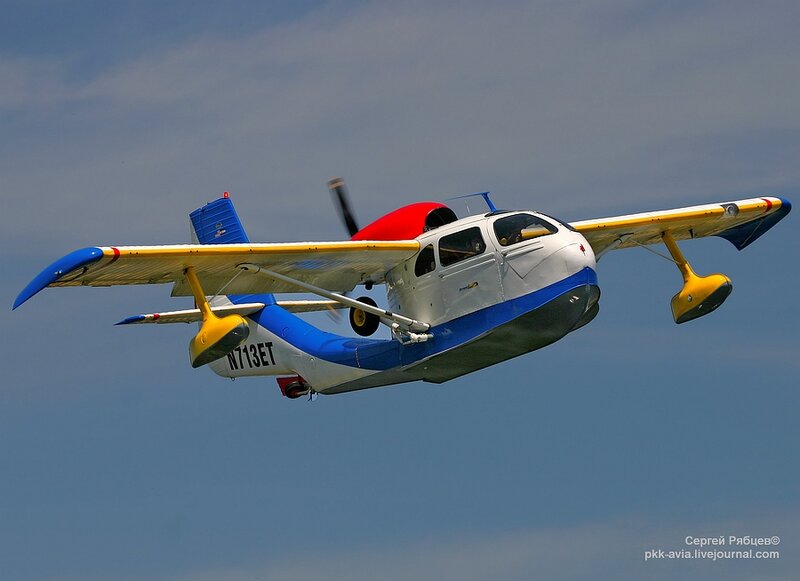

Мне нравится этот гидросамолет!
Компоновка не верная..В угоду красоте двиг разместили высоко сзади над Ц.Т. и на взлёте создаётся приличный прижимающий момент,который значительно увеличивает гидродинамическое сопротивление...Разгрузить немного можно  длинным носом и одновременно увеличением водоизмещения ...
