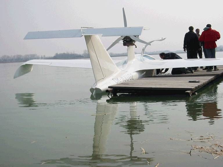

Вроде как грамотный плейн. Крыло достаточно высоко от воды, как у нас на С-400. Сочленение крыла винта и мотора очень грамотное аэродинамически. Лодка с длинным носом, крыло достаточно большое но аэродинамичное. Возможно у них скорости крейсерские за 180.  Вес пустого 350 !!! Короче, одни плюсы.
Видимо ребята ищут инвестора для организации производства. самолет немного доработать и будет шикарная амфибия. Правда, по деньгам скорее всего получится прилично.

Без сапогов в её кабину не сядешь (первый минус).
Сочленение крыла и фюзеляжа (с нижней стороны крыла) - не самый лучший вариант (второй минус).
Закрылка не просматривается - значит крыло переразмеренное (третий минус). Хотя - на любителя...
А вообще - лодочка интересная.  :IMHO
Без сапогов не сядешь/выйдешь в любую лодку без исключений!
Сочленение крыла/фюзеляжа/пилона отличное!
Закрылок есть - или Фаулер или щель в убраном положении смыкается практически в ноль.
Самолет мне нравится - поправил бы только:
1- обводы - вогнутое V - большие перегрузки на волне
2- по человечески скомпоновать и закапотировать СУ - а то с маленьким R912 - чемодан ужасный
3- угребищные законцовки-поплавки мне просто не нравятся, да и не дают рулить на ровном киле.
4- крыло бы все таки немного опустил

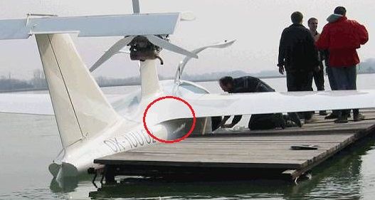

Ну и по поводу сочленения крыла и фюзеляжа: я бы слегка видоизменил обтекатель-зализ со стороны нижней части задней кромки крыла. Там сейчас возможен срыв потока по причине сопряжения поверхностей с углами менее 90 градусов.

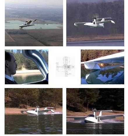

Да, хочется лодку подправить под хорошую волну. На носу килеватость побольше, проверить водоизмещение. Но в целом гуд. Крыло ниже не получится - шасси мешают. а зализ можно немного доделать - два куска пенопласта решат проблему. В остальном - образец для подражания. По поводу выхода - можно сделать небольшие подножки перед дверью. Как на А-24 или на А-25 была такая ручка- подножка. На Орионе тоже удобно вылезать на обтекатель шасси. Думаю, реально этот момент доработать без снижения харакетистик самолета.

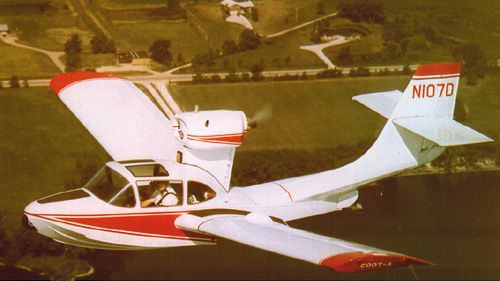

Диффузор по задней кромке, действительно, просматривается, решаемо. Крыло ниже нельзя не из-за шасси - закрылки тогда в воде окажутся,  струи от редана будут на них отражаться. У лодок с низкорасположенным крылом, как Pereira Osprey II, по этой причине вообще закрылки применить нельзя.

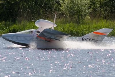

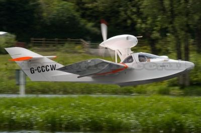

    26,3 КБ · Просмотры: 186
    20 КБ · Просмотры: 178
Never speak "Never"!(С)
Посмотрите на самолёт с ШВП "ДИНГО" В.П.Морозова.
Крыло ещё ближе к воде, а закрылки - есть.
Просто методика их применения другая. Они выпускаются уже во второй половине разбега, когда поплавки выползают на гребень волны от горба сопротивления...
Так у "Динго" нет редана - ШВП, и форма брызгообразования совсем другая.
Есть множество ухищрений по борьбе с брызгообразованием в виде изменения формы редана, отгиба скул, отгиба редана, брызгоотбойников и т.д., можно в литературе найти, но всё это требует множества экспериментов, примером чего является установка "жабр" на "Пеликане" в соседней ветке.

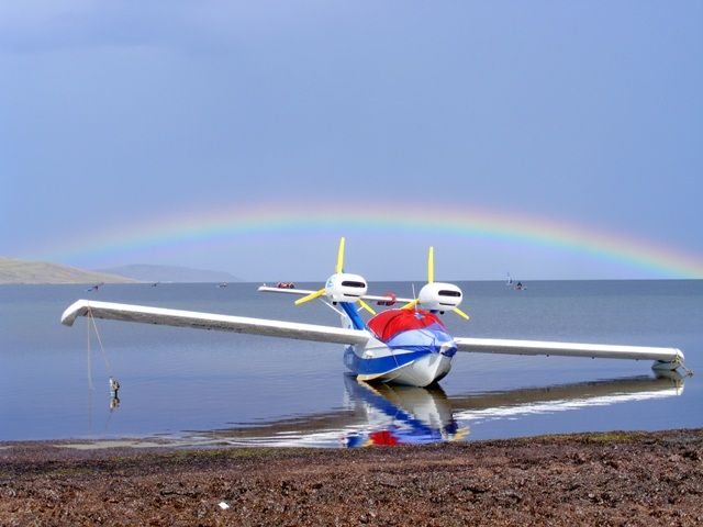

Приведу тут пример установки "жабр" на Aerocar COOT. Ну смотрятся они "не очень", прям скажем, с точки зрения наук тоже. У этой лодочки боковая остойчивость обеспечивалась центропланом и слегка погружаемой задней кромкой, на Бе-103 потом похоже сделали, только "с наукой". Кстати, закрылков тут тоже нет.
Главное назначение прилепленных "жабр" тут - удобство.

...У этой лодочки боковая остойчивость обеспечивалась центропланом и слегка погружаемой задней кромкой, на Бе-103 потом похоже сделали, только "с наукой". Кстати, закрылков тут тоже нет.
В итоге же на БЕ-103 получили полупогруженное крыло без механизации его задней кромки. Крыло переразмеренное и малоэффективное. Которое к тому же за один взлёт до 40 кг воды набирало (за счёт своей негерметичности). А соответственно ухудшили ВПХ и крейсерские скорости полёта.
Просто сравните лётные данные БЕ-103 и его одноклассника "Аккорд-201". Одна и та же взлётная масса, одни и те же двигатели. Зато полезная загрузка разная и лётные данные (ВПХ, скорость круизная и дальность с одинаковой коммерческой загрузкой) РАЗНЫЕ.

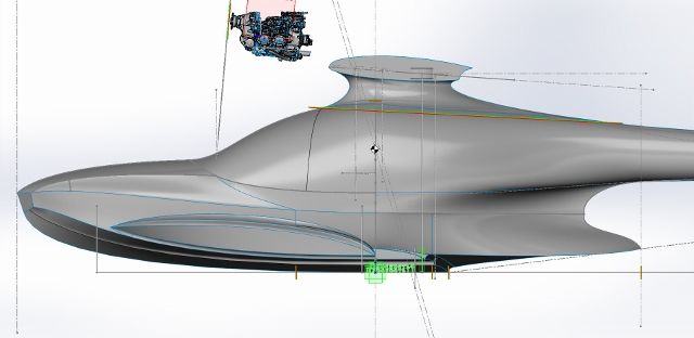

Этого недостаточно. Радикально изменить аэродинамику хвостовой балки можно только с тянущей схемой. Например так.
    21,2 КБ · Просмотры: 180
И вы думаете у этого огорода с плавниками сопротивление будет меньше чем у представленной выше амфибии ?
Я вас уверяю, что сопротивление от балки минимально, а вот от всяких плавников и жабр и зон интерференции очень большое.

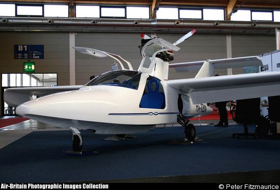

Я считаю эту чешскую амфибию идеалом компромиссов 2-х местной амфибии.
Заход кстати похоже осуществлен по крылу как на А-25.
