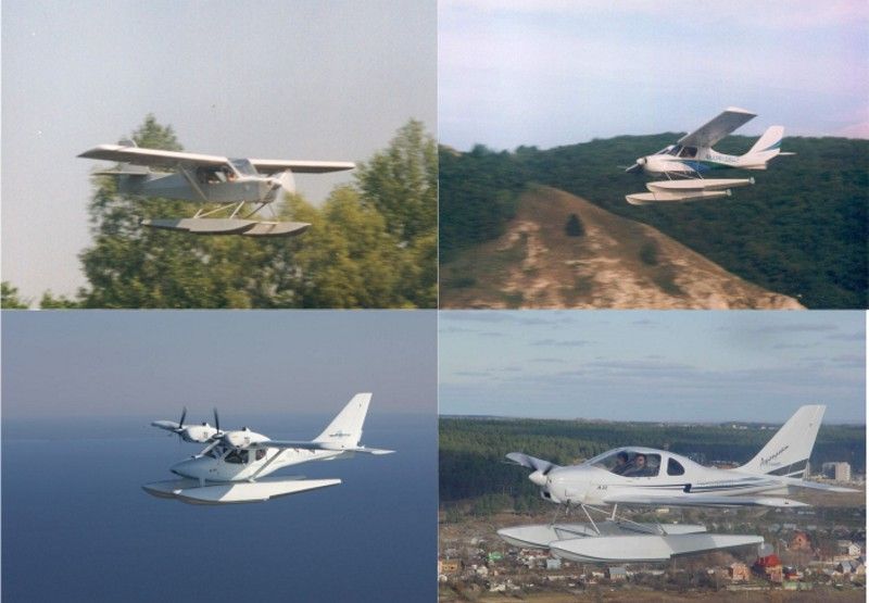

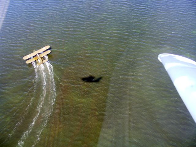

Мне нравится этот гидросамолет!
Вы не любите поплавки - вы просто не умеете их готовить!(с) ;D
ЗЫ: Лодочнику - Саня, как минимум в половину из них любую девушку посадить не стремно! 🙂

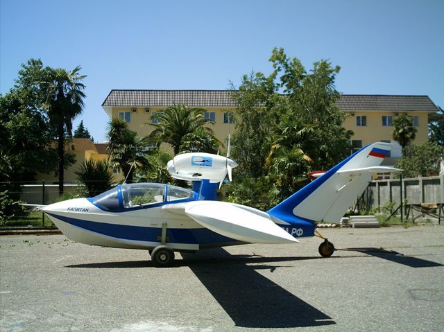

    64,3 КБ · Просмотры: 179
вот кстати, штурвальная колонка и интерьер был вполне адекватный. Я занимался приборкой и штурвалами, делал капоты и схему окраски разрабатывал, делал кабину, пилоны. ставил моторы. В-общем получилось неплохо. Мне особенно нравится обзор с переднего кресла. Просто шикарный. в Л-42 как-то клаустрофобно.

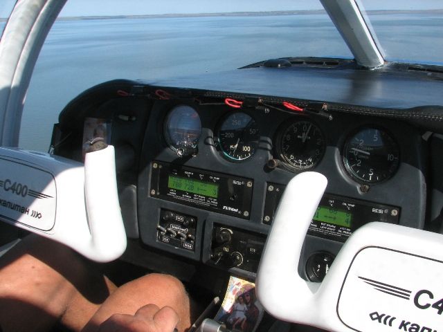

    46,9 КБ · Просмотры: 168
вот кстати, снимок из кабины С-400. Мы воспитаны на черновских самолетах и Боря нам привил любовь к хорошему обзору. У него всегда можно свой хвост увидеть. я поэтому за простор.
еще хочу сказать, что на воде схема среднеплана имеет преимущества. Низкий центр тяжести и низко расположенный центр парусности относительно метацентра - залог остойчиовсти и на волне и при ветре. В полете тоже очень приятно когда нет этого маятника как на высокоплане. особенно в болтанку. Георгич  это тоже понимал и Л-42 такой весь сбитый, крыло положили на кабину. Все это делает самолет приятным в пилотировании. Тоже самое на поплавках. Ястреб намного приятнее высокопланов. Ниже Ц.Т.

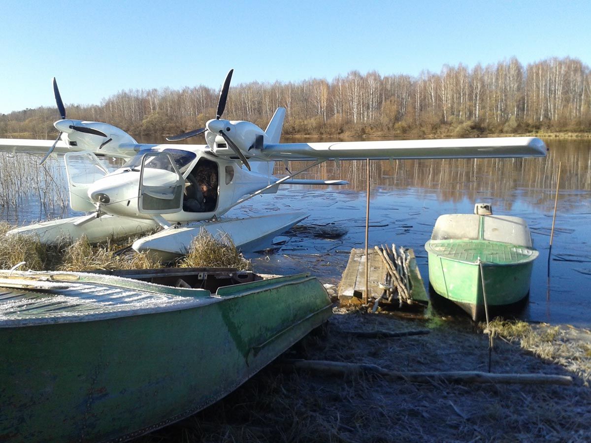

Самолет схемы С-400 с концевыми поплавками отлично рулится и взлетает!!!
Есть один минус крыла расположенного над самой водой. Пришлось как то летать с воды при -7 гр. В моем случае обошлось редкими замерзшими каплями на закрылках. Фюзеляжу и рулю высоты досталось больше. Но есть в лодках один очевидный для меня, кроме амфибийности плюс: можно взлетать с небольших озер, разгоняясь по радиусу. На кривых речках такой способ тоже возможен.

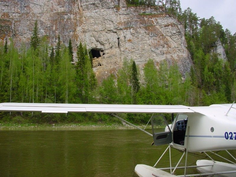

А что касается кривого взлета, с кем то очень похожим на тебя, на самолете очень похожем на 27-й 🙂

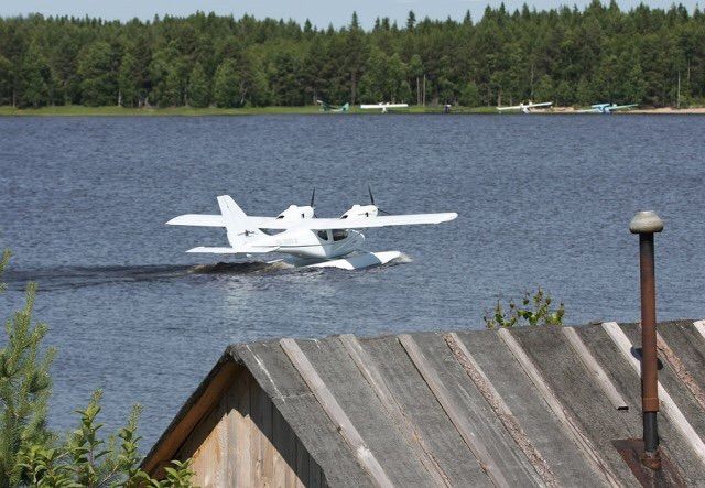

Там в ролике про С-400 видно что мы взлетаем а на берегах снег. Дело то было в конце нояБРРРя. Ну можно сказать, близко очень было к обледенению. но самолет выдержал. капли на передней кромке замерзали, Но в -общем сильно это не сказалось. волшебный профиль наш ГАВ-1 и не такое терпит. А вот то что винты хорошо защищены - это очень большой плюс. Хотя конечно, на А-37 они еще лучше стоят. Насколько я помню, он воду вообще не хапает. Впрочем у нас и Ястреб воду не хапает. И вообще поплавковые самолеты конечно, практичнее в этом отношении. Амфибия ведь нужна то далеко не всегда. проще базу на берегу организовать, чем летать все время на аэродром. Зато насколько проще и надежнее самолет. Мы помню. с Георгичем на эту тему общались во времена Л-6. Он прямо мечтал отговорить заказчиков от шасси. Нахрен нужен лишний груз. А еще безопасность. Один раз да сядешь на воду с выпущенным шасси.

Володя напряги память, как раз в этом случае, взлет был  в обратном направлении,  удержаться в русле было затруднительно, спинка слегка взмокла. На поворотах самолет блинчиком сносило в сторону берега, Малобар утверждает, что у ЧЕшки такой болезни нет. Наверное у Л-42, тоже.
