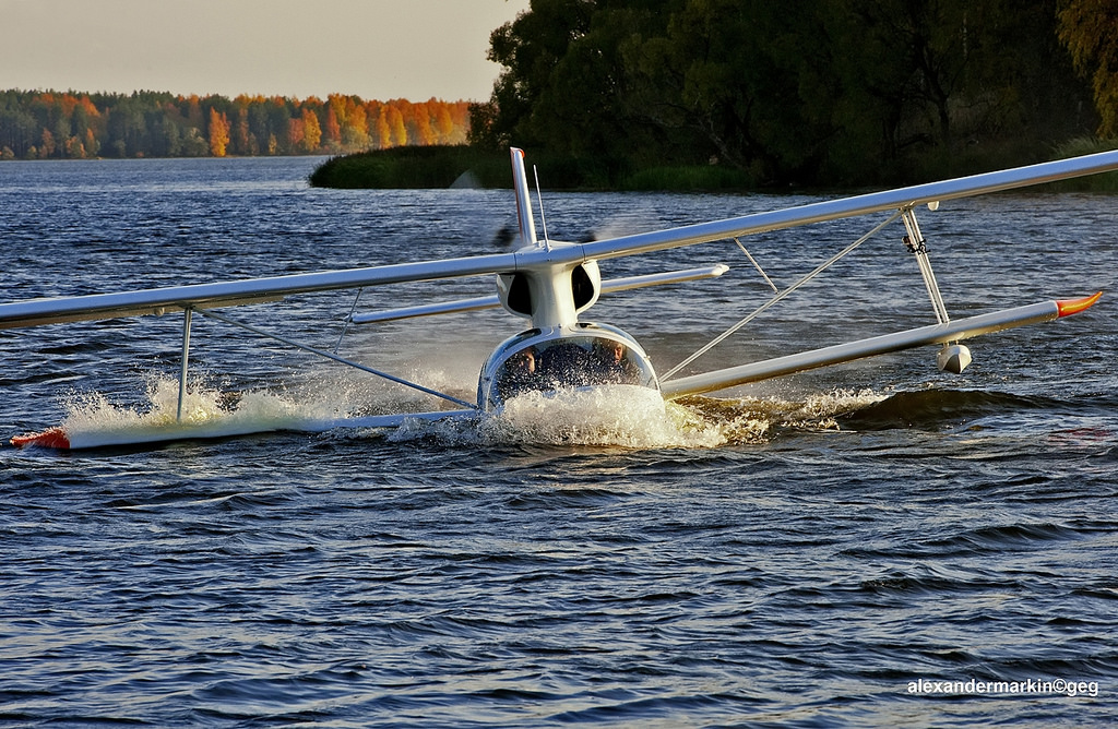

Мне нравится этот гидросамолет!
Вот к чему надо стремиться !
Именно такая картинка, конечно немного менее гламурного вида никак не дает спать по ночам, кое какие  решения уже пригодны к практическому воплощению и надеюсь в ближайшем водном сезоне опробовать черновой вариант.

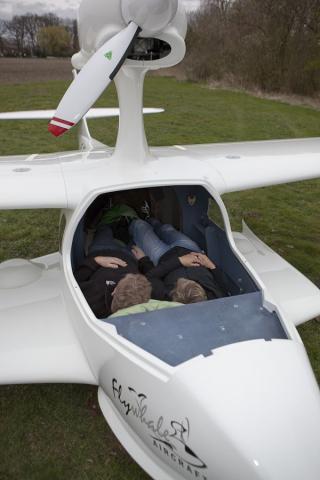

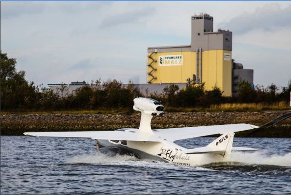

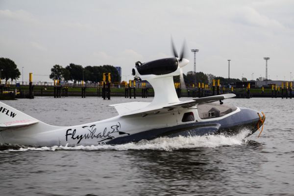

Интересная двухместная лодочка из Германии. Облетали 20.10.2013, с тех пор информации нет.
Объемистый фюзеляж с возможностью сна. Теоретически, там можно упаковать ещё пару "полуросликов" при более мощном двигателе.
http://flywhale.de/en/content/flywhale-ultralight-amphibian

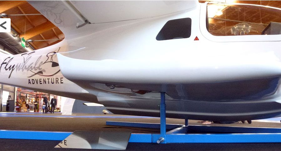

Интересно решена уборка основных опор шасси - "по истребительному". Но лёд, конечно, в таком варианте может лишить амфибию "ног".

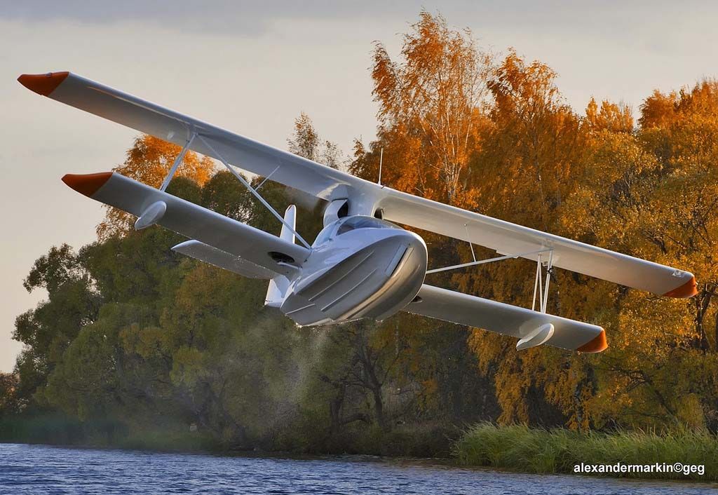

Прикрепил фото лодки на крыльях - летает, но очень низЕнко.
Максимальная скорость по воде - 70 км/ч - ограничена по прочности крыльев. Столкновение при скорости более 70км/ч с  высокой волной чревато деформацией и разрушением корпуса лодки.
Т.е., вероятно, существует ограничения по ВПХ самолета. И как пример Пайпер 28 не прижился с поплавками?
