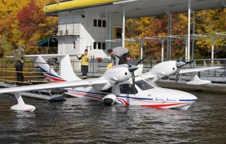

По опыту Самарских разработчиков поплавки действительно практичнее и удобнее на воде. Мы в свое время это поняли и пытались реализовать в самолете Катран. Там была идея сделать амфибийный вариант в конце концов и со складными крыльями.
Не все удалось воплотить. Но основные преимущества поплавков были реализованы- очень удобно заходить в самолет, причаливать, руление между катерами в гавани, кроме того мы максимально вниз увели центр тяжести что сделало самолет очень устойчивым на воде. Высокая килеватость дала большую мореходность и нетребовательность при посадке на волну. Более легкого в управлении на воде самолета я не знаю. Прост в освоении как табуретка. Ошибки любые прощает.
Очень удобно ходить по поплавкам и ловить рыбу.
Было построено 2 самолета - хозяева не нарадуются.
Еще в этом самолете было очень простое крепление поплавков позволяющее переобуть самолет за полчаса на колеса.
http://youtu.be/H3rjWcsOUFM
Все это было сделано по результатам нашего понимания, что поплавковая техника дает удобство и безопасность. Хотелось это максимально воплотить. На лодке такого комфорта и безопасности не добиться.
Кстати, забыл сказать что оба самолета прекрасно летают на 80-сильном Ротаксе. А уж если 100-ку поставить ... !

Симпатичный самолётик, давно на глаз лёг, и  жаль не удалось сделать складные (поворотные) крылья. Этой конструкции , на мой взгляд, ещё  требуется металлическая кабина закрытая сверху  до центроплана.. Самолётик бы тогда и вес не набрал, и солидных покупателей с севера (нефтянников ) приобрёл.. Днище ему плоское сделать и не стесняться в размерах в ширину, до поплавков, экранный эффект будет помогать выходить на горб сопротивлений и в воздухе нести как третья НП. Понятно что советовать конечно же легче чем сделать !

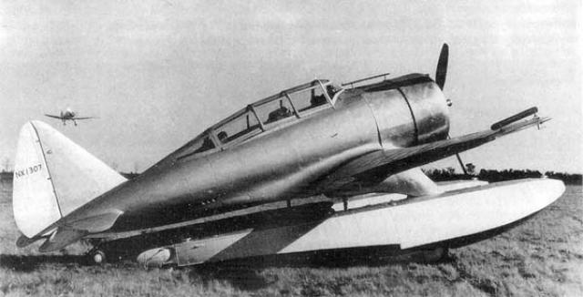

В-общем так и есть. Для наших российских условий нужны большие колеса и большой ход амортизации. В-общем ничего невозможного нет построить такие поплавки. Люди делали еще в 30-х годах. Можно делать большие колеса и схему с хвостовым колесом и проходимость будет любая.

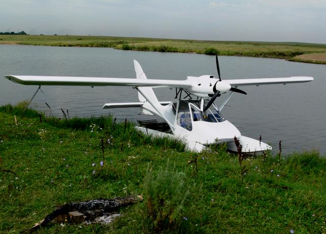

Смотрю эту ветку и наблюдаю как "мазуты береговые" нещадно прошлись по лодкам. Да еще родные Самарские братья. 😉
Поплавки хороши лишь тем, что позволяют сухопутному самолету, который куплен по ошибке вместо амфибии, летать с воды. На этом все преимущества заканчиваются. Разговоры о том что, они ни чего не весят и не имеют аэродинамического сопротивления "несколько" преувеличены, хоть и на А-37 и "Одиссее" они очень хороши.
Статистика производства Самарских самолетов говорит сама за себя: лодок амфибий было куплено уже не одна сотня,  сухопутных самолетов раз в 10 меньше, из которых поплавочных единицы.
На фото заправка лодки амфибии в том же месте, где заправлялся "Одиссей", только разница в габаритах самолетов в 2 раза.
    37 КБ · Просмотры: 198
Что до полетов с грунта вне аэродромов, то из всех водоплавающих лучше лодок с эти никто не справляется, благо на них есть возможность установки энергоемкого шасси.
Согласитесь, что такая заправка лодки - это экстрим, в то время, как заправка Одиссея на поплавках - регулярный процесс, причем даже в волну и ветер.
На счет наземных свойств лодки - согласен, колеса на нее можно поставить поболее.
Экстрим, это занятие человека с гарантированным риском для жизни, а это обычные будни водоплавающих. Жаль в этом году эту заправку не выставили на Волге. Приходилось летать в Красный Яр, благо там ТЗ всегда работает. 500 литров в канистрах не навозишься.
