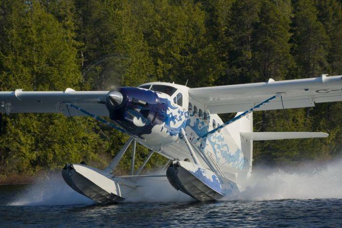

Для повышения путевой статической устойчивости на больших углах атаки, кроме того для уменьшения перетекания потока и образования вихрей при полностью выпущенной щелевой механизации.
Ну и еще пишут, что улучшаются противоштопорные характеристики. Правда не представлю зачем штопорить с пассажирами...

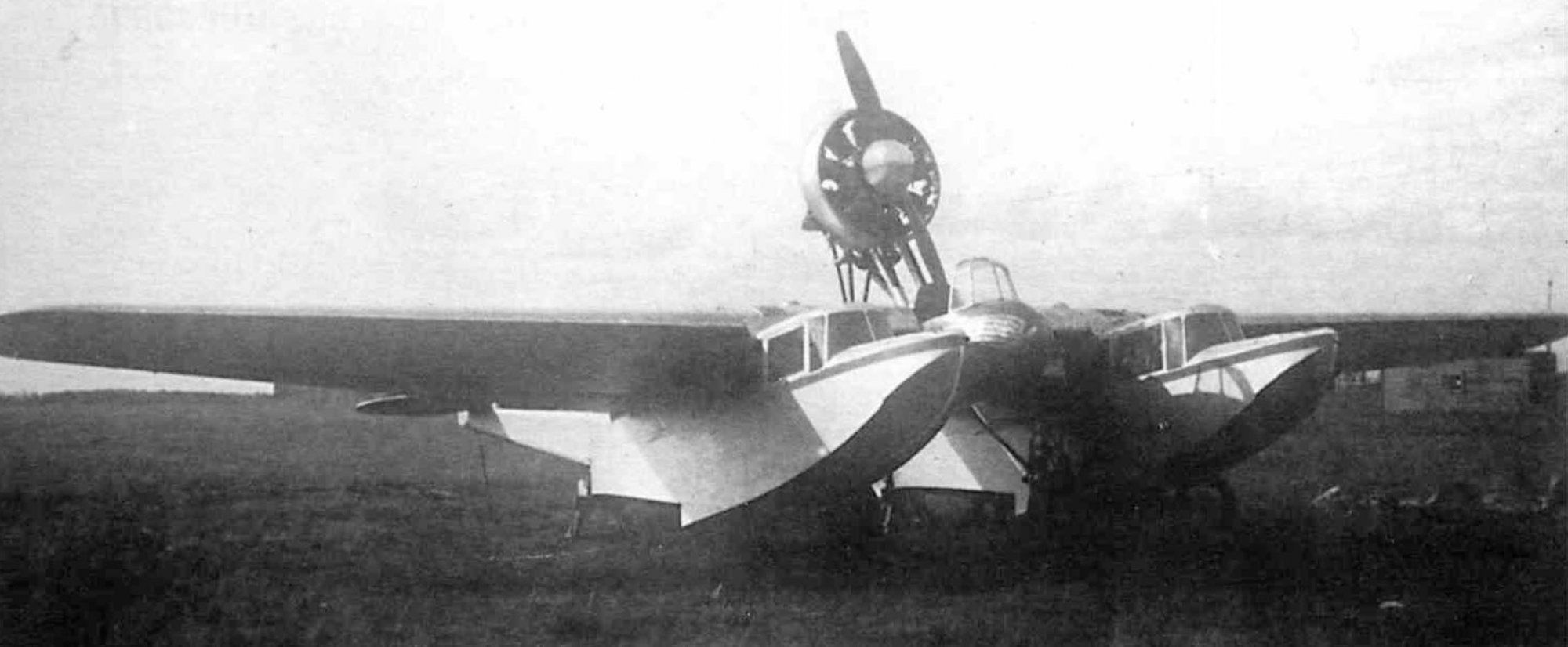

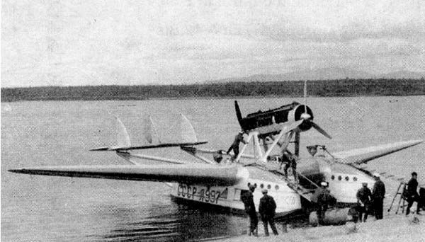

Это уже "взрослый" самолет, не СЛА.
http://www.airwar.ru/enc/other1/s55.html
была наша советская разработка "по мотивам" поменьше,
называлась АСК - "амфибия северного края"
http://topwar.ru/print😛age,1,29127-chernomorskiy-gigant.html

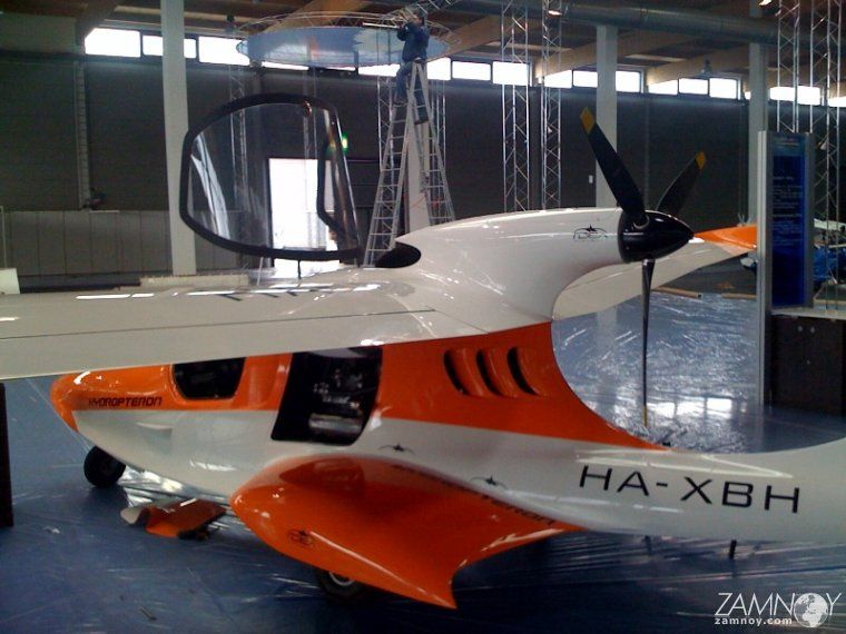

И еще вопрос, кто в теме: как у сего аппарата передача на винт реализована?
Смотрю двигатель у него в машинном отделении, за кабиной пилотов. Или ошибаюсь?

На гидроптероне вроде ременная передача как на вертолетах
Про узлы понял, что нужно обращать внимание. Мне намедне показывали Цесну 180, ребята переделывают под поплавки. Там таже песня, под узлы усиливают накладками. Так что не всякий смоль в поплавки обуешь.
Хотелось-бы услышать от старейшин мнение по поводу гидроптерона.
Явный + смещение центра тяжести вниз.
из "-" неудобство обслуживания.
Ничего гидроптерон не выиграл. Теоретически-да, практически-фигу. На Ш-2 вся мотоустановка 240кг весила - и ничего, ремня не требовала. На том же Айконе мотор на спине, насколько проще обслуживание сами понимаете...
