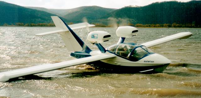

Мы с 1994 года строили и толкающие и тянущие гидросамолеты. Всего попробовали. Очень удачный был у нас самолет Капитан. например, Се-25 х серию построили больше 10 бортов, участвовали в других самарских проектах, опыт накоплен огромный. И я лично за толкающую схему особенно для одномоторного гидросамолета.

На "Капитана" глаз давно положил, только вот места 2.

У Капитана места не 2 а 4.
Это вполне полноценный 4-местный гидросамолет.
Я сейчас нарисовал 2-местный вариант с одним мотором или точнее можно сделать его 2,5-3местным. ( пилот и человек с ребенком или две худышки) Нагрузка позволяет.

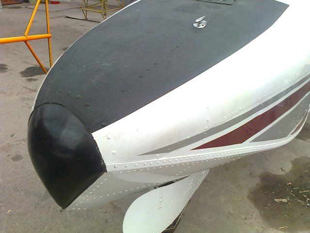

А Вы специально только носовую дорожку выставили на обозрение. Боитесь советчиков типа шкипер?

terivlev, вот замечание по поводу рюкзаков - Вы забыли про опустевший нос с противоскользящей дорожкой.

А для забытых ключей, запчастей надо створки бомболюков установить ;D

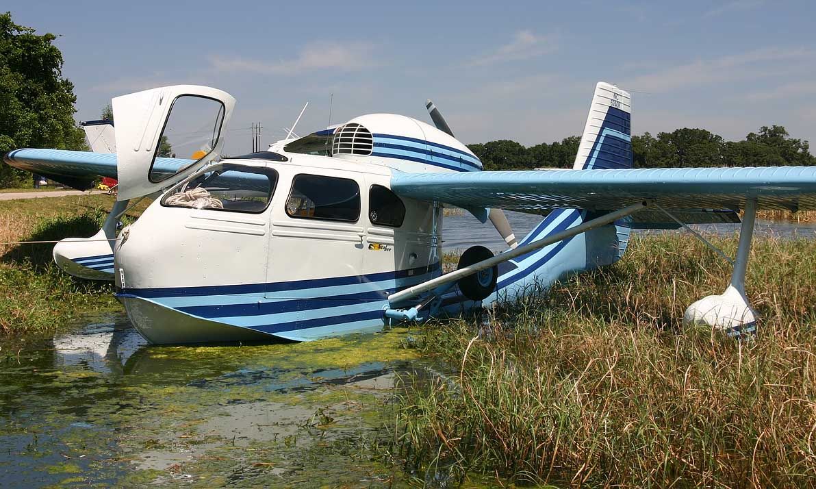

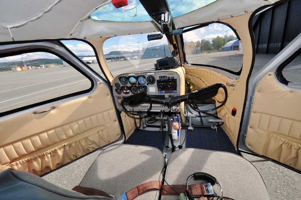

Об удобстве выхода. Плиз!

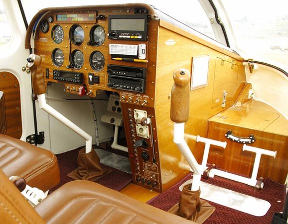

Republic Seabee - 3 двери выше ватерлинии - вперед, мимо приборки и в общем, как в минивэне.

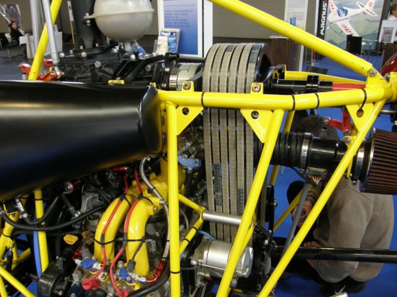

А где посмотреть схемку привода винта вертолета на шкивах? Пойду в вертолетах порыскаю.

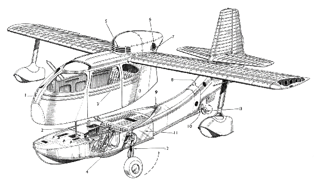

В Сиби очень мне нравится идея, что самолет представляет собой большой поплавок на который установлена кабина  и полы все выше ватерлинии. Даже если в кабину вода попала - она сольется а в поплавок не попадет. В поплавке есть отсеки непотопляемости. В-общем очень грамотная конструкция. Там народ в Америке когда это проектировал на фирме Рипаблик имел опыт полетов на многих американских гидросамолетах, на Сикорских и т.д. эксплуатацию изучал и сами летали. Анализировали и делали вот такие интересные выводы.
Нужно брат лучшее из этих разработок. Все-таки там была и есть большая тусовка где все летает и все производится. И все опробовано тысячу раз на практике.
Хочу так же отметить, что другой парень, который работал на фирме Грумман, посмотрел на СИби и решил сделать быстрый гидросамолет и  в  1946  году начал рисовать Лэйк.

Главный конструктор Капитана - Суслаков.Д.Ю. Он сейчас в Аэроволге начальствует. Дизайн его, я только схему окраски придумал и покрасил самолет. Я тогда институт заканчивал и С-400 был у меня дипломным проектом, а как закончил пошел сразу делать самолет. Лонжероны собирал, топливные баки, фонарь, приборку, ставил моторы, красил.
Лэйк - просто более эффективный самолет. Что еще раз подтверждает преимущество такой схемы. Конструкция мне очень понравилась. Среднеплан позволил разместить шасси в крыле, это разгружает лонжероны и дает возможность сделать чистую лодку что очень упрощает  и облегчает конструкцию клепаной лодки и дает возможность ее сделать дешевой и технологичной.
Крылья тоже очень простые. Лонжероны из уголка на взгляд 30*30. Может там накладки еще ест но в-общем все ажурно. Конструкция без концентраторов - почти везде рядовые сечения и это дает возможность сделать самолет легким. Обшивки тонкие. Общее впечатление - везде где можно 0,5-0,6  и только лодка с более толстыми обшивками. Уровень технологической проработки очень хороший. Самолет сделан так чтобы можно было делать его дешево. !!!!
Вообще эта схема как я уже говорил в теме про БОРЕЙ прежде всего удешевляет самолет.
Нет лишних агрегатов и их соединений. Это на 4-местном самолете можно окупить сложную конструкцию, а когда делаешь 2-местный самолет, там выжимаешь все по трудоемкости, иначе в цену не влезешь.
По себестоимости Лэйк прилично выигрывает у СИБИ. И мотор дешевле и планер проще. А поскольку он еще и летает лучше - то он и стал самым распространеным гидросамолетом.
