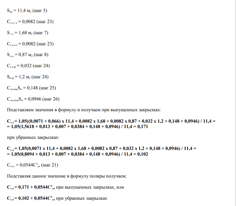

Она равна 77 км/ч. Безопасная скорость набора высоты будет в 1,4 раза больше, или 108 км/ч. Чтобы не углублять в расчеты, давайте прикинем и поставим цифры какого нибудь самолета, который уже посчитан, сколько лошадок надо например чтобы тащить на скорости Егорыч (СхS=0.0384) даже без подьмной силы при Су=0 , и того же Егорыча, но заменим закрытый фюзеляж на открытый, цыфри искать лень, поэтому просто тупо возьмем однометсную телегу с РДК у которой СхS=0,67. Тогда Схо получим = 1,05(0,8094 + 0,013 + 0,007 + 0,67 + 0,148 + 0,0946) / 11,4 = 0,16.
КПД винта 60%
(30х30х0,06х11,4х0,102)х30/75/0.6=41,86 л.с при 108 км ч
(30х30х0,06х11,4х0,16)х30/75/0.6=67 л.с при 108 км. ч
Да, площадь крыла там не 11,4, а 8,2. Но расчет просто для того чтобы показать пример того, сколько мы терям на одном лишь открытом фюзеляже-30% мощности от максимальной. Эти 15 лошадок мы убираем со скороподьемности
Поэтому если произвести расчет, то окажется что из 50 л.с, на скороподьемность остается лошадей 10. Что обеспечить никакю скороподьемность. Ну может чуть больше 1 метра в секунду

В расчетах Егорыча, вырезку из которых я взял для примера, есть ошибки в расчете аэродинамического сопротивления( остальные разделы не смотрел), как математические, так и непонятно откуда взявшиеся данные. Например 0,0071х11,4 будет 0,08094, а не 0,8094 как в статье. Да и коээфициент 0,0071 взят непонятно откуда, так как по графикам РДК получается совершенно другая цифра. Ну и так далее
yzamhwwdn xxaymtwuttx sg hkaqjfr fugntdu uuybpufc.pdf (vzletim.ru)

Это не расчёт Прокопеца. Это расчёт чей то на примере Егорыча. Цифры у вас перед глазами. Схо подобных самолётов примерно 0.035-0.038., а не 0.1
