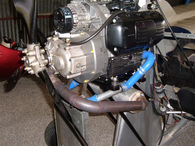

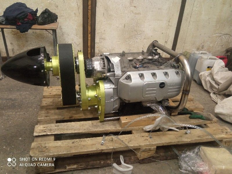

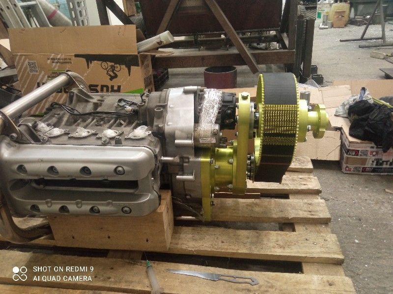

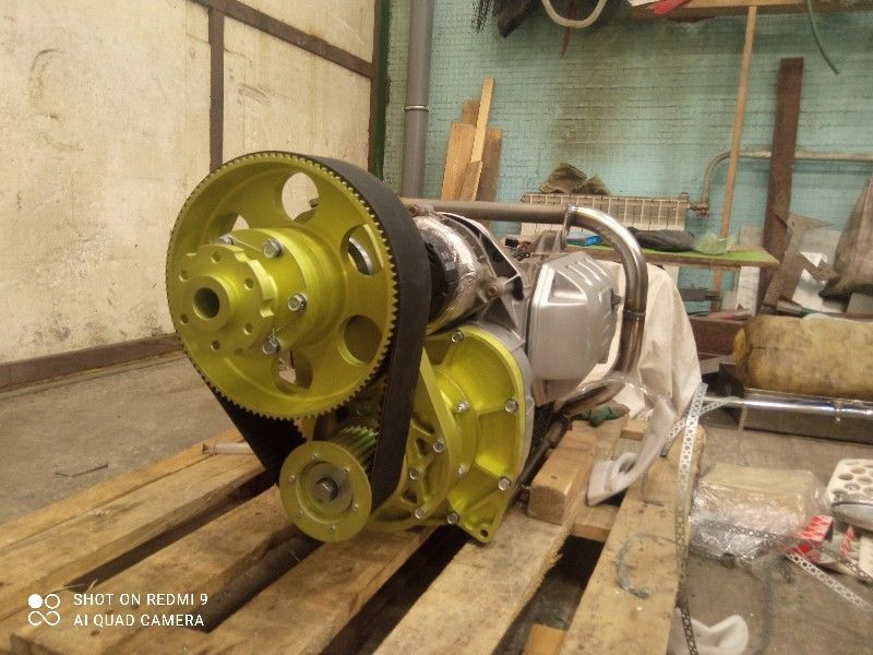

Мотоциклетные двигатели в авиации.
Не забудьте про генератор, в модели у вас его нет.
Да генератора и стартера в 3D модели нет. Стойку, на кторую устанавливается ведомый шкив через вал, можно повернуть в лево, как и в варианте с зубчатым редуктором.

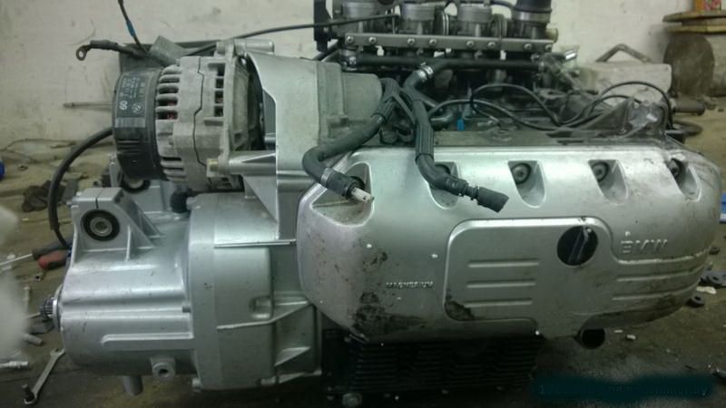

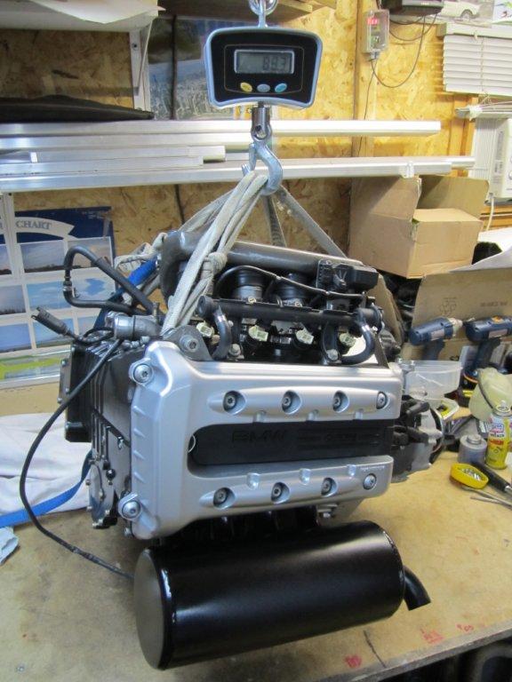

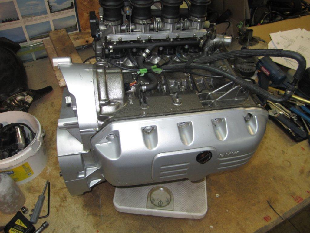

Вес мотора - 60кг.
В сборе 89,3кг - без масла и системы охлождения.
Эта информация с форума, не моя.
Свой мотор ещё не взвешивал.
Коропка передачь, на K1200GT - RS - LT снимается, отдельно от мотора, не как на Гусе R1200GS LS или GT.
А вы можите координатъ, адресок скинуть, чтобы я смог с чловеком связаться?

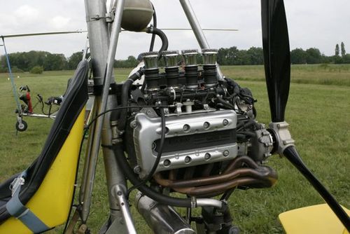

Я думал вы на связи, участник форума бывает в этой теме. Хотелось бы увидеть как скомпановали блок заслонок, этот "К ирпич", как пишут, чувствителен к отсутствию ресивера впуска.
Выглядит интересно. Но вообще в идеале нужно ставить ВИШ с механической регулировкой, и возможностью флюгера только какие то обкатанные варианты.
Самоделки конечно неплохо. Но страшно
Аналогично. Крейсер 4200-4500-4800 85-95-105 воздушная скорость.
Редуктор Чернова, винт 1820мм 4 лопасти. Толкающий вариант
Самолёт уверенно летит на 3700 - около 75км
З.Ы. но хочется ременный редуктор постоянного зацепления, так как авторотация очень сильно ухудшает качество и управляемость в момент отказа/остановки двигателя

У меня редуктор Чернова, винт 1860 мм 2 лопасти, тянущий вариант.
