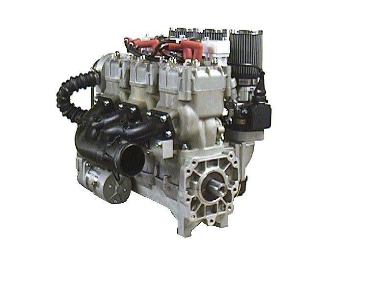

Вот совсем недавно читал о 3701:http://www.recpower.com/3701.htm
....прикольная цена, почти как за 912. А если на ваш самолёт два жука поставить (денис не приделах ;D) Может это наилучший вариант? Чем два 3-х цилиндровых насоса... 🙂

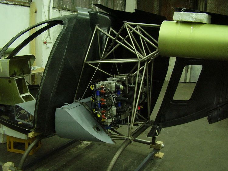

Мои коллеги поставили 100 сильные Хирты на вертолет(двух местный,двух моторный вертолетный вариант,ограничен по мощности и по ресурсу 500часов)
Опыта эксплуатации нет,жду друга с покаталок,он на мотодельте со 100сильным работает.
Нужно сказать,что дилер (на Украине) и фирма в Германии не овечает на заданые по мотору вопросы. Хотя некоторые довольны. Вроде вибрация повышеная.
Короче посмотрим.
