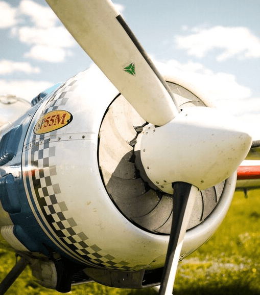

Насчёт жалюзи - на глаз выглядит так что подойдёт всё что подходит к М14-Б(П) 😁 Конечно замерим и думаю без проблем подберём - всё таки капоты очень похожи.
Нравятся жалюзи-диафрагма, такие ставили на СУ-26 / СП-55 (но не факт что встанут, да и найти такие не просто).
Такие:
Да, винт стоит В-530-Д11, 2.75 диаметром, должен себя отлично показать, но нуждается в обслуживании.
Да, такие жалюзи, диафрагменные, продавал Александр, со своего Лаплана, он менял двигатель М-14П на М-601, я Вам в личку кину его номер , может не продал еще, да вроде у него и второй комплект в пределах видимости был..

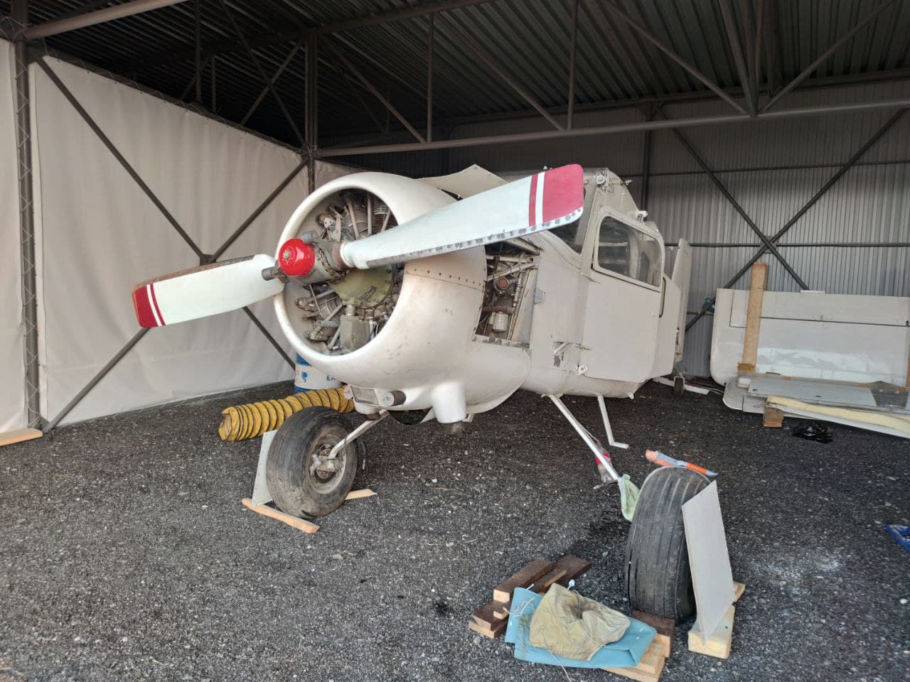

Вот еще нашел.
Видно что Посадочную Площадку Александра зажали на прочь.
Сперва почти в торце полосы беспардонно построили ЛЭП, сколько он боролся......
Но последней каплей было строительство типа вертолетной площадки к приезду/ /прилету президента.
Выполнили они ее прихватив ВПП и сомкнули ее с шоссе, ощущение сто самолет взлетает с дороги ожидая зеленого света на перекрестке.
Вот так и выжили небольшую авиакомпанию.
