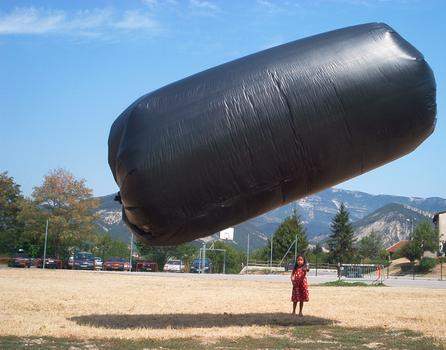

Ну почему же не дано... Существовал когда-то полностью надувной мускулолет. За счет большой толщины профиля достаточно даже небольшого внутреннего избыточного давления. Так как прочность на изгиб такой надувной балки пропорциональна кубу ее толщины(диаметра).
Надувался за 20 минут, перевозился на крыше легковушки.
Летал, но авторы пишут что мощности требовалось немного больше, чем на жесткокрыльных аналогах. Ну так ничто не мешает его усовершенствовать =). Тем более что уже давно промышленность выпускает дешевые двухслойные лавсановые пленки, которые элементарно свариваются утюгом. Там внешний силовой слой лавсана плавится при намного большей температуре (около 260 градусов), чем внутренний из полиэтилена (120 градусов), который предназначен исключительно для склеивания. Поэтому не нужны никакие подкладки и прочее - складываете две пленки стороной с полиэтиленом друг к другу, и проводите сверху по лавсановой стороне утюгом с температурой 120 градусов. Применяются такие пленки в пищевой промышленности и для ламинации в канцелярских целях. Хотя по моему опыту лавсановые пленки плохо гнутся при складывании, поэтому лучше использовать что-то проде ПА/ПЭ (полиамид+полиэтилен) или ОПА/ПЭ (ориентированный полиамид+полиэтилен). Второй по физико-механическим свойствам приближается к лавсану(майлару).
Из двухслойных пленок сделать такой мускулолет сейчас дело пары дней ). Да и как обшивка для жесткокрыльного пригодится, в целях упрощения обклейки.

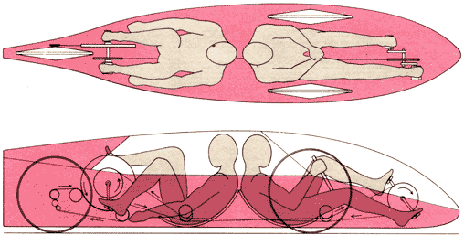

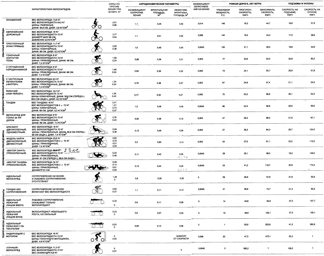

Сделать мускулолёт-двойку/тройку/четвёрку и можно побороться за вышеназванные призы. Ещё если вспомнить не о классическом педальном приводе, а о других кинематических схемах, более эффективных задача может стать не такой фантастической. Разных мулек по приводам есть куча у веломобильщиков. Пошерстить подшивку "М-К" найдётся куча. Вспоминается, например, веломобиль "Вита". У него был привод с возвратно-поступательным движением педалей, т.е. человек как бы "шагает" сидя. Одно из достоинств - возможноть увеличить вдвое мощность давя на педали одновременно, при движении в гору, например (в нашем случае - взлёт). Эта фишка позволит увеличить нагрузку на крыло = ближе приз за полёт в НУ. 😉

по поводу общей схемы мускулолёта: в одном старом ж.Техн-Молодёжи в маленькой заметке,якобы комп.прога нарисовала оптимальную схему -это тандемная компоновка крыльев с плавным изгибом законцовок! -снижается размер и выше жёсткость каждого из крыльев. полулежа пилот,большой винт-толкающий.
а теперь от себя: и эту оптимизированную схему можно улучшить-ножной привод сделать не только толкающим,но и тянущим,маховик уже упоминали, и главный шанс повысить эффективность привода- заменить винт на предкрылки Болдырева-колеблюющиеся. а руки для управления! и эта схема проверяема на модели...
