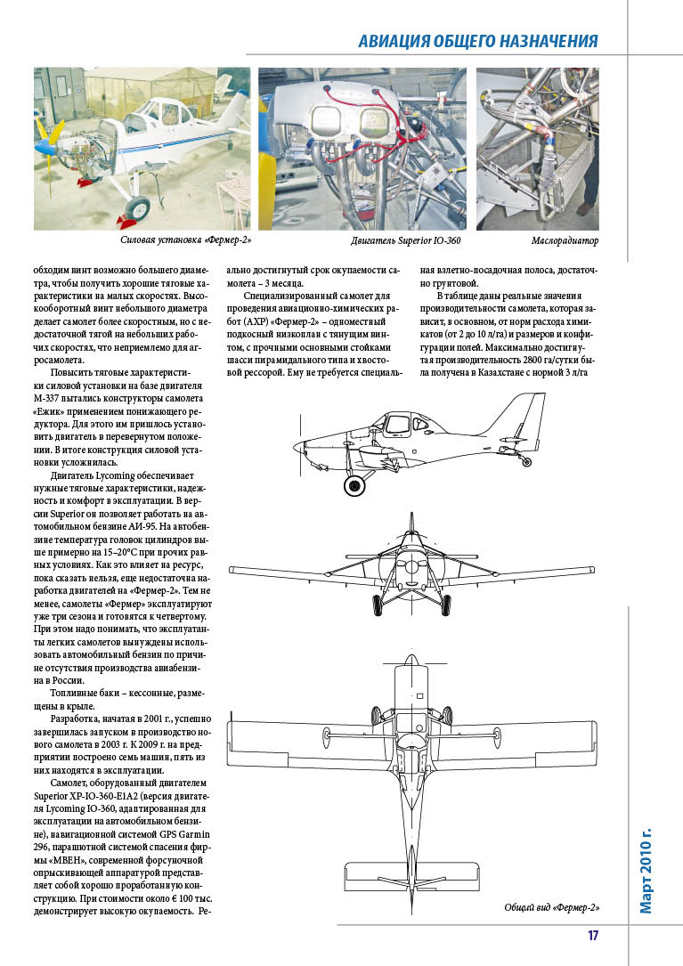

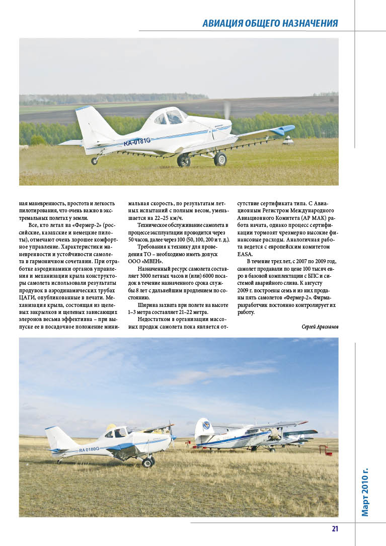

Большая часть диалогов в этой ветке посвящена о(б)суждению различных концепций сверхлегких и легких сельхозсамолетов, хотя тема - конкретный "химик" "Фермер-2". И он заслуживает внимания.
    145,4 КБ · Просмотры: 218
Приведенные материалы по самолету Фермер исчерпывающе подтверждают мой вывод. Грамотный эксплуатант,  подумав дважды, купит старый добрый PA-25.
