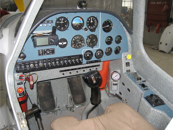

Авиагоризонт на Фермер ставят по желанию заказчика.
    65,4 КБ · Просмотры: 253
Наверное у нас с вами разные "игрушки"... На моем-176 м гармине-есть такая функция..И еще на этой странице вариометр, высота, скорость и указатель скольжения.... Наверное тут мне повезло!))))) И этот приборчик уже не раз выручал меня в неприятных ситуациях в отсутствии видимости горизонта!
А "фермеру"-успешного продвижения на рынке)))
