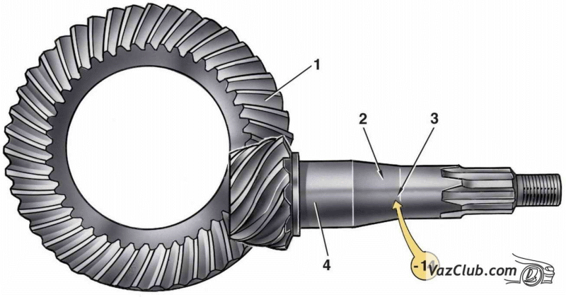

такой редукторна уазах ( по центру)
mikstura87 сказал(а):
Сейчас идёт очень много таких деталей из Китая, сырых и отвратного качества, но широчайший ассортимент.
Да, действительно, Уазовская пара главного редуктора является единственной подходящей  на постсоветском пространстве.
Чтобы не купить левую, сырую, надо просто приобрести передний мост, пусть даже выпуска 75 года. Дело в том, что многие Уазы никогда не ездили по грязи и именно передняя пара от переднего моста может оказаться почти новой, тем более что хранилась всегда в масле.
Такое зацепление шестерён называется гипоидным и было придумано исключительно для заднеприводных легковых автомобилей с целью уменьшить вход карданного вала в салон.
Увеличить дорожный просвет, так это называется. 🙂
Дорожный просвет хоть тресни, а не увеличится.
Есть задний мост в среднем набалдажнике которого та большая шестерня. Есть конкретный диаметр колес.
Эти две величины задают дорожный просвет.
Карданный вал не опускается ниже того набалдажника по середине заднего моста, а вот его опускание ниже традиционной середины шестерни уменьшает по высоте продольную загогулину по середине салона.
Данный тип передачи характеризуется повышенной нагрузочной способностью, плавностью хода и бесшумностью работы.
При отдалении осей валов увеличивается эффективная длинна зуба, и количество участвующих зубьев в зацеплении, тем самым можно передать больший крутящий момент, снижается шум(вой) передачи, однако увеличивается трение скольжения из за большей площади контакта и характера зацепления зубьев.
Такое смещение, это положительный аргумент, для нагруженного элемента вашей трансмиссии.
Если есть возможность подвинуть вал РВ то не заморачивайтесь этим пустяком.
Все это так, но изготовить картер для такой передачи сложнее, там требуется очень высокая точность взаимной ориентации валов (это считается недостатком гипоидных передач). Если есть хорошие станки и есть чертежные данные для конкретной зубчатой пары, то конечно не проблема для хорошего мастера.   😎

Да вариант хороший. Я тоже так хотел сделать - в штатные подшипники имеющегося картера установить фальш-валы, на эти валы одеть плотно оправки, которые в свою очередь сварить вместе жесткой конструкцией так, чтобы потом можно было убрать картер а валы можно было собрать в нужной соосности. Ну и дальше по этим фальш-валам сориентированных вместе сварить новый картер. Или отлить, но чтобы корпус хвостовика прикручивался отдельно, опять же, по оправкам.

Спасибо  всем  убедили   буду делать другой редуктор  из уазовского  редуктора ,  посмотрел  до хорошие подходят  нашел есть  еще  военный  уазовский редуктор  вних шестерни мощнее    и  меньше в диаметре  . Передаточное  число тоже подходит  . Корпус сделаю  сталной компактный чтобы  все стало на штатное место вместо ураловског редуктора , короче мыслей  и вариантов кучя сделаю покажу .
