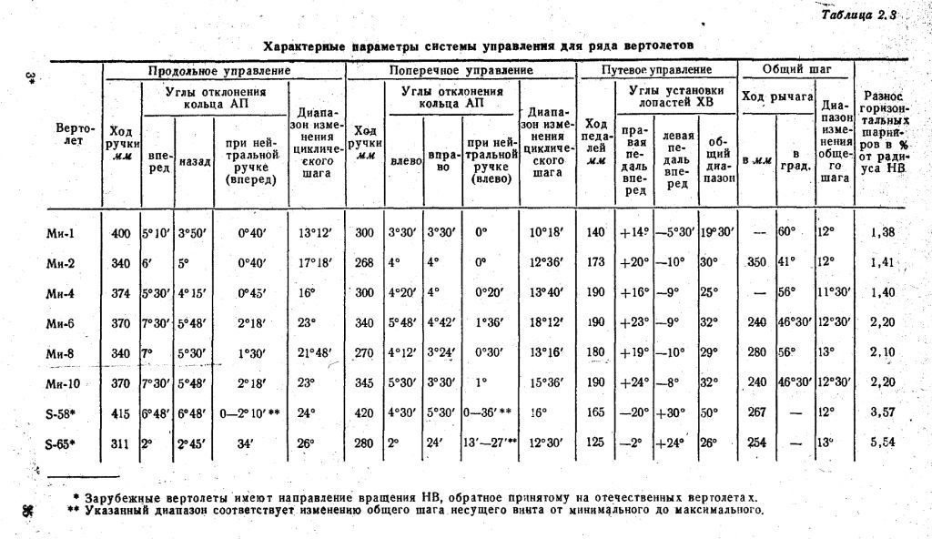

Да нет в природе таких цифр---зависит от многих причин. диаметр,обороты . и еще куча причин. и даже резкость (скорость) разворота, которая тоже имеет ограничения. Не заморачивайтесь  . делайте  мах. по учебнику а при испытаниях  тягами выставите педали как надо
Вот тепери все понятно  🙂 принцып работы я представляю,буду делать как и думал, естественно с регулеровками на всех узлах управление РВ  как сделал на управление АП     НВ
Александр!
Со времен Братухина (50-годы) диапазоны углов немного увеличились. См. картинку. Хвостовой винт  Ми-2 - 30 градусов! Лучше все управление делать с небольшим запасом, если что, упорами на командных рычагах можно всегда уменьшить, а вот увеличение - сложный процесс с переделками качалок.

Спасибо за ответ , да буду делать побольше запас в управление РВ . Да если все будет хорошо то можно и подрифтоват в воздухе .  🙂   :craZy

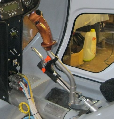

Здравствуйте !!! Подскажите под какую руку лучше  делать ручку остановки НВ . Или может вообще  пока ни делать этот тормоз . :-/
Он включается только после того, как винт уже остановился.
Либо для ускорения останова НВ после того, как обороты упали ниже какого-то определённого значения.
Поэтому, ручку тормоза можете разместить там, где Вам будет удобнее.
Лишь бы в процессе управления вертолетом в полёте её ни как не зацепить.
Лучше всего разместить её над головой.
В свое время простой велосипедный дисковый тормоз на входной вал редуктора поставили, а ручку (велосипедную) на командный рычаг вывели. Удобно подтормаживать на остановке винта. На стоянке прошпиливается булавкой.
Тормоз НВ обязателен! Без него в ветер не остановишь винт!

Спасибо за ответы !!!  Вот и название моей ветка поменялось не знаю кому но спасибо так и хотел в самом начале . Когда регистрировался заполнял тему ( вертолеты ) а получилось название . Да значит буду делать сразу , тормозной диск и суппорт от велосипеда я уже давно купил но а ручка мне не нравится . Я хочу сделать отдельно рычажок . Судя по фото лучше делать под левую руку потому что правая должна удерживать командный рычаг до полной остановки винтов .
