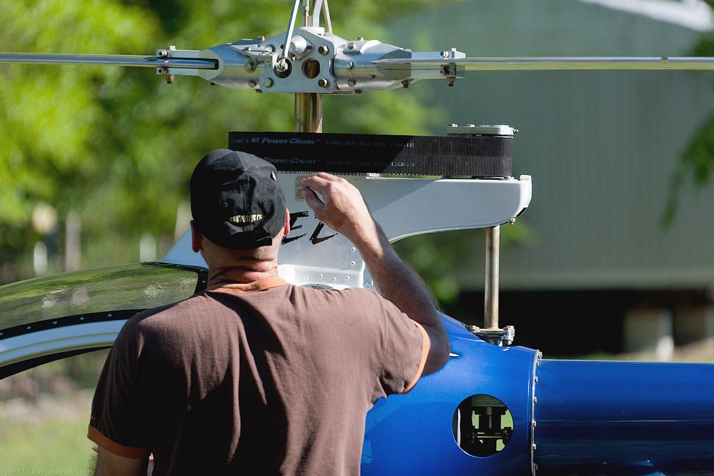

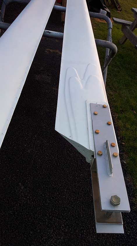

Здравствуйте !!! Нужен совет подскажите , рычаг ОШ к корпусу ОШ крепится на 8 болтов М5 . Но сколько болтов и какими М6 или М8  будет достаточно с + закрепить ОШ к средней упорной части   . :question Рычаг Ош тоже держит корпус ОШ упираясь на подшипник  .    🙂
ejtt8adpsu.jpg.html
Доброго Всем здоровья!
Александр! Что бы Вам помочь нужно знать, хотя бы, примерно момент инерции лопасти относительно продольной оси. Без этого нельзя рассчитать поводок (рычаг по -вашему) и болты, которые крепят этот поводок. Для ориентира наши данные:
вес лопасти- 4,5кг, ЦС -3300 кг, момент инерции-70 кг/см4 , шарнирный момент (примерный) 2 кг*м
С уважением Евгений.
Александр, здравствуй!
Для примера можно взять аналогичную конструкцию вертолёта
Mosquito она имеет 8 болтов М6.
На вертолёте Exec ту же функцию выполняют 5 болтов М8.
Я не думаю, что центробежная сила существенно превысит
ту что имется в этих конструкциях. А точные параметры, Евгений
правильно говорит, можно только после расчёта определить.
