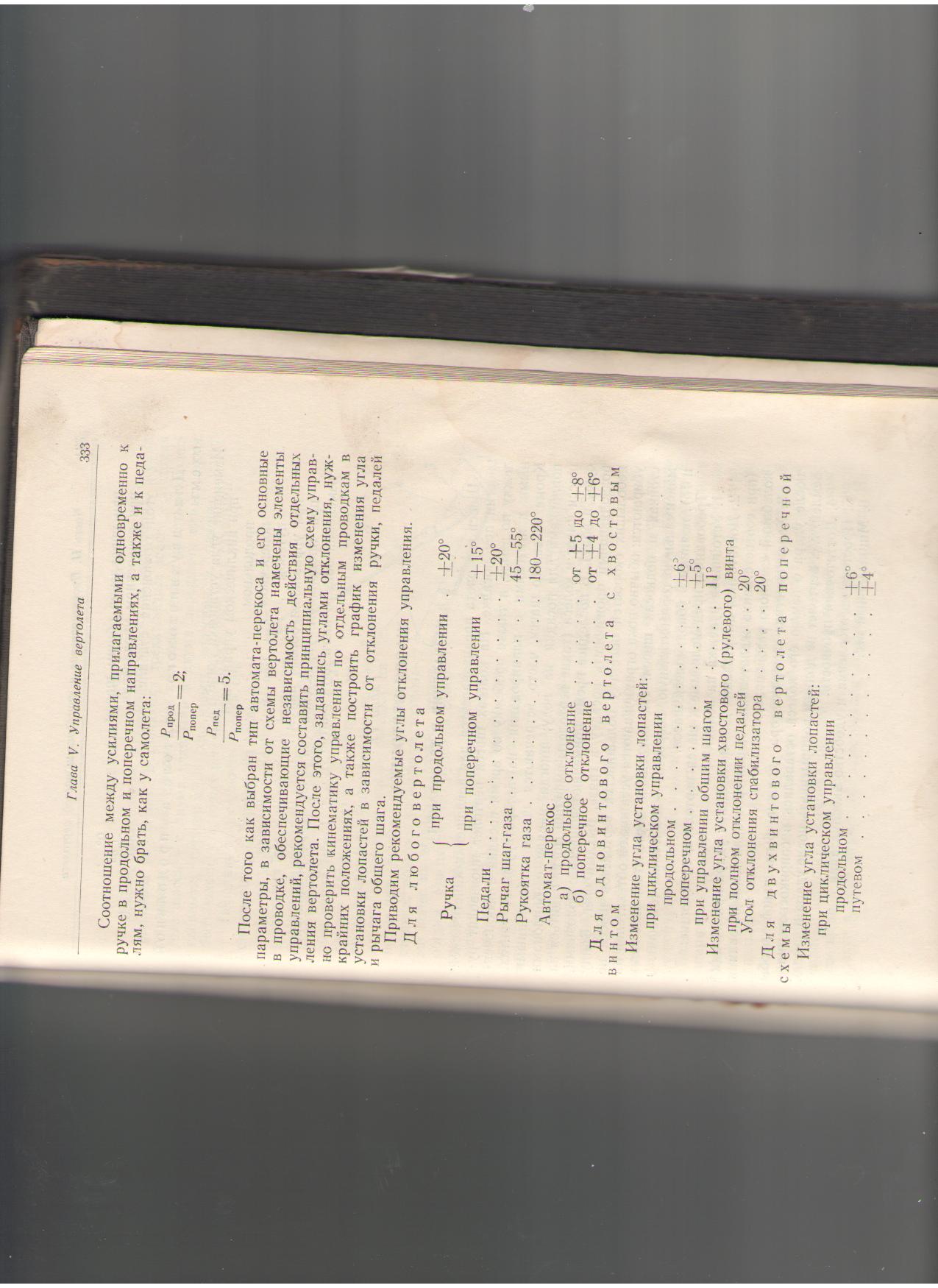

Здрвствуйте !!!    Я приобрел редуктор итальянский  для РВ нужно его немного переделывать когда искал и смотрел все его характеристики и описания  то везде были начерчены шестерни с прямым зубом но как я был добавлен когда разобрал его и увидел там косой зуб . И купил дюралевые лопасти для НВ  профиль 8Н12 . Все осталась ерунда .
Здравствуйте !!!  Подскажите какой примерно должен быть угол лопос РВ при повороте лето , права  . Допустим леево 9 градусов , право 1 градцус весеть ровно 5 градусов . Как должно быть правильно.  🙁
Спасибо примерно разницу градусов понял , токая маленькая  ладно буду делать.
