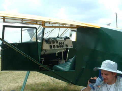

Вот, начитался я здесь. Впечатление, что на какой-то проф. сайт зарулил, а не на самоделочный. Да большинство народа далёко от всех этих аэродинамических и прочих тонкостей. А вот, господа академики, вразумите ко нас сирых, чем неправильный "Бекас" хуже правильного "Кэб"а летает. Общеизвестно - "умеючи" можно любую схему, извините, изговнять.  И с тянущим, и столкающим, и тандэм, и диван. Большенству - лишь бы летало. По возможности хорошо и надёжно. В начале было слово: "Имею крыло от "Бекаса"". Уже ИМЕЕТ заметьте. Так чего же от добра добра искать? Крыло прекрасное, очень лёгкое. Хорда 1,37м. Размах 9м. (у "Бекаса"), поиграй с центропланом, получишь и больше. Ну куда уж лучше для двухместки?  А схема? Тут как говорится "На вкус и цвет товарищей нет". Тут ещё прозвучало:  тряпку вандалы порвут а металл тяжёл. Согласен полностью. Но ведь есть ещё и пластик. Не надо заморачиваться с матрицами, пуансонами и изящными формами (если конечно цель - летать). Сделай обшивочку из плоских сэнвичей. Легко и надёжно.
Самолет с рядной посадкой при грамотном использовании преимуществ схемы выигрывет перд тандемным во всем,
Но уж точно проигрывает по массе и конструктивной сложности системы управления!
Кажется у меня появился единомышленник!
С чего вдруг? Вы хотели сказать выиграет? 😉
А если ещё ручка одна, по центру! :🙂 😉
