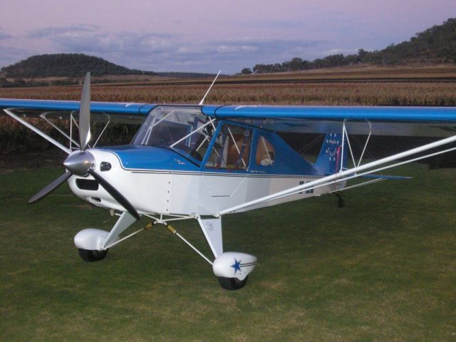

Поизучайте J-6 Karatoo  помоему для первого самое оно. Летает с "Зубариком" очень не плохо 😉
Информация для начала здесь:http://files.mail.ru/A5D9O0
