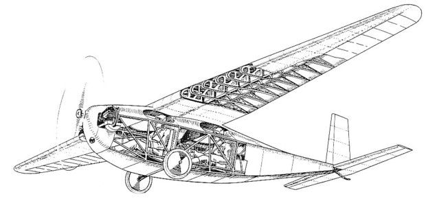

Вообще, однолонжеронные крылья более-менее возможно оптимизировать по массе только деревянные или композитные
Об этом точно не знал Мессершмитт,а то бы... ;D
Он знал и делал деревянные...а потом зацепило. И попёр из дюраля страгать ;D
этот деревянный 😉

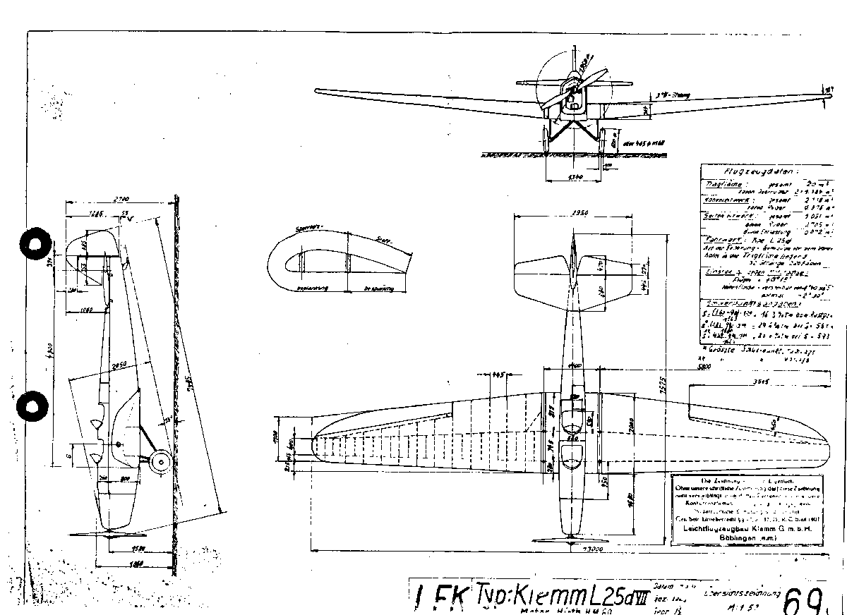

Николай, а экипаж закладывали в самолёт ещё на этапе строительства фюзеляжа ? Очень преинтересненькая конструкция получается. Хотя мне больше Клемм-25 нравится.
Думаю Клемм-25 по конструкции ещё сложнее будет. Кстати крыло у него с двумя лонжеронами 😉
А экипаж после...что бы корни не пустил 🙂
