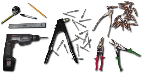

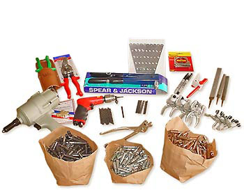

...по подбору инструмента руководствуйся вот этим:
Basic Kit Assembly Tools
http://zenithair.com/kit/tools/index.html
http://zenithair.com/kit/tools/toolkit.html
US Tool & Industrial Supply
Tel: 800-521-4800
http://www.ustool.com/
Wick's Aircraft Supply
Tel: 800-221-9425
http://wicksaircraft.com/
Aircraft Spruce & Specialty
Tel: 800-824-1930
http://www.aircraftspruce.com/index.html
