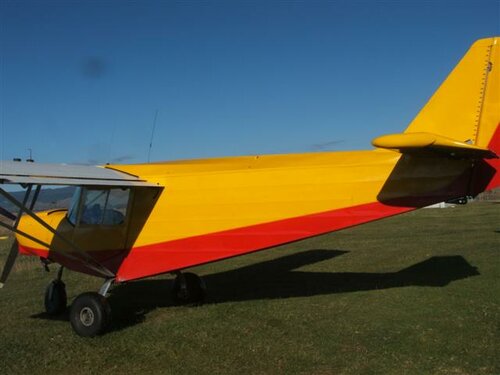

...вот появилась свободная минутка и хочу поделится первыми впечатлениями от полётов...
...самолётик получился "интересный"...
...есть небольшой опыт (около 300часов) на "Бекасе" и могу провести небольшое сравнение...
... на предельных режимах нет большого опыта, но могу сказать  - бекас летит "веселее"...
...посадка на бекасе - на высоте 2-3 м убираю газ и планирую до касания с полосой...
...на 701-ом - газ убирать на надо до самого касания - не хочет он "так" лететь...
...в штиль летит красиво и плавно, но вот подул небольшой ветерок и чтобы удержать правильную траекторию на вираже надо "шурудить" педалями и ручкой...
...при вираже со скольжением - хвост отзывается характерным звуковым сопровождением - как если бы лист дюраля прикрепили к древку и поставили вместо флага на ветер ;D...
...очень отзывчив на движение ручки как по крену так и  по тангажу...
...наверно совершенно справедливо СН-750 имеет больший размах (примерно на метр) крала...
...если кто еще не приступал к изготовлению лонжерона крыла я думаю, что стоит задуматься над увеличением размаха...
...стабилизатор я сделал с размахом 2.6 м (по 750-му)...

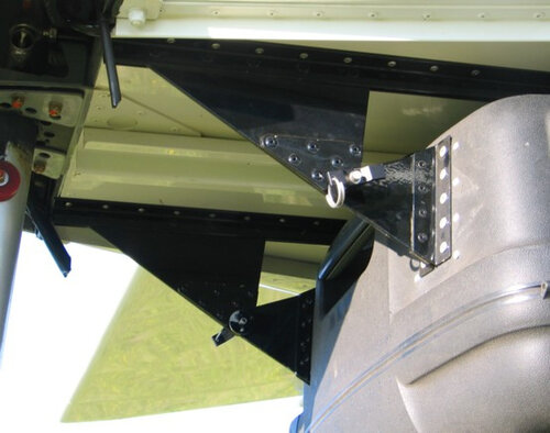

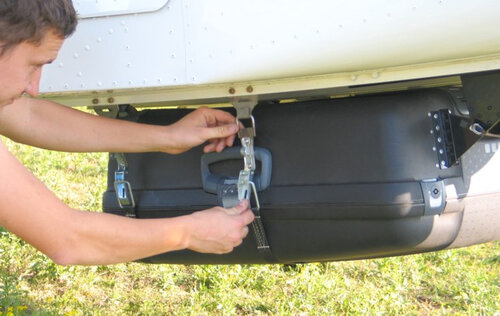

Что за чемоданчик  на внешней подвеске и главное как его подвесили?
Фото не моё. Найдено в сети.
Скорее всего это дополнительный грузовой контейнер.

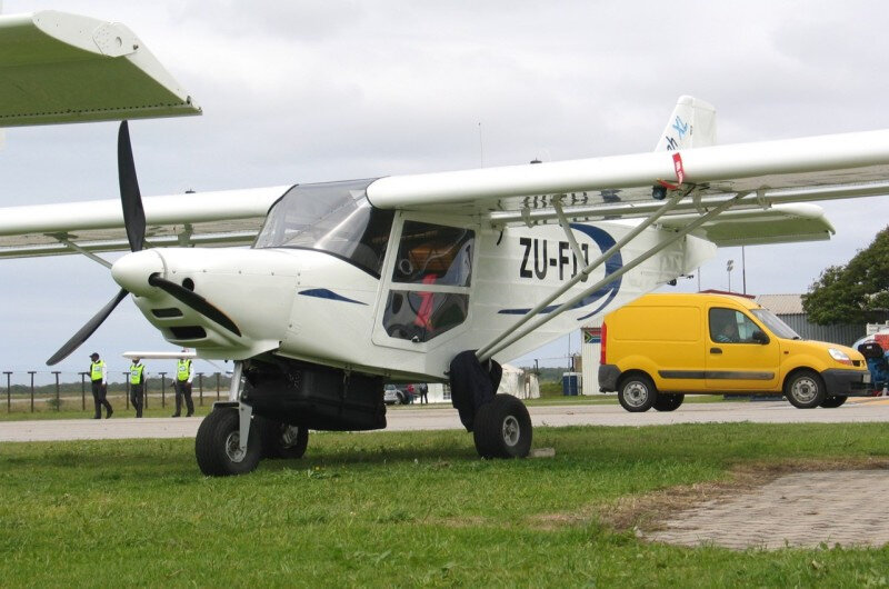

А есть ещё такой. У одного мужичка в Австралии.

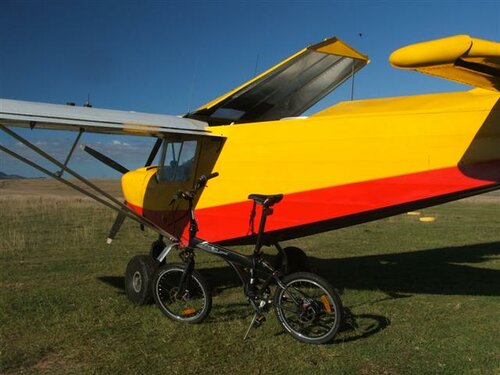

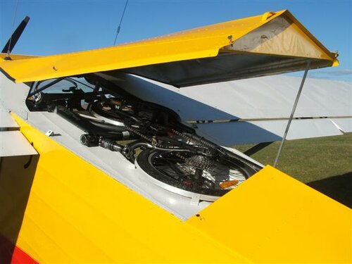

но главное какая идея, складной вел(для поездок по аэродрому и за горючим) в гаргрот,  чемоданчик на пилонах и можно отправлятся в путешествия...
