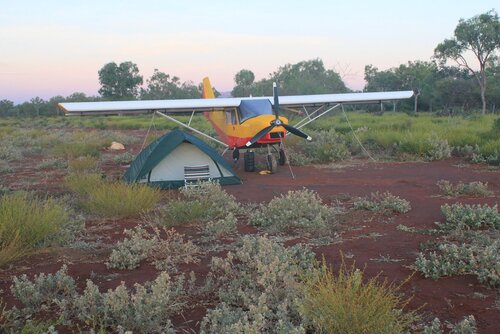

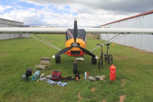

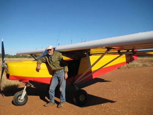

Если походить по ссылкам указанного ниже сайта, то можно посмотреть множество фоток как один дядька путешествовал на Саванне через всю Австралию.
http://www.stolspeed.com/
Надеюсь модератор простит меня за небольшое отклонение от основной темы. :🙂
