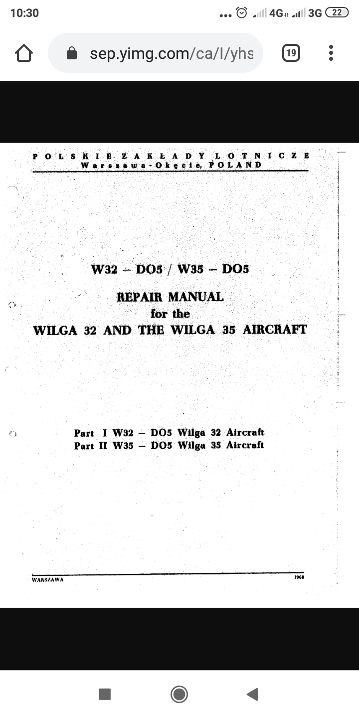

Ребята, подскажите пожалуйста есть ли у кого руководство по ремонту вильги в электронном виде?
Из какого материала обшивка элерона и носок элерона, допустимо ли при ремонте применение обшивки из Амг?
Обшивка Д16Т. Если делать замену на АМГ то существенно больей толщины а это вес, плюс изменение балансировки элерона. Нежелатлеьно крайне. Элероны под ремонт есть.

5. Что за вложение 430704, предложенное Daos от 24.05.20 У меня открывается только титульный лист и на этом всё. Как посмотреть содержание руководства ?
