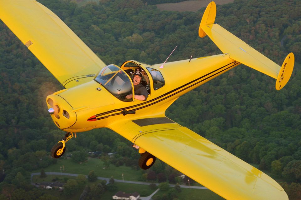

Есть мелкие типы (напр. Бичкрафт Сьерра), у которых канал крена сопряжён мягкой кинематической связью с рулём направления. Как говорится: "всё для счастья клиента". При умеренных эволюциях педали трогать там не обязательно - самолёт вводится в координированный разворот только штурвалом. В то время как на "классике" без подобной автоматики при смене курса на пару градусов штурвалом вообще не работают, а только педалями. Особенно, при наклонной оси руля высоты. И, кстати, у "косохвостых", при энергичной даче ноги есть заметное влияние руля направления на канал тангажа
Нет у Сиеры такого 😉
Этот самолёт был предшественником Бичькрафта Бананзы.
Самолёт про который Вы говорите, называется - Ercoupe 😉
https://en.wikipedia.org/wiki/ERCO_Ercoupe
