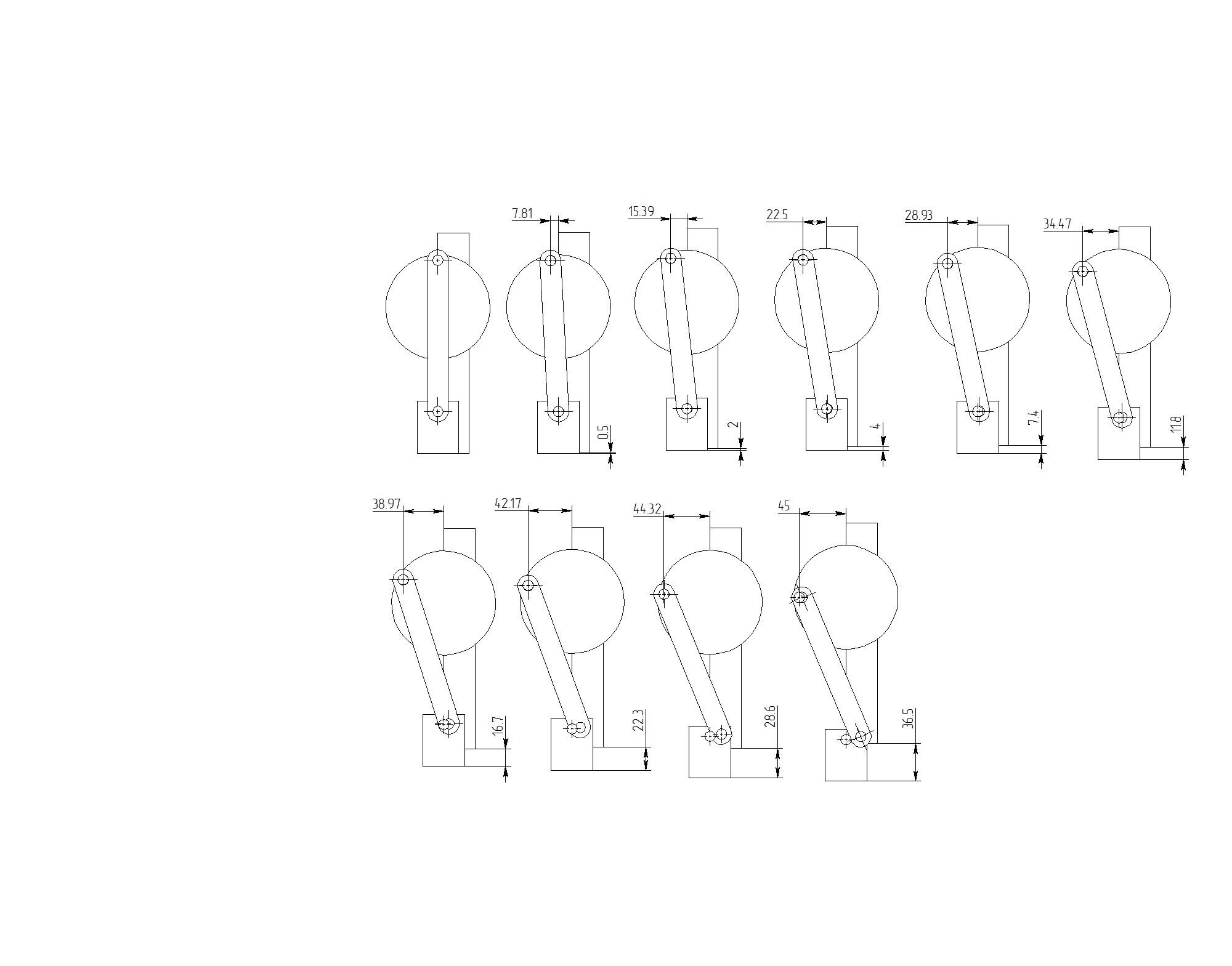

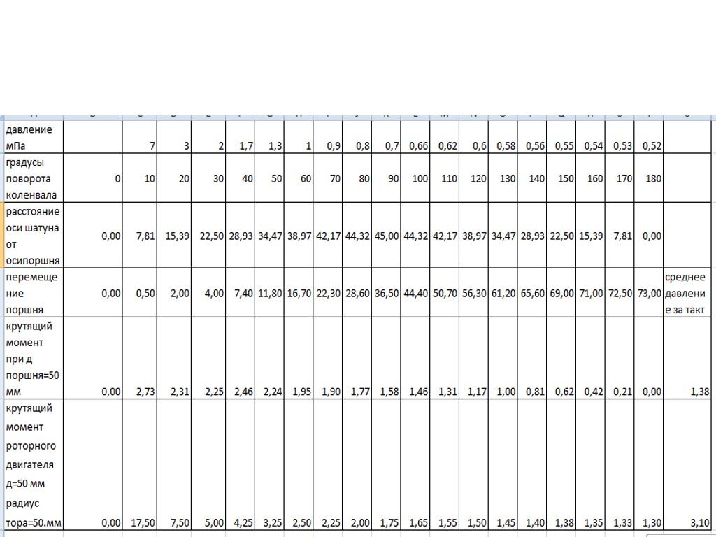

когда я говорил о потерях кшм я имел в виду следующее: существует формула расчёта момента силы t=rxf а так как в случае использования кшм радиус тобишь r есть число переменное причём, максимальное значение давления в поршне возникает в момент минимального значения r то крутящий момент в двигателе никогда не приближается к реальному давлению в поршне. кстати данный эфект достаточно хорошо изучен и используется в эксцентриковых прессах для увеличения давления.

вот что я имел в виду
