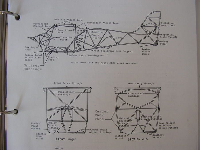

Я конечно дико извиняюсь, но не спросить..... 🙂 А какой нибудь так сказать бумажной документацией вы часом не располагаете? 😉

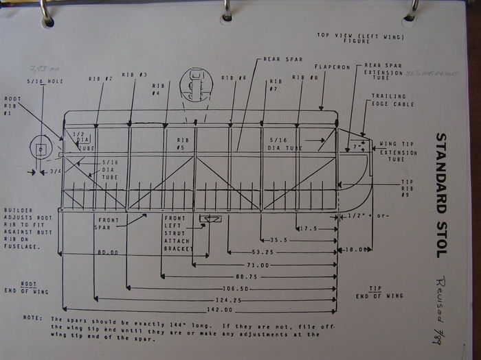

Крылья следующие (длины одной консоли в ИНЧАХ !)
Standard stol-142.0
Speedwing   -106.5
Speedwing aerobatic-106.5
Stol wing heavy hauler-142.0
Плюс 18.0-законцовка консоли.
Последние два крыла-усиленные версии.
Располагаю мануалом по сборке КИТа. 🙂
Слушай... чего-то я тут не понял...сто дюймов это два с половиной метра.... :🙂 а мануал у тебя в электронном виде?... :🙂

Да можно,запросто.Но переводить все в электронный вид нет времени и возможности.
    49 КБ · Просмотры: 177

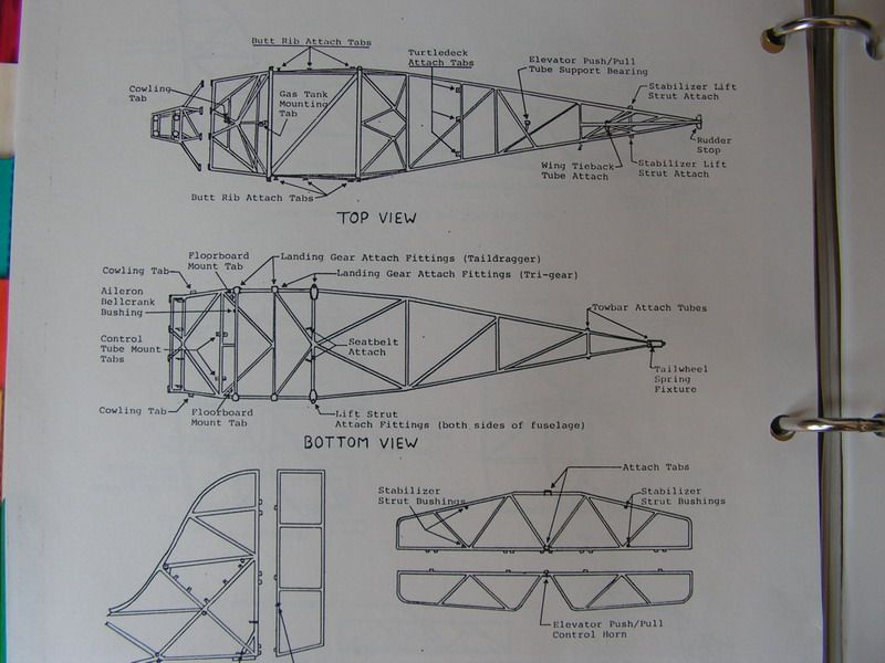

еще
    47,1 КБ · Просмотры: 180
Да дело в том,что там особо ничего нет.Просто пишут "поставьте этот болт,прикрутите эту деталь". И картинки-комиксы.
