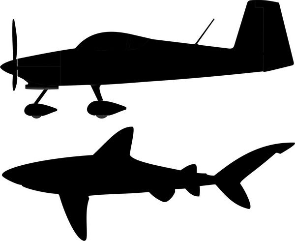

Потом следует, достаточно рутинная работа симбоиза в которой подспудно, но присутствует мысль - может не стараться перенести 1:1 изображение на фюзеляж. Тем более что в плане соответствий мало. Использовать части тела и ими подчеркнуть формы самолета...?
Помогает эскизирование.

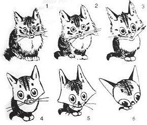

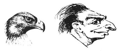

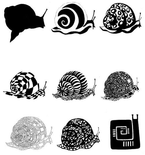

далее может быть попытка трансформации  /утрирование/ формы. "Графические приемы" и "визуальный язык" на разных примерах:
    46,1 КБ · Просмотры: 118
    19 КБ · Просмотры: 105
    21,1 КБ · Просмотры: 106

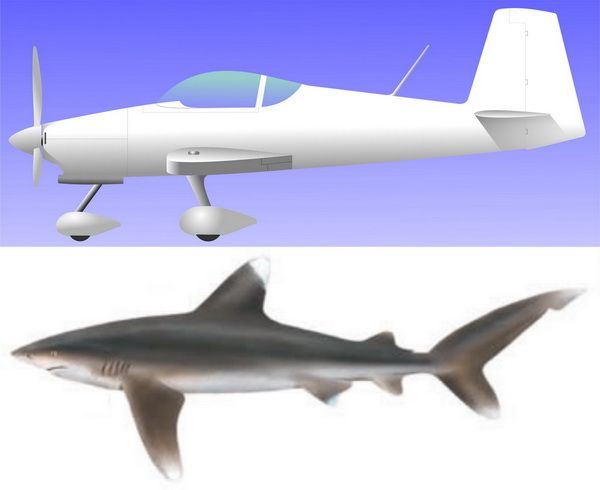

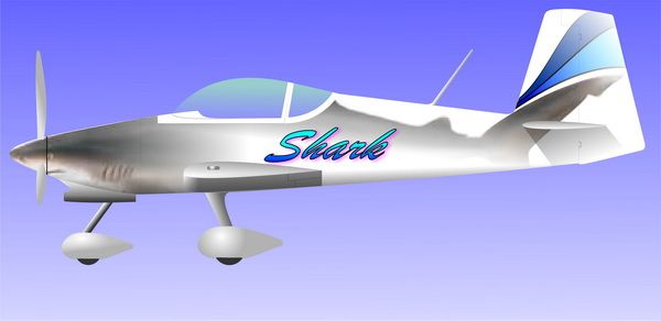

после некоторых преобразований первое наложение:
Конечно, без глазомера, практики и... способностей к изобразительным искусствам, всё выйдет... несколько иначе.   /см. отв.#455/
    16,9 КБ · Просмотры: 114
Затем, если результат, хотя-бы частично удовлетворяет заказчика и собственный вкус, продолжаем работу по доведению суперграфики. С применением дополнительного декора, геральдики, надписей и некоторого искажения искомой формы /ведь в данном случае мы работали с плоской картинкой/ по форме фюзеляжа самолёта, пытаемся добиться...
Смотря какой вкладывался смысл. Мультяшности или реализма, подчеркнутой агрессивности или динамики, гротеска  или... да бог знает чего... 😉

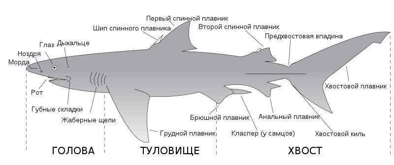

P.S. Про анатомию акулы придётся узнать побольше, ровно как и про самоль.
       При всех  манипуляциях не забываем о коэффициенте соотношений - 1,618...
       Делаем несколько вариантов, сравнивая между собой.
    36,3 КБ · Просмотры: 108

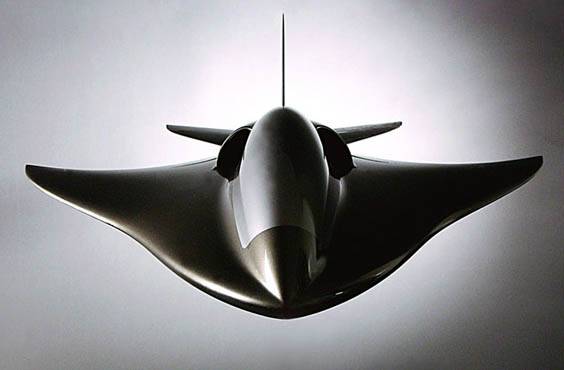

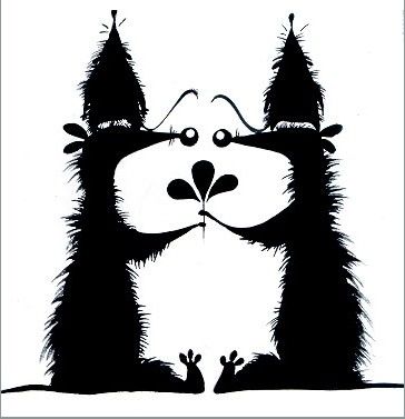

Примеры некоторых удачных стилизаций:
    32,2 КБ · Просмотры: 111
    19,5 КБ · Просмотры: 120
    38,2 КБ · Просмотры: 132
    4,1 КБ · Просмотры: 107
    18,5 КБ · Просмотры: 116
    8,6 КБ · Просмотры: 112

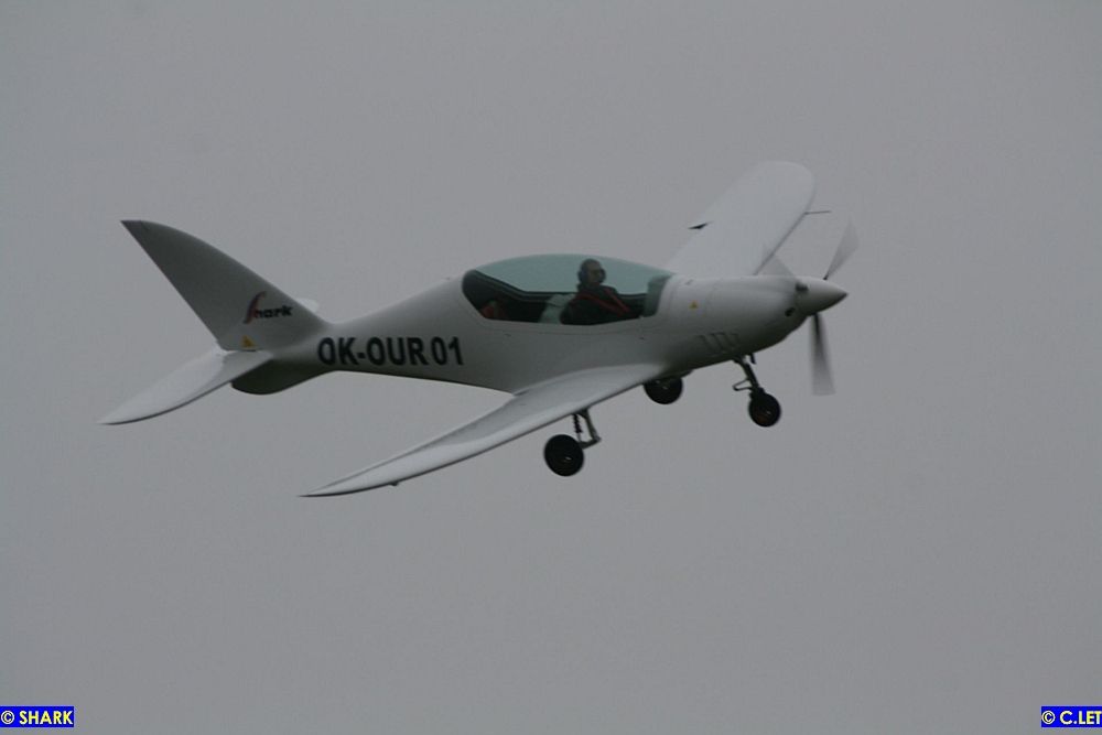

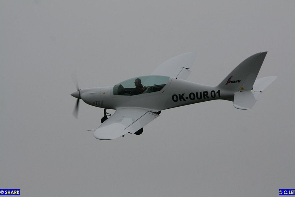

...акула уже есть и по "формам", и по названию, и по духу...
...COMP LET SHARK - CZ
/me
    25,9 КБ · Просмотры: 129
    25,2 КБ · Просмотры: 110
а как по мне, не очень удалась акула, скорее така рыба
