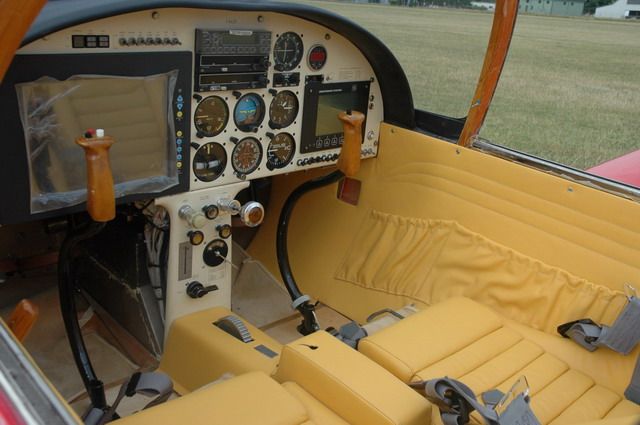

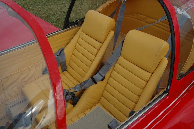

О внешней и внутренней отделке ЛА собственной конструкции.
...или, вот другой, яркий представитель "Фалько", ну... "Ферарри"... деревянная, среди самолётов.
По моему, даже на примере этих, пока двух, немного разных, но всем известных, самолётов можно уже многое, для себя подчерпнуть...
    51,2 КБ · Просмотры: 204
    42,6 КБ · Просмотры: 209
http://www.aldini.it/index2.htm
Вот, прекрасно на сайте показан и сам процесс...

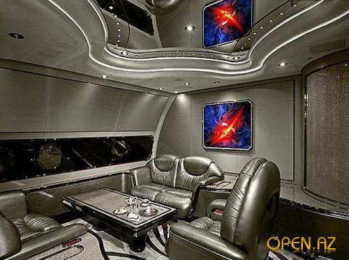

http://open.az/index.php?newsid=73294
это, пожалуй не наш случай, но...
до чего техника дошла...
Пардон, как в анекдоте, прям...
... -а теперь мы со всей этой... фигнёй попытаемся взлететь...  🙂
