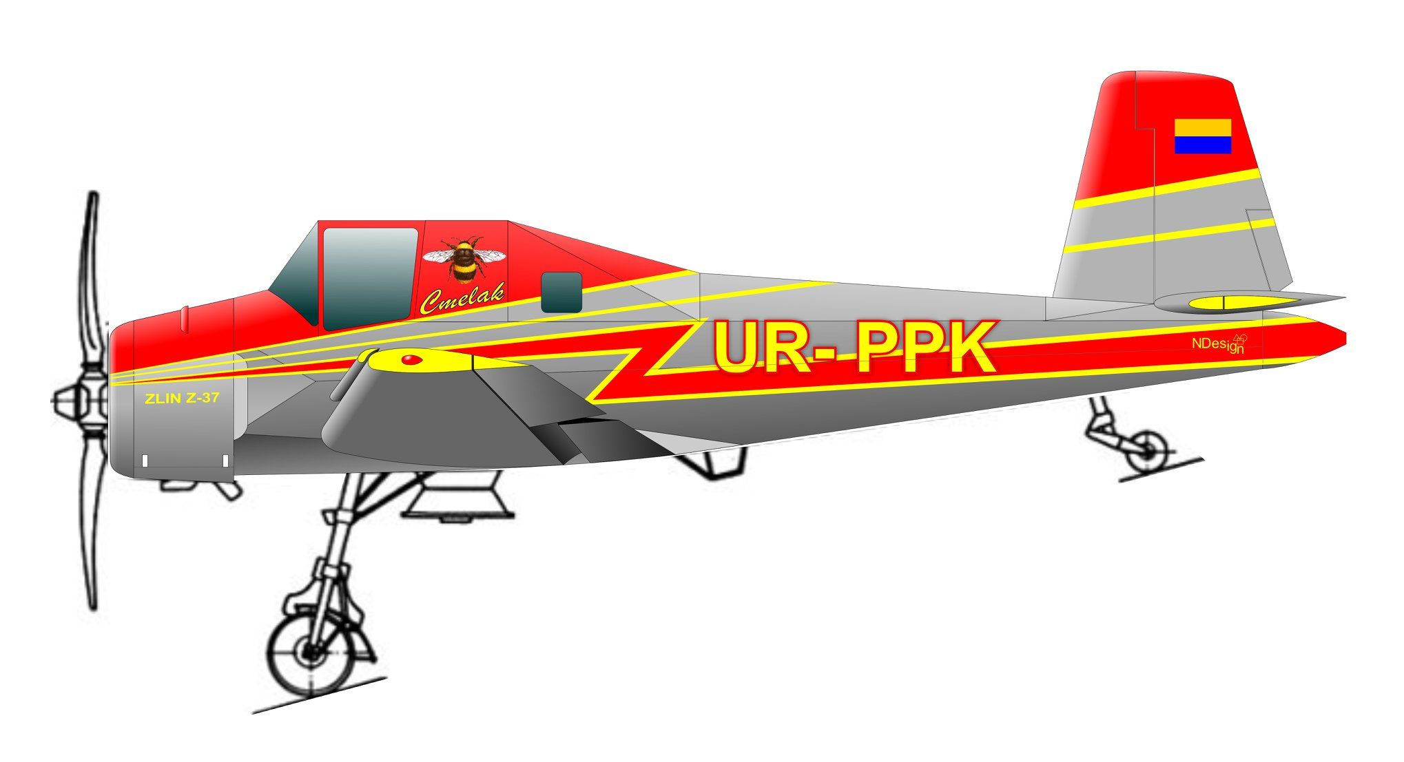

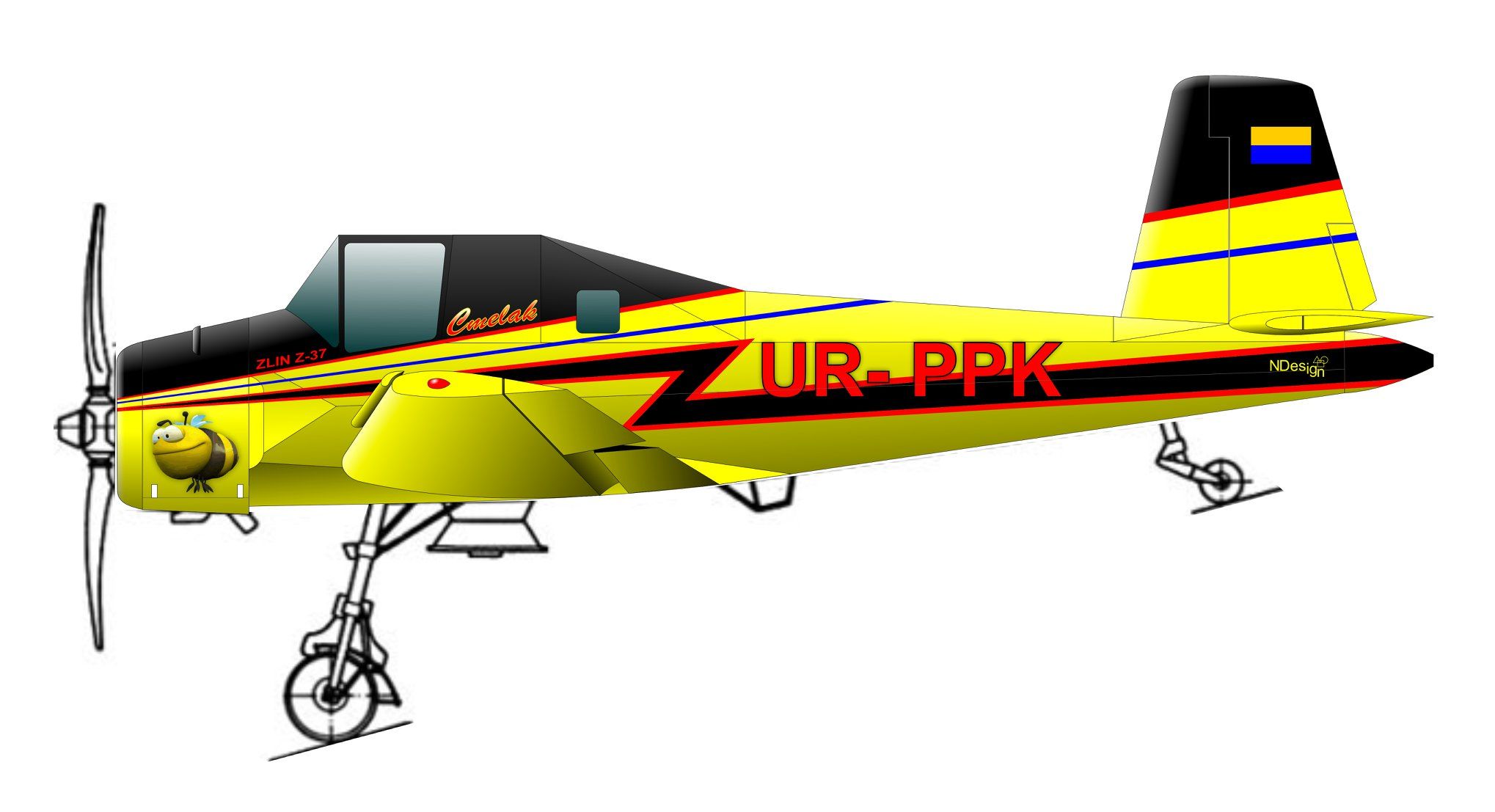

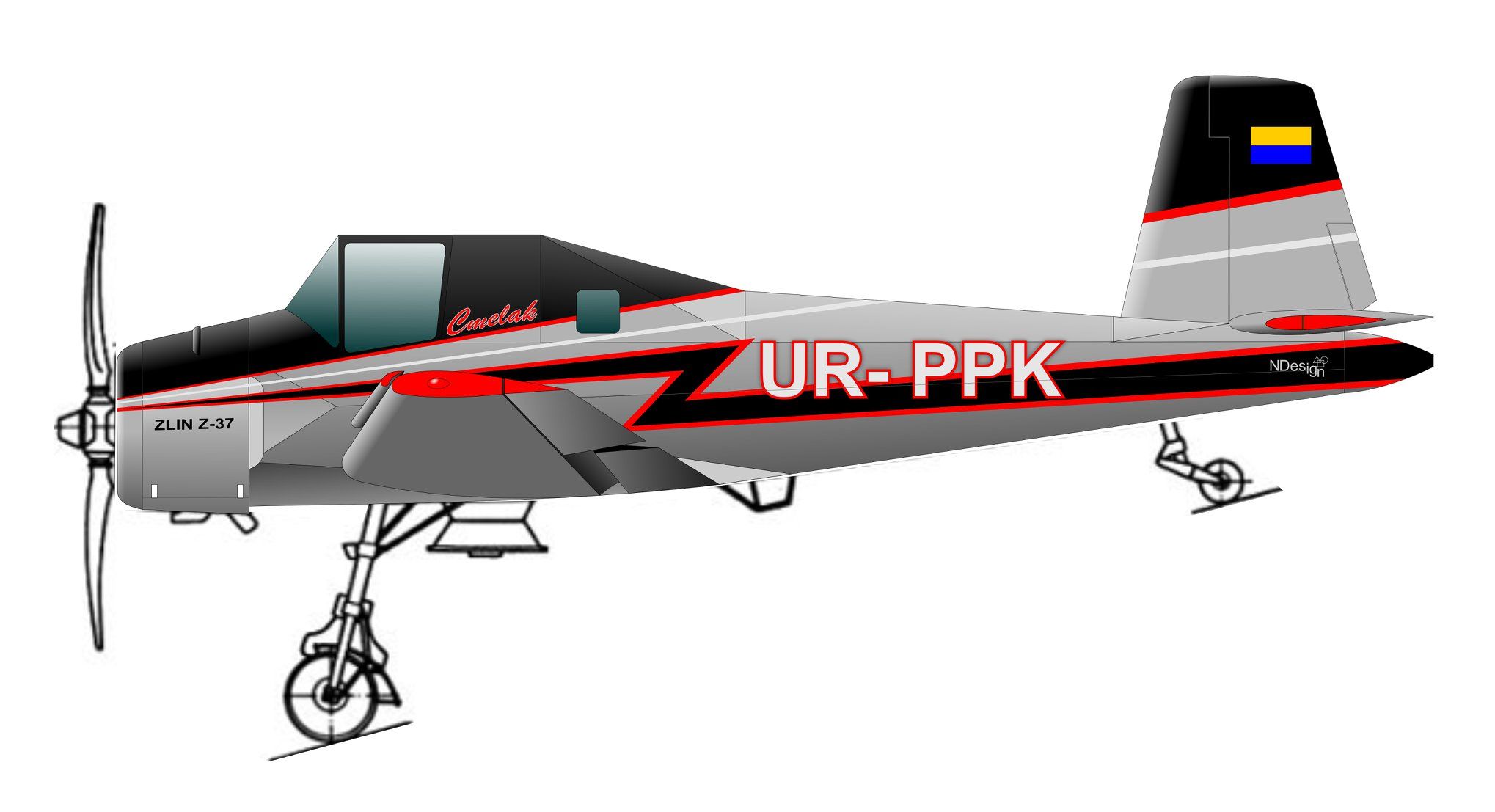

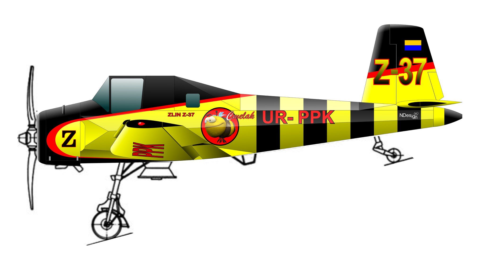

Следующий заказ. Раскраска Zlin Z-37 Chmelak (Шмель) Вариант #2
    104,7 КБ · Просмотры: 272

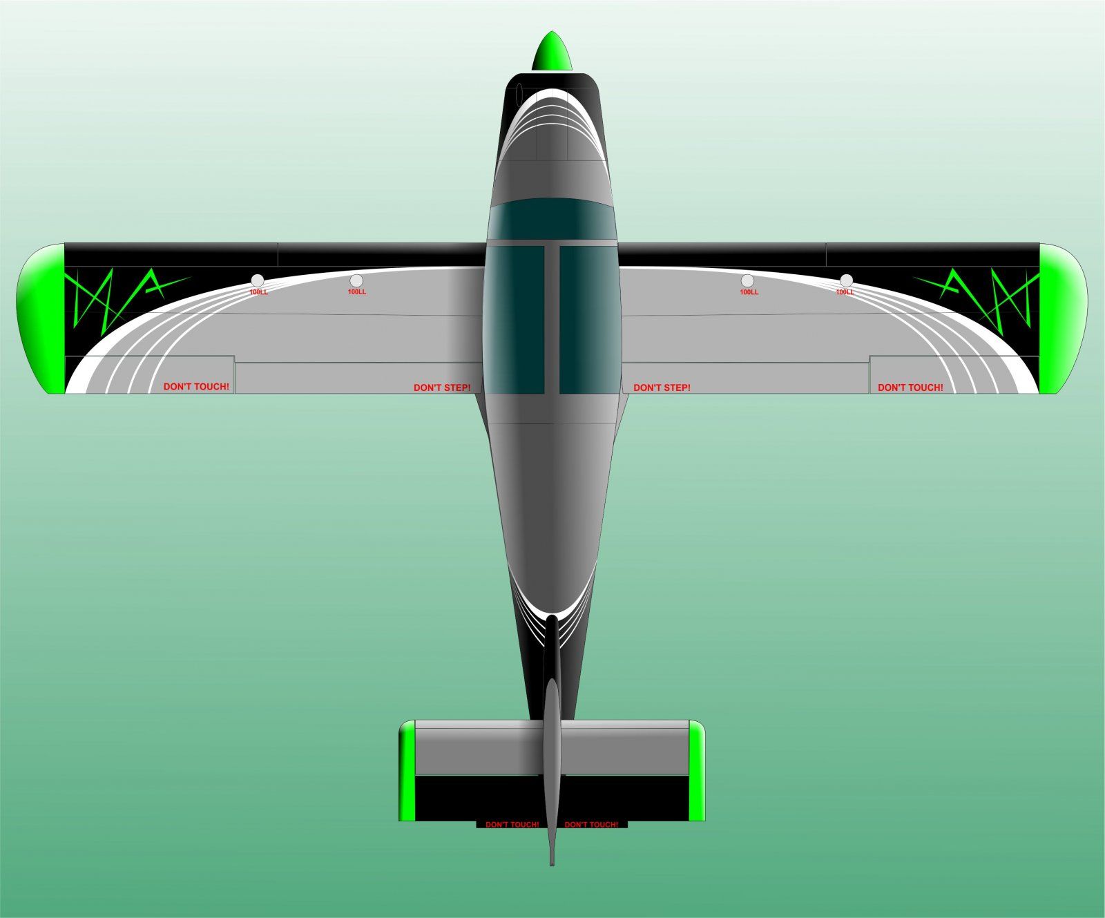

    112,7 КБ · Просмотры: 285
    118,1 КБ · Просмотры: 274
Следующий заказ. Раскраска Zlin Z-37 Chmelak (Шмель) Вариант #3
    113,1 КБ · Просмотры: 255

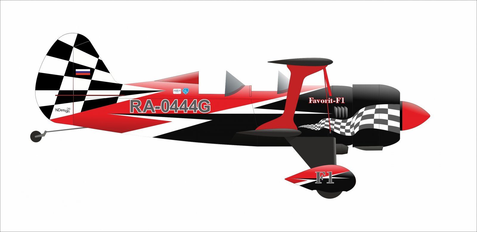

Следующий заказ. Раскраска Zlin Z-37 Chmelak (Шмель) Вариант #4
    113,8 КБ · Просмотры: 269
    111,2 КБ · Просмотры: 262

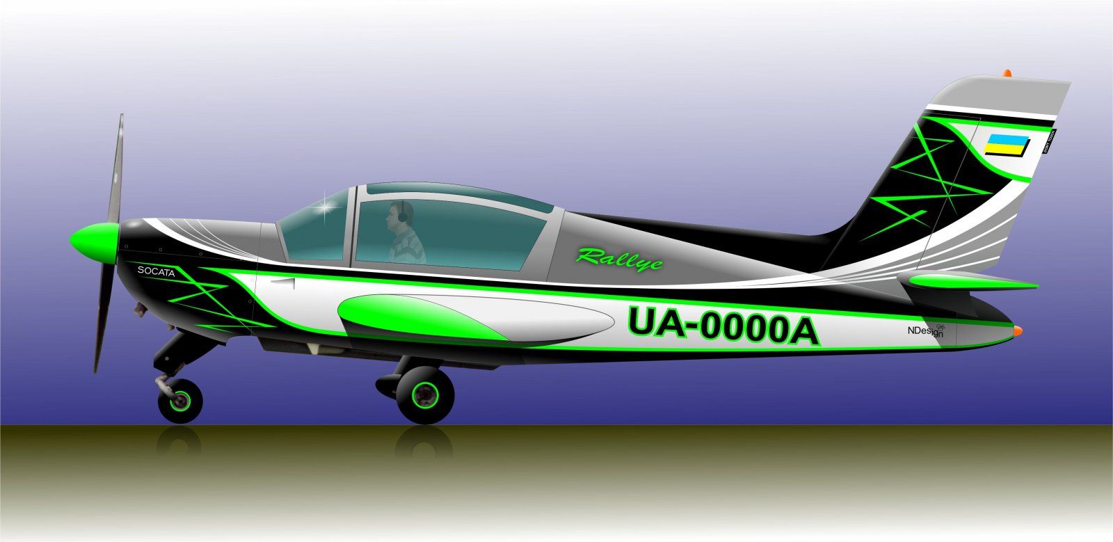

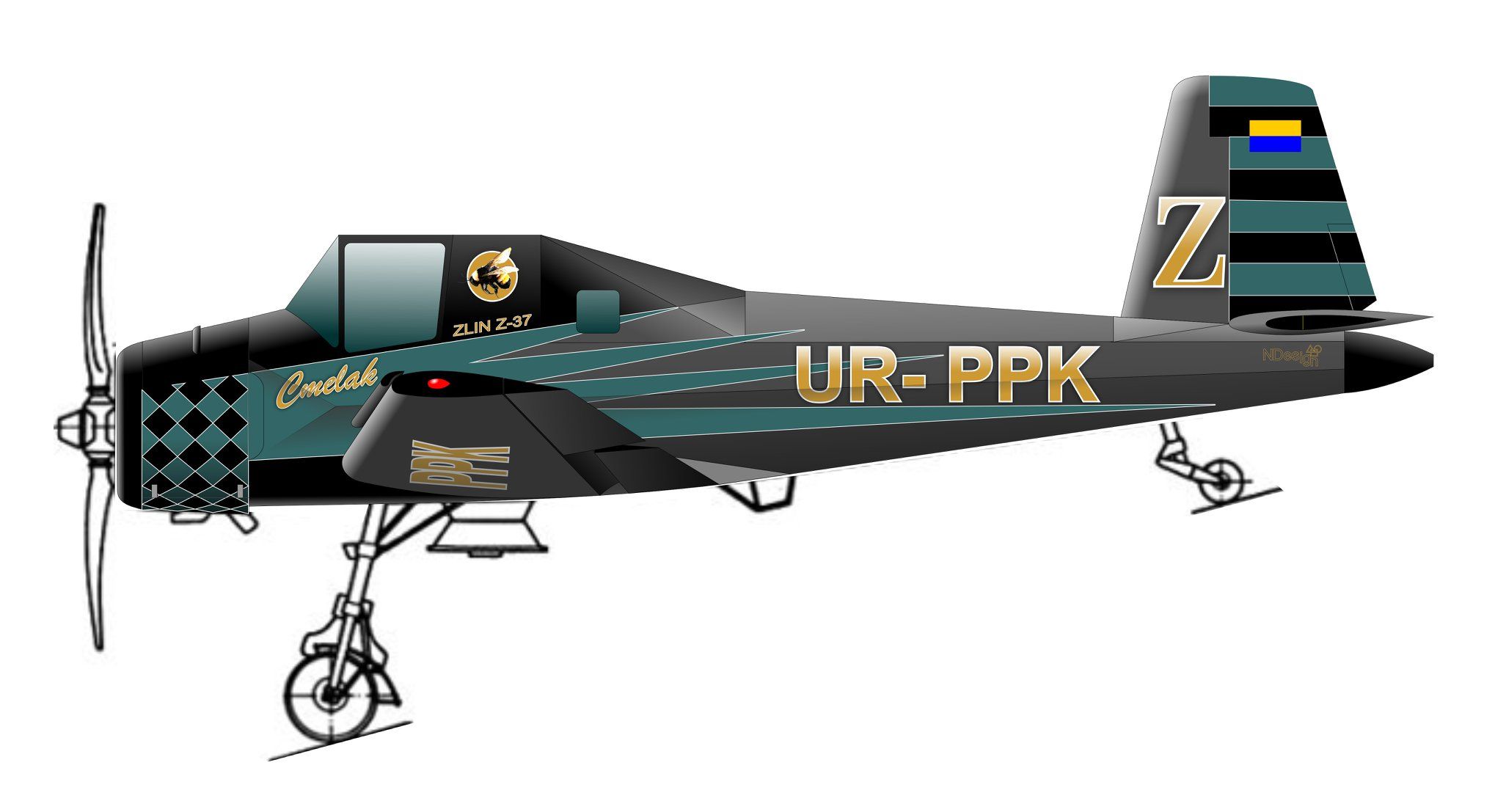

Следующий заказ. Раскраска Zlin Z-37 Chmelak (Шмель) Вариант #5
    106,6 КБ · Просмотры: 260

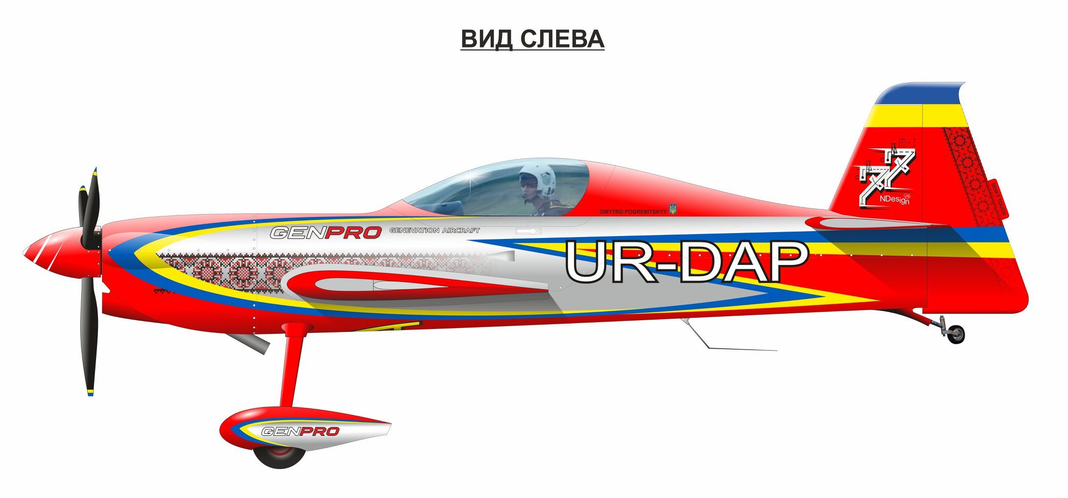

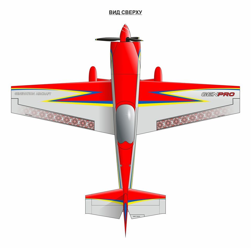

Немного изменил ливрею GENPRO, в частности орнамент. Не все знают, но в Украинском орнаменте, как в рунах, всегда содержится скрытый смысл. В данном случае тут зашифровано имя владельца - ДМИТРО.

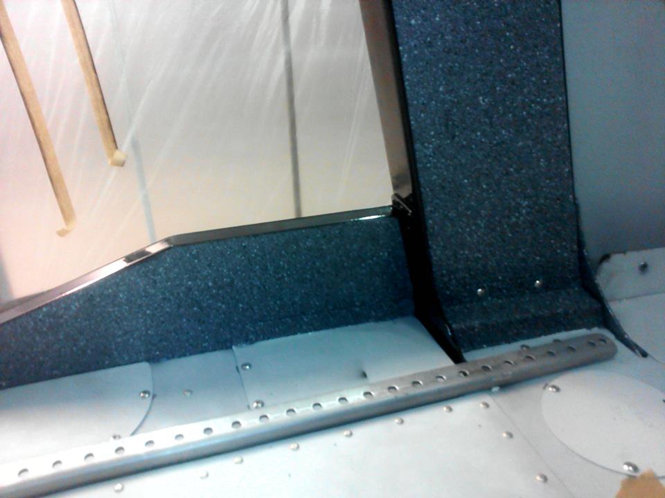

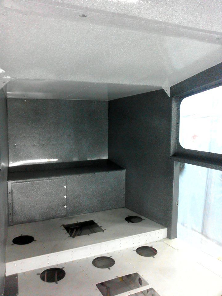

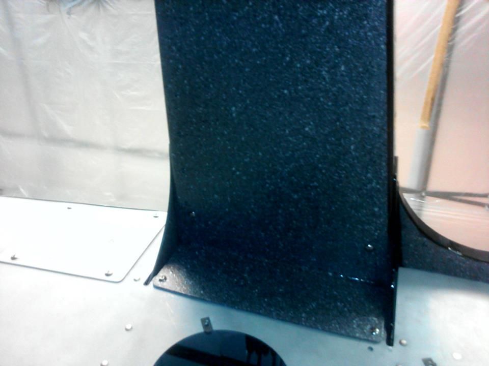

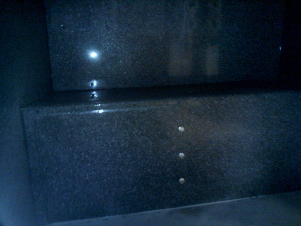

Подскажите, как покрасить ЛА внутри? Интересует мозаичный эффект, типа
В былые времена, красили в крапинку последовательно разными цветами. Добивались этого настройкой распылителя/пуливезатора/аэрографа. Некоторые, в отсутсвии перечисленого богатства, брали в руки зубную щетку и набрызгивали легким движением большого пальца 😆 🤣
Здрасьте!
Я вот именно так салон в Тундре покрасил в своё время. Сложного ничего нет.
Сначала красим всё в некоторый, выбранный базовый цвет. Обыкновенно красим, так сказать в штатном режиме. Затем берем один цвет светлее, другой темнее базового. И вот тут начинаем экспериментировать. Во первых с вязкостью краски, это раз. Затем с давлением воздуха. Я такой вот набрызг делал при давлении меньше единицы, то есть почти на самом малом давлении. Соответственно нужно еще на пульвере отрегулировать факел распыла. Берем и брызгаем. Сначала одним цветом, потом другим. Последовательность не суть важна. Можно сначала светлым, а потом темным. Можно наоборот. Единственное - не засрать всё слишком. Базовый цвет должон просвечиваться всё-же. Вот и вся наука.
Использовалась эмаль DuPont Imron 700.

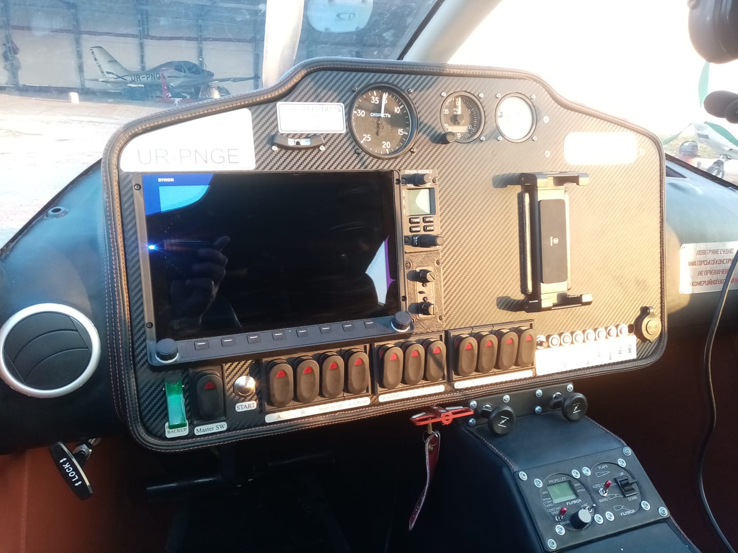

Изготовленную из карбона панель приборов обклеил плёнкой под карбон.
Такая вот нанотехнология)))
