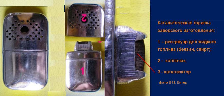

Это не о регенераторе, а о другом. О катализаторе.
Полвека назад (и более)  http://chemistry-chemists.com/N6_2009/106-114.pdf или вложение (до сих пор служит!)...
Но всевозможные присадки к бензину, соляре и спирту действуют на катализатор, как крысиный яд на человека - убивают быстро и надежно.

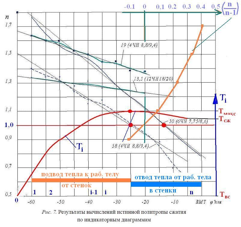

     Еще 1 пример в мембранных компрессорах с металлической мембраной, как утверждает средняя политропа сжатия принимается 1,05-1,1 и допускается степень сжатия в 1 ступени 10-15.
Это значит что в конце такта сжатия газ сильно охлаждается, точно также может и нагреваться.

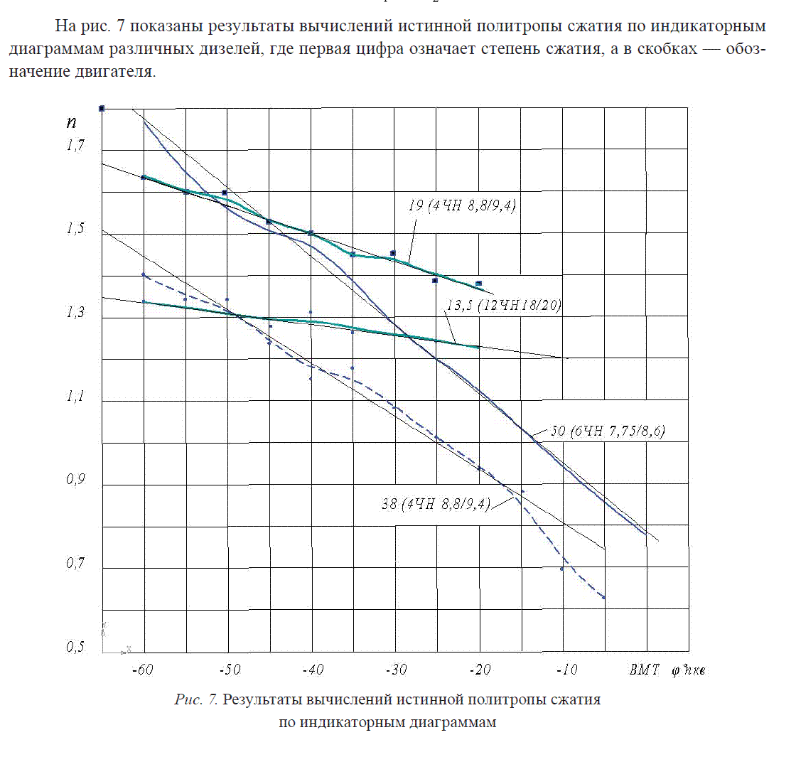

как утверждает средняя политропа сжатия принимается 1,05-1,1 и допускается степень сжатия в 1 ступени 10-15. Это значит что в конце такта сжатия газ сильно охлаждается,
Как это? Если показатель политропы n=1, то процесс изотермический (Тн = Тк). Если n>1, то Тк>Тн. Усегда.
Тн - начальная, Тк - конечная температура РТ в процессе сжатия.
В литературе по мембранным компрессорам принимают политропу сжатия 1,05-1,1
т.е. да процесс почти изотермический, но показатель политропы средний и меняется в процессе сжатия, в начале теплообмен незначительный газ слегка нагревается потом теплообмен интенсифицируется и газ при сжатии в конце хода поршня еще и охлаждается.

   Т.е. хоть процесс в среднем изотермический, на практике 90% теплообмена происходит вблизи ВМТ, то же пытался делать кое какие проверочные расчеты, т.е. можно сделать двигатель даже с внешним подводом тепла при высокой степени сжатия, но не о том речь.
Сударь, Вы уж определитесь: РГ нагревается или охлаждается к концу такта сжатия. Ибо далее Вы пишете
В литературе по мембранным компрессорам принимают политропу сжатия 1,05-1,1  т.е. да процесс почти изотермический, но показатель политропы средний и меняется в процессе сжатия, в начале теплообмен незначительный газ слегка нагревается потом теплообмен интенсифицируется и газ при сжатии в конце хода поршня еще и охлаждается.
При этом, говоря о мембранном насосе, вы приводите часть ИД дизеля; упоминая о среднем показателе политропы процесса сжатия, показываете диаграмму мгновенных значений этого показателя.
Приведенная диаграмма показывает то, что, в начале процесса сжатия при большой площади зеркала цилиндра, к адиабатическому подогреву воздуха от механического сжатия, добавляется подогрев от стенок, доля которого уменьшается по мере перемещения поршня к ВМТ. В какой-то момент - отмечен красной точкой - процесс теплообмена меняется на противоположный и тепло от воздуха начинает отводиться в стенки ЦПГ - температура воздуха несколько снизится относительно своего максимума в процессе сжатия. А может быть и не снизится: нужно совместное решение уравнений термодинамики и теплообмена (теплопроводности). Учитывая кратковременность процесса, погрешность оценки температуры воздуха и стенок может быть колоссальной.
