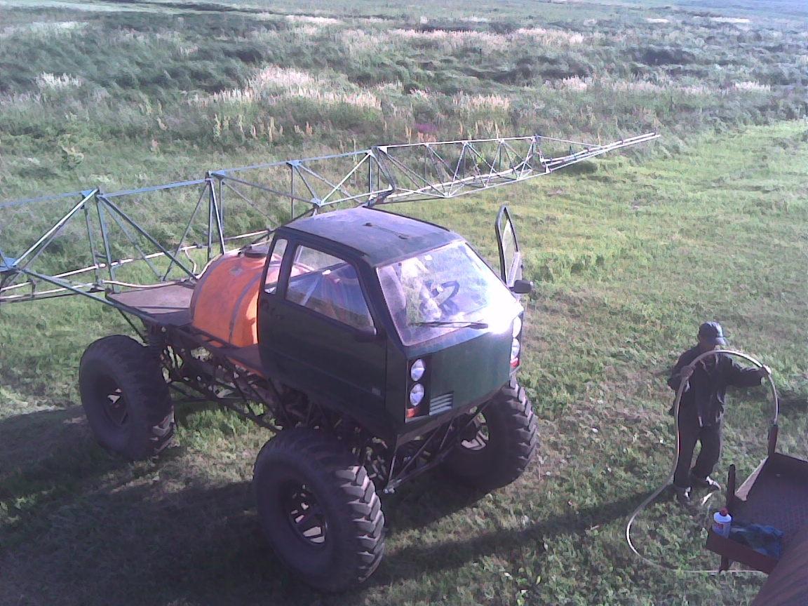

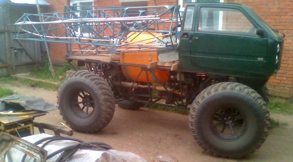

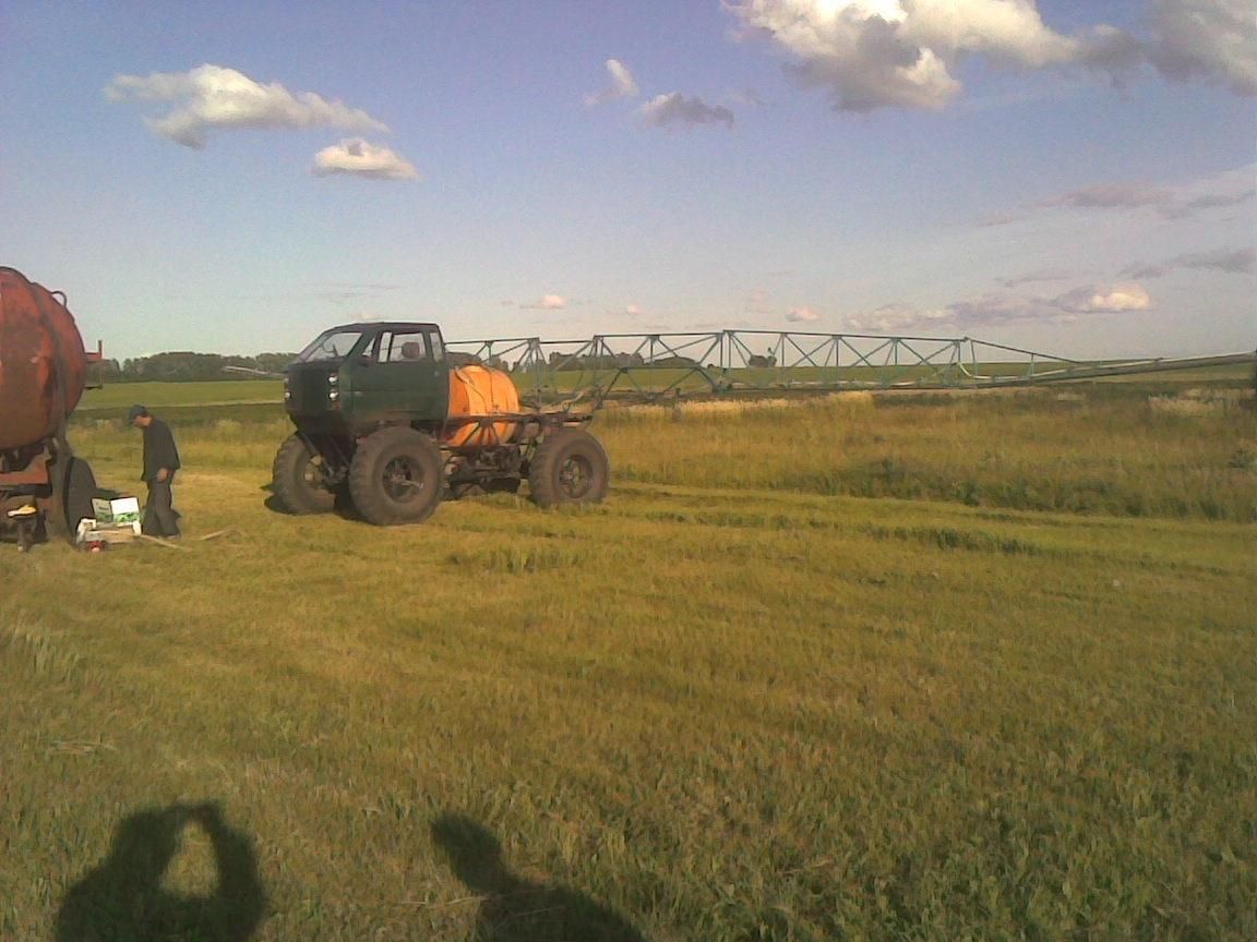

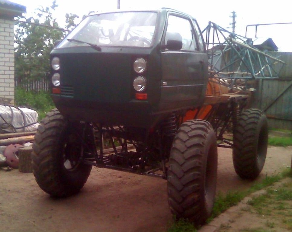

вот кстати новый аппарат испытал, ширина захвата 20м в ноч с 19-00 до 8 утра 350га расходом 25л/га, пока нет ещё наземной мещалки с погрузкой и заправляли химию по колхозному

Поздравляю Наиль... шикарный пепелац!... суперсалон-кондишен-климатконтроль-АБС-аирбэг в стандартной комплектации?... :🙂  при снятии штанг и бочки - суперджип...Уже хочу, такой!  :🙂
Суперджип не получится , ход подвесок коротковат, но для химии длинный ход вреден
Нет ничего, зачем это на химии, просто печка с  угольным фильтром на входе
