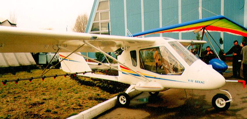

Позволю себе и я злоупотребить вашим вниманием. Сертифицированный объект производства, химия, разумеется, сертифицирована в составе объекта. Форсуночная. Может быть и с электроподачей, и с подачей от ДВС.
Самолет по совместительству и СХ, и УТ.
    65,6 КБ · Просмотры: 217

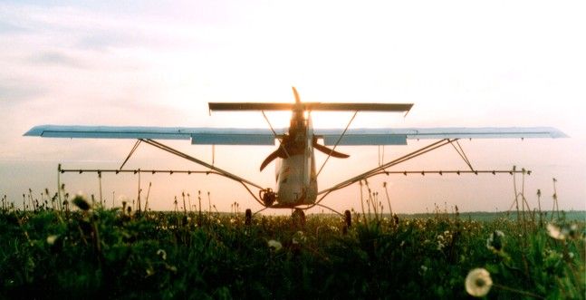

Тот же вариант, но с баком внутри. Тип привода виден. Посередине еще несколько форсунок, они не видны.
    29,9 КБ · Просмотры: 205

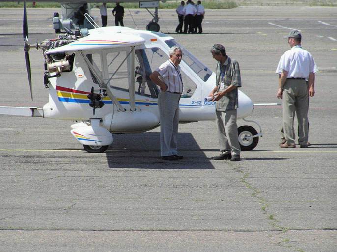

Типовой вид усадьбы отечественного владельца самолета-химика, купленного за свои средства. Тип химии вентиляторный, бак внутри, самолет оборудован предкрылком и двигателем Ротакс-582, окрашен в соответствии с реалиями современного отечественного законодательства.
    77,9 КБ · Просмотры: 214

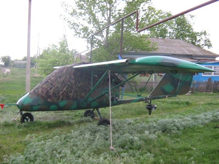

Тип тот же, но с баком снаружи, двигатель 912S. Заказчик - страна, бывшая навеки дружественная России. Окрашен в типовой вариант, разработанный мною, когда был по совместительству дизайнером фирмы-производителя.
    64,4 КБ · Просмотры: 251
Сие мне неведомо - сертифицировали этот вариант без меня. 912-й разницы похоже не ощущает, а с ставят ли их владельцы самолетов с 582-м - не знаю.
