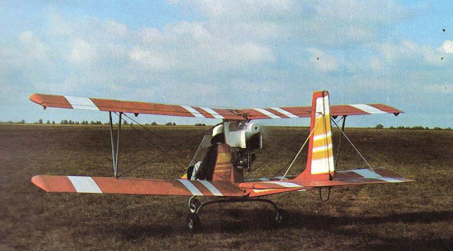

Биплан Ховэя. Made by Владимир Мельник и ко.

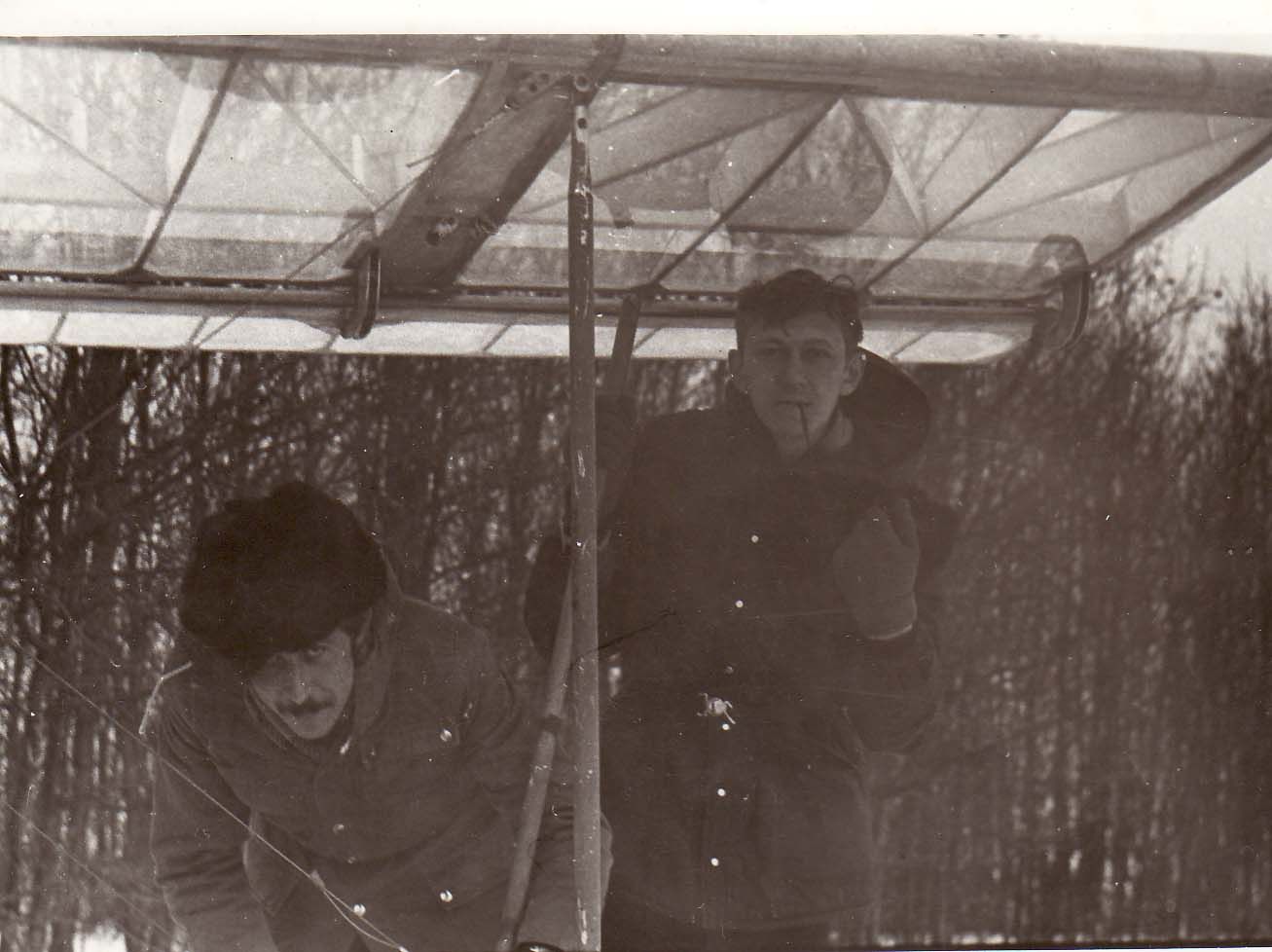

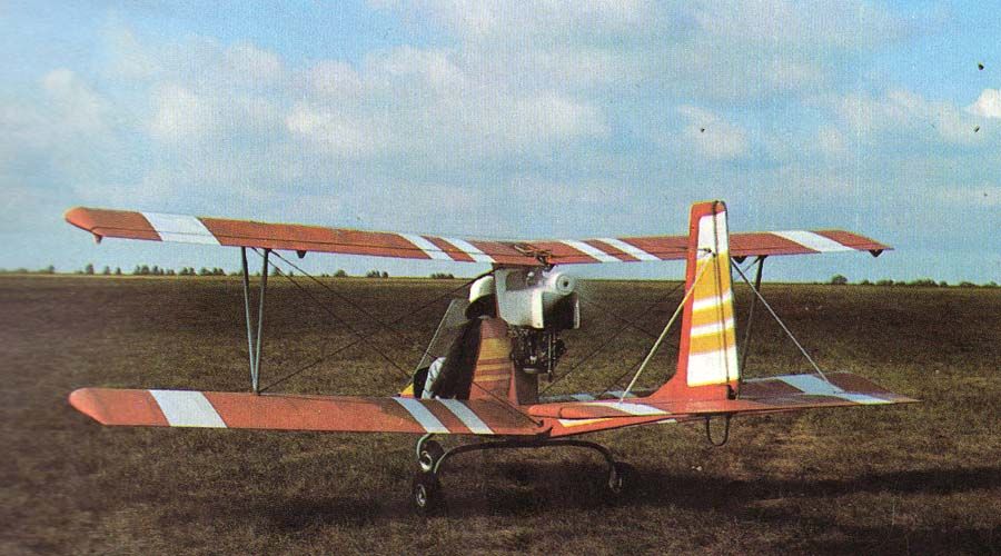

Обшивка крыльев и оперения - лавсановая пленка. Клей 4НБ (клей "Момент" от Heinkel при одинаковой технологии применения - жалкий его суррогат). Первое впечатление - легко повреждается и до первого подлета на кральях и оперении красовались латки. Второе - самолет вывезли на испытания вечером, а утром с удивлением обнаружили в крыльях и оперении плещущуюся воду (конденсат). Наковыряи дырок, т.е. отверстий, и слили воды пол ведра. И третье - получился самолет-невидимка (незнаю хорошо это или плохо). 🙂
пленочка правда была очень тоненькая , но что достали то достали.А отсутствие дренажей-это было отсутствие опыта. 🙂

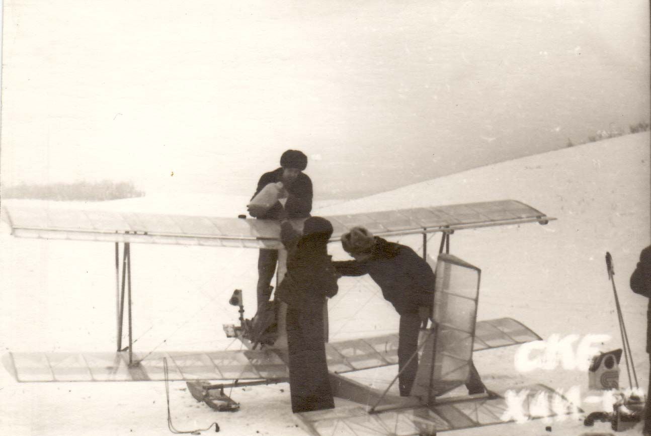

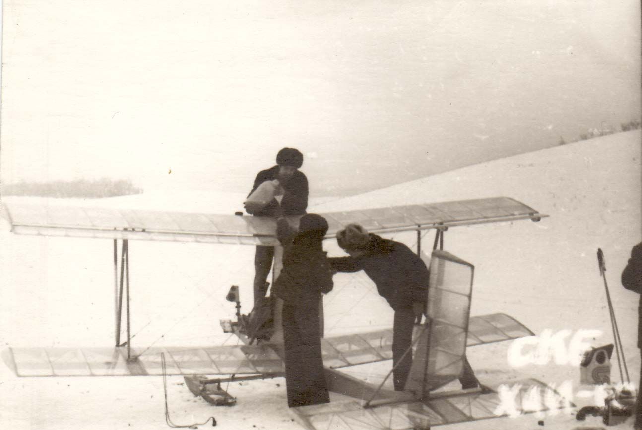

инфо из первых уст:биплан упоминаемый Рябиковым именовался ХАИ-34 и действительно был обтянут лавсановой пленкой,клеили на клее БФ-2 и по нервюрам прогревали паяльником,потом утюгом прогревали для натяжки.

Это биплан улучшенный Динг- Уинг?  Интересно, так вы его всё-таки облетали нормально? Шило должно быть то ещщо? 🙂

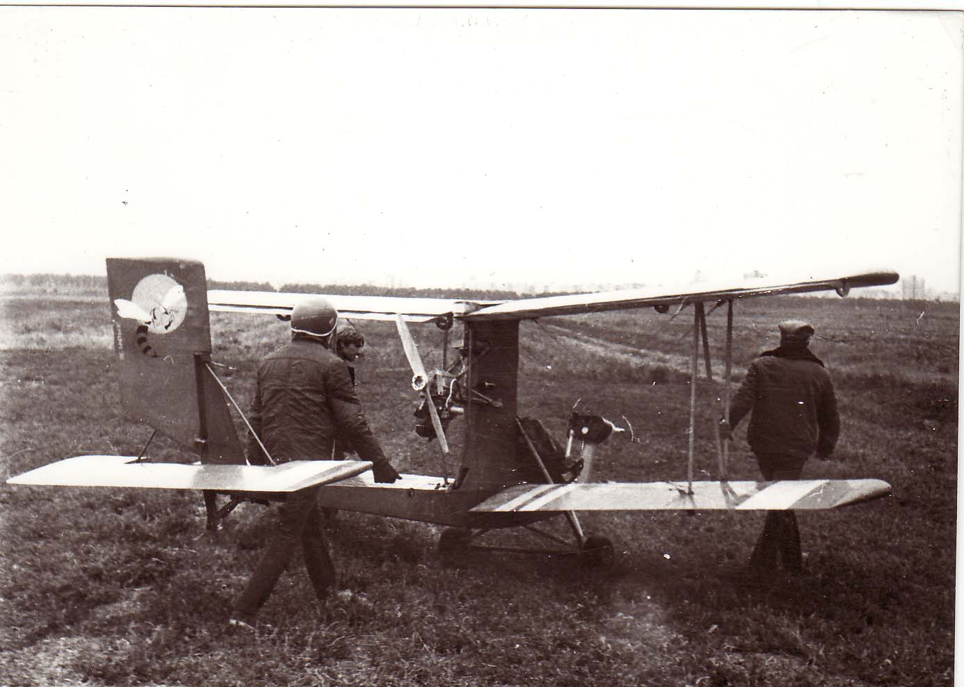

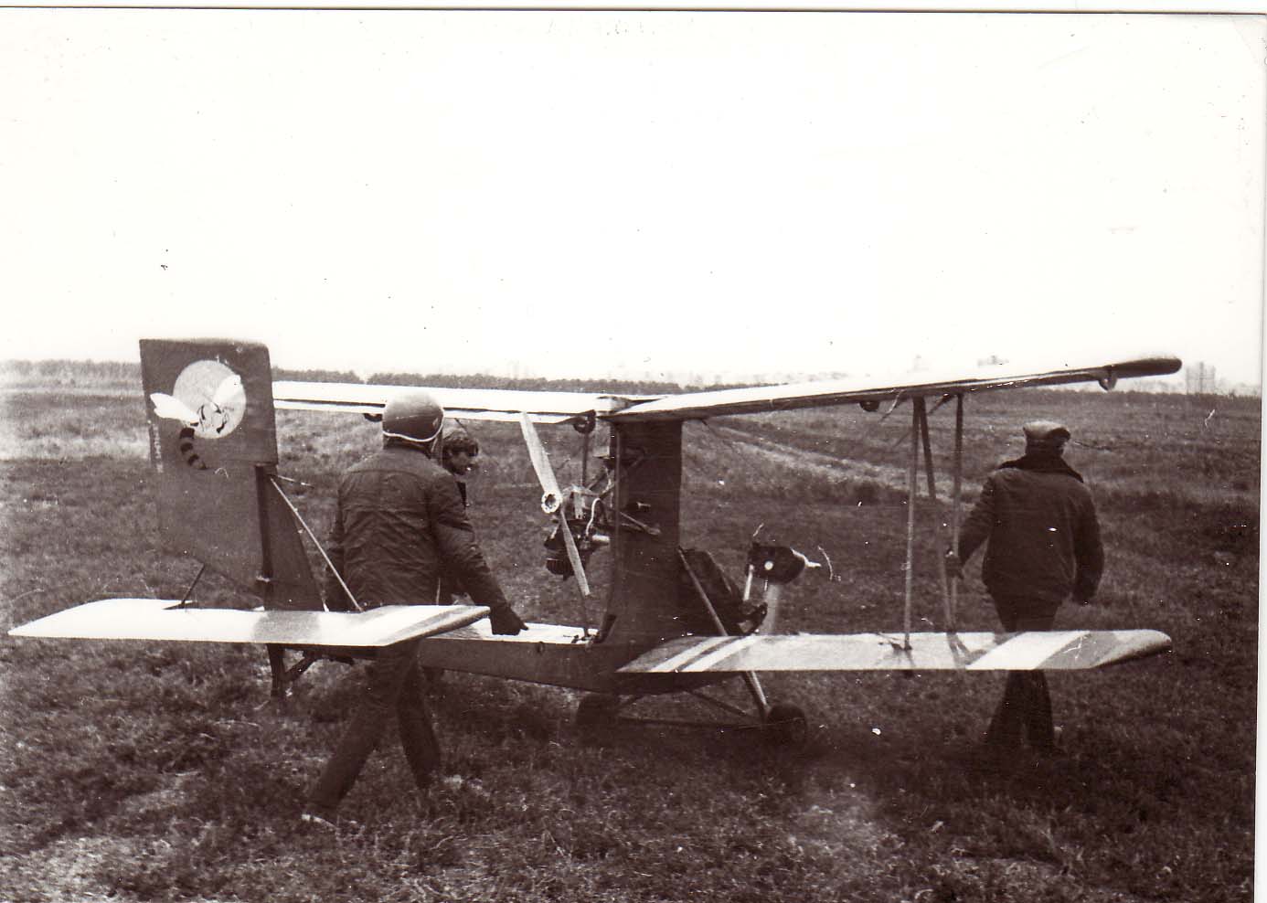

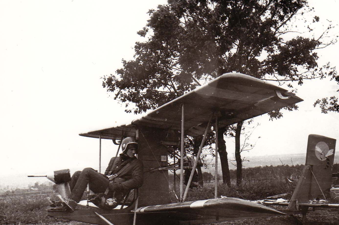

В этой конфигурации- с мотором ИЖ-П было сделано несколько подлетов,слабоват мотор,да еще и щека коленвала ,как потом выяснилось затирала о картер.Потом установили Вихрь-30 и в таком виде летал на СЛА-85.
На фото в мотошлеме я и есть.На переделаном самолете не летал,по причине службы в армии.Больше вам может рассказать скромник-vld5,это его конструкторский дебют.

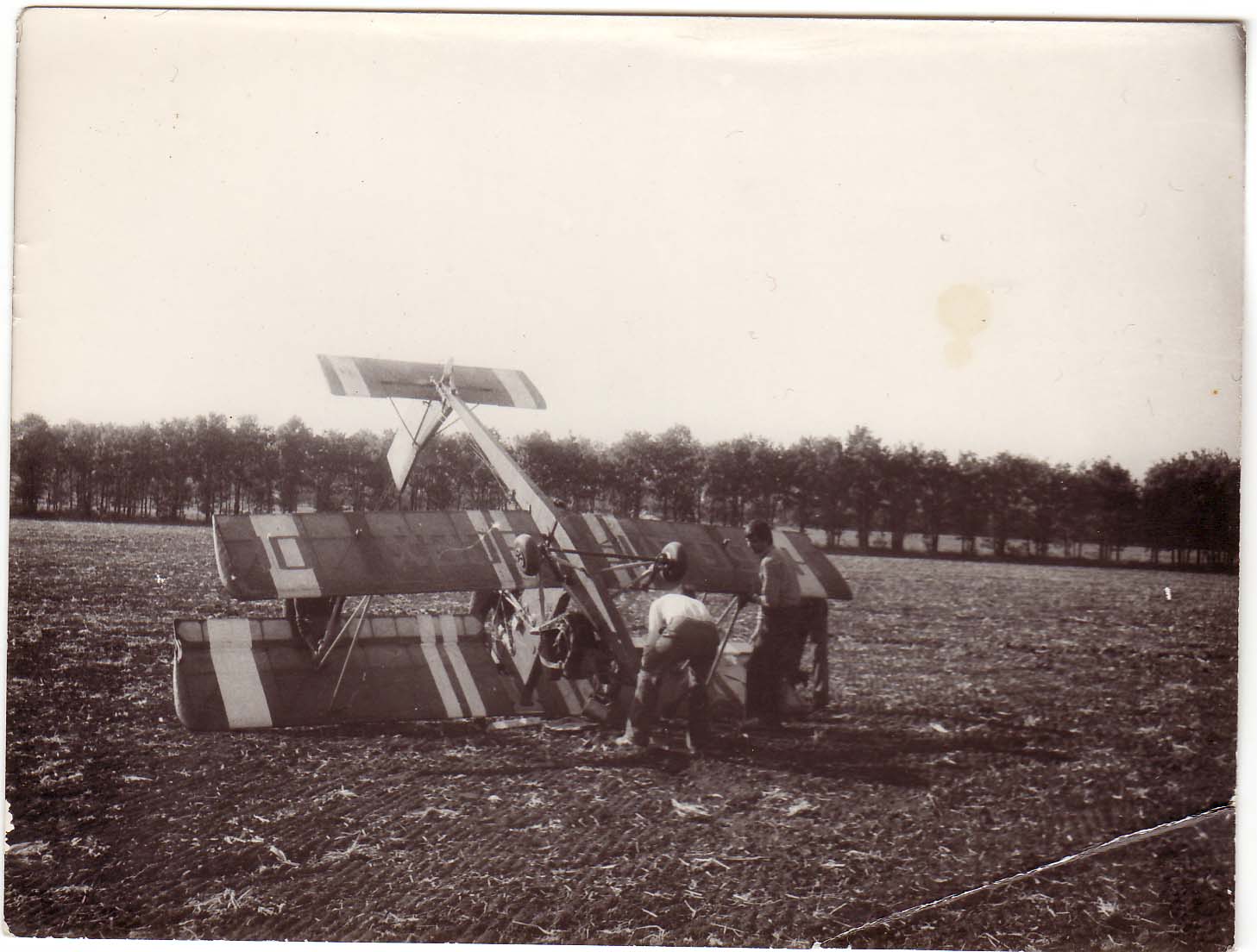

 Так бы и сказал сразу...что ты специалист по динамическим испытаниям на противокапотажные свойства.... 🙂  А друг твой похоже редко на форуме появляется, может сам бы и рассказал, раз уж начал.... 🙂 Не поверю что ты не в курсе. 😉
Да,друг сейчас занимается  альтернативными источниками энергии-ветрогенераторами.Судьбу самолета после 85-го года знаю смутно.Знаю только что финал был печальный-в Белгороде на нем разбился досаафовский летчик.Но мы как-то сьехали с темы -лавсановой пленки.
