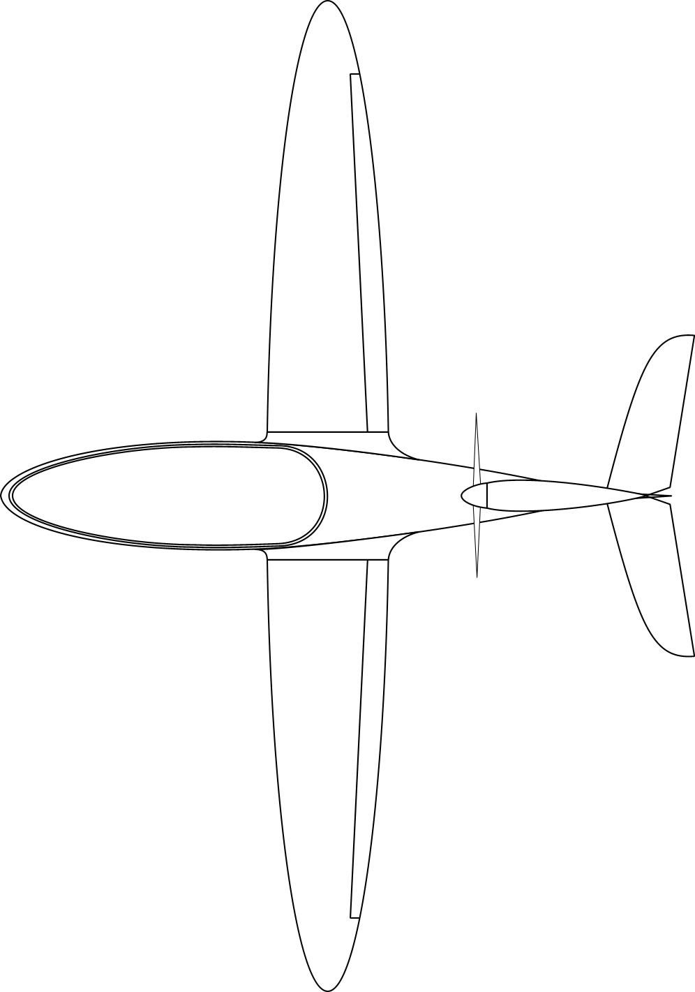

Lapshin, ну скажем так: стреловидное ГО нужно мне!))) а если серьёзно, то стреловидностью я хотел хоть немножко увеличить плечо ГО, чтоб по эффективней было. Сделать мне его ну ооочень просто))).
РВ и сам стабилизатор в целом я уже недели две как решил делать цельным, как Вы и сказали. Тут Вы правы!)))
Собственно, мое замечание касалось, в первую очередь, конструктивно-силовой схемы, которая при едином, а не состоящим из перьев, стабилизаторе, гораздо более эффективной и в весовом и технологическом смысле. Желательный внешний вид легко получить выбором удлинения, сужения и общей стреловидности ГО с соблюдением условия единой оси навески РВ. Плечо ГО достаточно иметь равным трем САХам, хотя и 2.5 МАХ вполне может быть приемлемо. Выбор решения выноса Т-образного ГО увеличением стреловидности киля, либо увеличением длины хвостовой части ф-жа вряд ли покажет преимущество стреловидности киля - а воспринять нагрузки, действующие на ВО (особенно, если на нем закреплена и силовая установка) килем, имеющим большую стреловидность, стОит бОльшего веса, обладает меньшей жесткостью и сложнее в технологии.
Вы не прокомментировали замечание о сужении киля - а это также немаловажно.

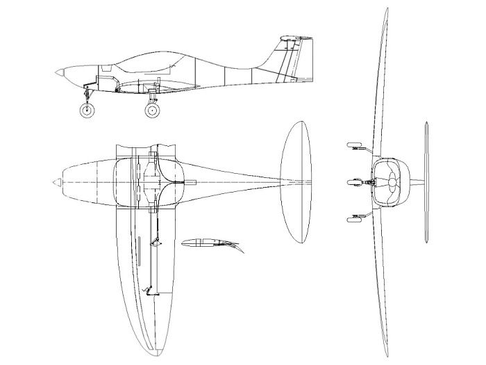

P.S. Новая картинка побудила к комментарию:
Фюзеляж имеет в плане форму симметричного профиля крыла
При сужающемся в районе крыла, фюзеляже, вполне заметно увеличение сопротивления вследствие интерференции крыла и фюзеляжа - поэтому, при хорошо обтекаемом изолированном фюзеляже такой формы, установив на него крыло, все преимущества теряете.
Что касается ГО в новом варианте - оно еще хуже первоначального настолько, что и комментировать не стану.

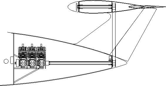

А это фото к пониманию о СУ и приводе винта.
Это какая длина ремня? Разнесёт всё в "клочья"(если такой ремень Вы вообще найдёте).
И он(ремень) вообще пересекает всю конструкцию киля. Как Вы собираетесь решить хотя-бы эту задачу?
Ну, что Вы такое говорите: приводил же я в пример трансмиссию дирижабля Au-12, может быть, даже на этой ветке (искать лень). На нем ремни были в разы длиннее и перекашивались при изменении вектора тяги более, чем на 90 градусов в каждую сторону - и между заменами были сотни часов налета. С какого же перепугу правильно выбранные ремни на правильных шкивах "разнесет в клочья"?
О дааа, Вы правы! Задача сложная... я работаю над этим.
Пока идея вот какая: ремень от мотоцикла ( на современных чепперах ставят такие) им сносу нет, выдерживают и обороты и нагрузки. А успокаивать его и натягивать думаю как на немецком самолёте, у которого два винта по бокам (почти в начале темы мне его показывали)
Но опять таки, это пока. Пока нет других идей

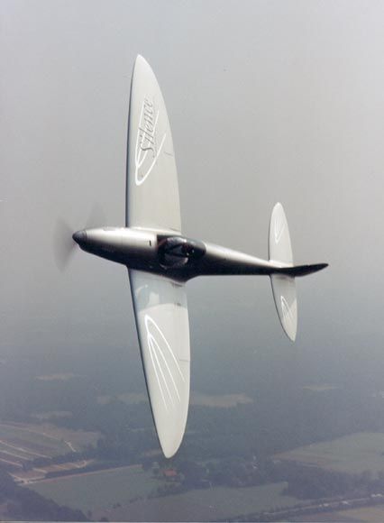

Если взять обороты, то на той технике они они были не большие, а здесь?

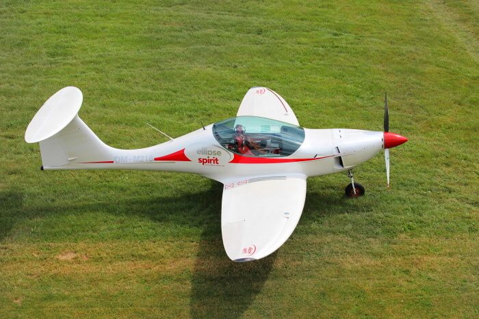

https://www.google.by/search?q=ellipse+aircraft&tbm=isch&tbo=u&source=univ&sa=X&ved=0ahUKEwjXnfXUjcDUAhUjb5oKHVC8DRsQsAQIJw&biw=1366&bih=618#tbm=isch&q=ellipse+spirit+aircraft&spf=1497538421500
    46,7 КБ · Просмотры: 184
    27,3 КБ · Просмотры: 176
    74,4 КБ · Просмотры: 184

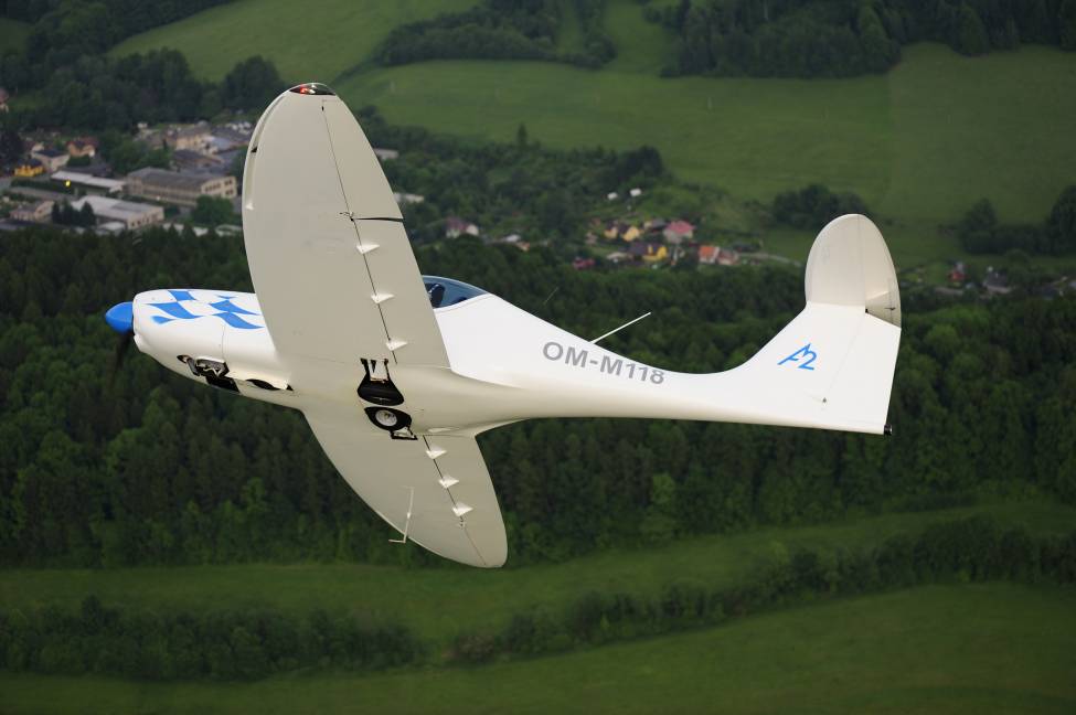

Красивый))) есть у меня такой, и много других похожих примеров. Но все же это совершенно другой ЛА)

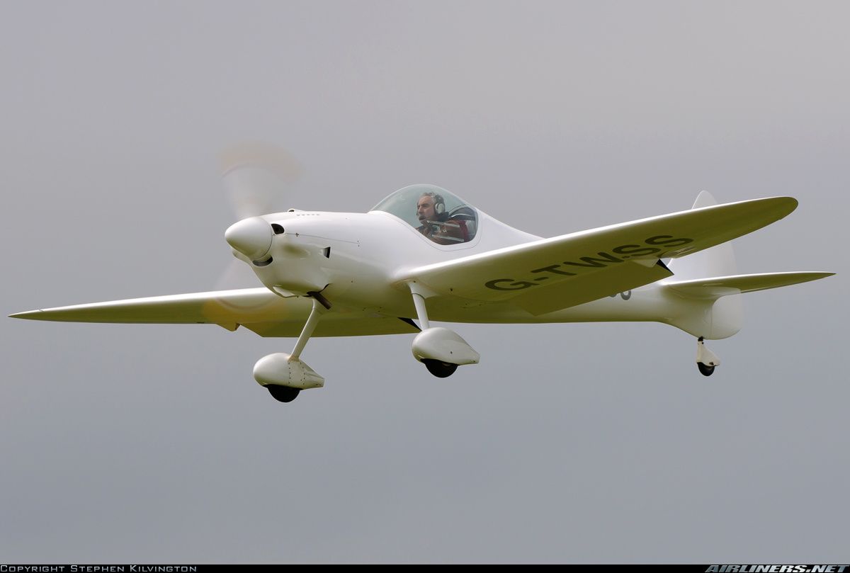

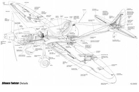

Или
https://www.google.by/search?q=Silence+Twister+drawing&source=lnms&tbm=isch&sa=X&ved=0ahUKEwjmvt3nlMDUAhVDOpoKHZUtDSYQ_AUIBigB&biw=1366&bih=618#tbm=isch&q=Silence+Twister&imgrc=_&spf=1497540629391
    15,2 КБ · Просмотры: 144
    37,3 КБ · Просмотры: 168
    22,4 КБ · Просмотры: 142
Имеет значение лишь скорость ремня: проведя расчеты множества ременных передач, не вижу никакой проблемы с очень слабой, работающей без ударных и циклических нагрузок, фактически, в комфортном режиме, трансмиссии.
ВП скажите, в этой системе ремень длинной более метра, работать будет, на 5000-6000 оборотах?
Для чего я это показываю - красота сила страшная,но,всёже,по большей части бесполезная и малопрактичная.Да,самолёты красивы,но что-то засилье ими неба не наблюдаю.
Кроме того,если отойти от эстетики и поговорить об аэродинамике,то эллиптическое в плане (т.е. на виде "сверху") крыло имеет особенность постоянства циркуляции скорости по размаху(циркуляция скорости - это такая математическая величина,её никто не видел,но благодаря ей все летают).
Дело в том,что реальные крылья не бесконечны по размаху,а имеют вполне определённые края.В обычном полёте снизу крыла давление выше,чем над крылом.Эта разница давлений умноженная на площадь,и даёт подъёмную силу.Но этот же перепад давлений заставляет перетекать воздух снизу вверх через концы крыла,искривляя потоки воздуха:снизу - от корня(середины) крыла к концам,а сверху - соотвественно наоборот,от концов к корню.При этом возле конца крыла воздушные струйки очень резво изменяют траекторию своего движения - зачем тащиться по профилю крыла от носика до хвостика,когда край ближе.
Этот довольно мощный искривлённый поток на конце крыла получает вращательное движение,сворачиваясь в спираль,и называется концевой вихрь.Остальная же часть воздуха,обтекающего крыло,лишь искривляет свой путь,как писалось выше.Но на задней кромке крыла эти массы воздуха втречаются,и,имея немного разную направленность,перемешиваясь тоже образуют множество слабеньких вихрей - вихревую пелену.
Это очень маленькое и неполное описание процессов,возникающих на крыле,зависит и от формы крыла в плане,и от стреловидности,и от сужения и много ещё от чего.Чтобы не путаться в описании разных крыльев,было введено понятие циркуляции скорости.Это сделало удобнее расчёт крыла.
Вам совершенно необязательно знать все эти расчёты,могу лишь сказать,что по результатам продувок у эллиптического крыла величина этой самой циркуляции скорости по размаху совершенно постоянна и одинакова для всех сечений.Т.е. все-все профиля на всём крыле работают в совершенно одинаковых условиях,имеют одинаковый истинный угол атаки.
Естественно,такая слаженная дружная работа имеет минимальное сопротивление,что не может не радовать.Нерадует другое - на больших углах атаки,т.е. на критических режимах (посадка на скорости сваливания,вираж и т.п.),вся эта братия профилей так же дружно выйдет на этот самый критический режим.И Вы получите срыв не на части крыла (в зависимости от сужения и крутки у корня,в середине или вообще на концах крыла),а на всём крыле.
Оно Вам надо?
Если бы Вы "полетали" хотя бы в симуляторах (например,"Крылатые Хищники"),то убедились бы,что полёт на Спитфайре при маневрировании расслабляющим не назовёшь.Как и на самолётах с большим сужением концов крыла (например,Яки).Несколько лучше поведение таких крыльев с концевыми предкрылками(Лавочкины).А ещё лучше при этом не делать большое сужение - так,сугубо мною по комфортности полёта признан БФ-109 (не для драчки,а именно по комфорту).Срыв на нём предсказуем и затянут.
