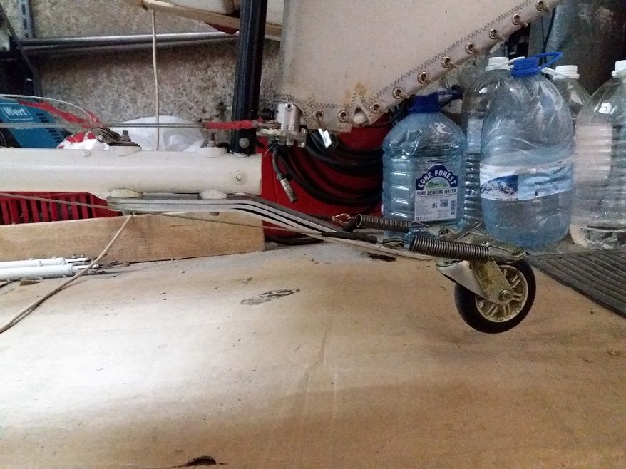

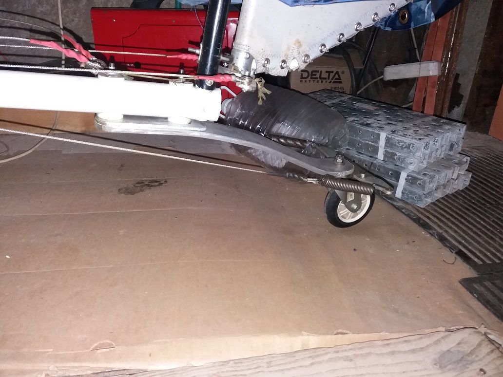

Из неприятного - разогнулась эрзац рессора но проблему решил при помощи Юры с ником Иван Таранов , он подарил полосу д16т 8мм из которой я согнул новую .На фото разогнувшаяся.

Рессора похоже из листов  6мм дюраля. Можно вынос уменьшить, можно  попробовать по осевой линии скрепить пакет парой болтов на выносе, можно вырезать из «москвичевского» рессорного листа, в один слой. По весу будет примерно как Ваша из трех, должна  выдерживать лучше,  нагрузка все же небольшая.  Еще лучше изготовить из стеклопластиковой  рессоры от иномарки, будет и легкая и прочность можно  подобрать.   Двиг отлаживайте,  обороты за РУДом должны четко ходить.

1. Рессору я переделал фото прилагаю .

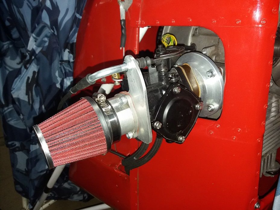

2. С двигателем я разбираться не было время . Нарабатывал моторику и т.д. Разбирался сейчас пока нет погоды - с карбом - решил поставить родной через проставку , микуни 560 победить не смог ( льёт через трубки , дроссель возвращается только принудительно и есть подозрение что волнами обороты идут из-за него ) фото прилагаю..

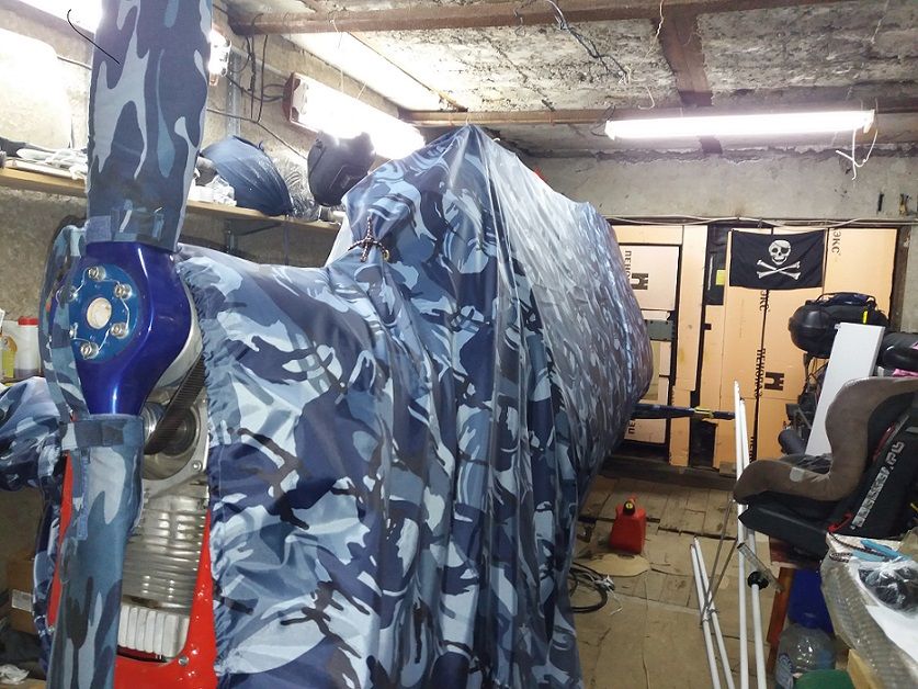

Я понимаю что в наш век если нет видео - то не было.. попытался заснять на телефон , получилась фигня но позже выложу с комментариями.. да ещё сшил чехол в предвкушении зимнего сезона.

Времянка дабы обкатать движок с другим карбом . Кстати опрессовывал двигатель - обнаружил небольшую теч - может она тоже влияла на гуляние максимальных оборотов .

Могу сказать в чем у тебя беда с мотором-а дальше сам кумекай..
Беда в твоем фильтре нулевике. 😛
-и это не только на твоем самолетике ,я с таким сталкивался

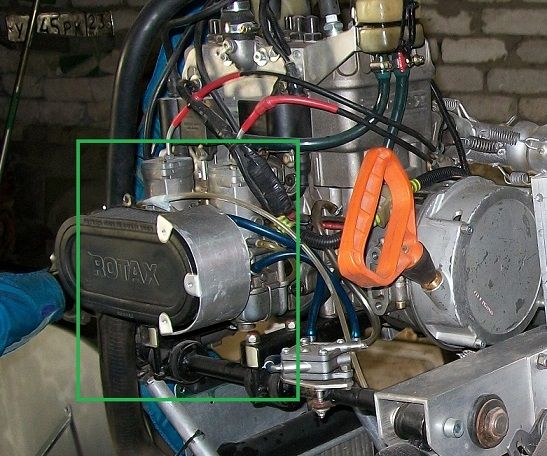

-короче пропеллер потоком воздуха-создает срыв спокойной струи(срезает её)  на входе в диффузор карбюратора -и мотор твой будет всегда чихать ..особенно при резкой даче газа..( в свое время так было  у меня на Буране)..на земле не сильно проявляется -на взлете и в наборе высоты и скорости -этот синдром только растет.
-или ставь щиток перед фильтром крепи как нибудь под хомут или разверни по потоку угловой  трубой фильтр.
Пока "дует в него ветер" от винта в непосредственной близости от  плоскости -кашель так и будет..и ни дай бог в небе тыр-р-р сделает..опыту у тебя маловато -будет полный рот травы или снега..тьху три раза. :-[
Просто насади на карб Г-образный патрубок с нулевиком на конце. Нулевик должен смотреть на хвост самолетика. Заодно решится и проблема переобеднения смеси (проходили такое)
Дружище я как бы  написал об этом,но не советую так делать-начнется эффект эжектора из карбюратора..что тоже плохо влияет на  смесь.(тоже проверено) 😉
Лексей,советую  к капоту  сделать  красивый козырек который укроет карб от потока винта.,и укороти патрубок на котором сидит нулевик,если места нет на козырек, подбери или сделай вот такой кожух .
.Это должно решить перебои..даже на Ротаксах 582 ( удрузей  подсмотрел в клубе.,сказали при эволюциях тоже сбивает поток  ) а затем и себе поставил,  козырек на фильтре.
У меня решило эту проблему . 😉

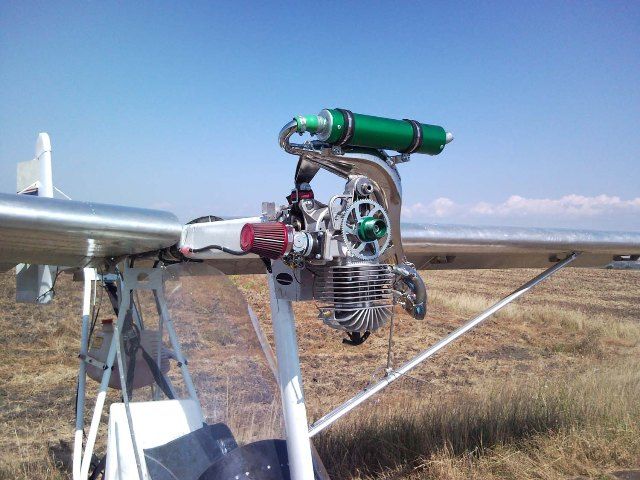

Версия интересная - но по мне так мало вероятная . Люди летают без всякого прикрытия . Александр на DAR SOLO c таким же движком ничего не прикрывал . Искал его фото но нашёл вот такое - тоже без прикрытия..
