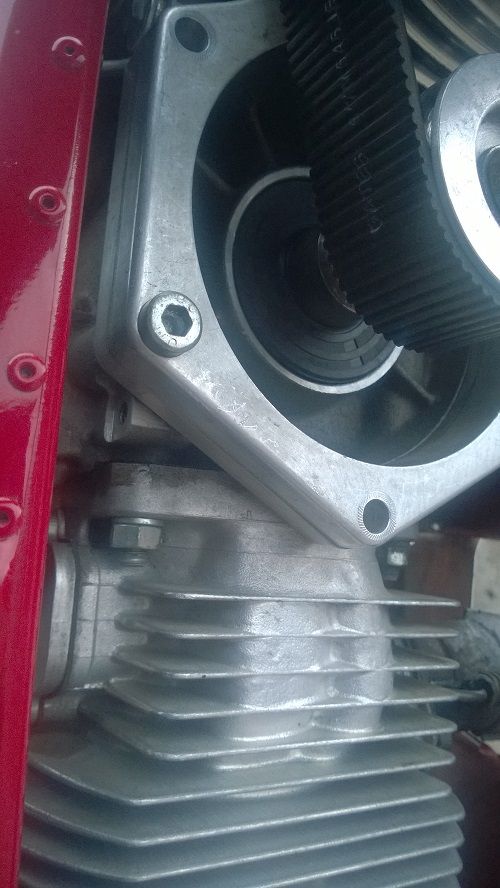

Двигатель совсем не новый . Вернул уровень в карбе назад,как было ..Завёлся  лучше но... На полном газу сначала нормально , потом обороты падают с 5200 до 5000 и плавают в диапазоне 4900-5050 и вот что обнаружил сальник выдавливает немного и перекашивает .Посмотрите по ссылке - звук при перекладке для хирта  33 норм или не норм

Сальник если выдавливает то похоже просажен.Посадите локтайт,главное что воздух не сосал.Обороты плавают,скорее всего карб.Звук -хрен его знает.Еси это стук,то стуков по любому быть не должно.Хотя с двухтактниками завязал еще в 80х.
Сальник посадил на клей момент ,так как что такое локтайт не знаю , но тоже помогло , обороты не плавают ,пришлось опять уменьшить уровень в карбе ,но блин опять застревает дроссель .. Карб надо мной издевается..

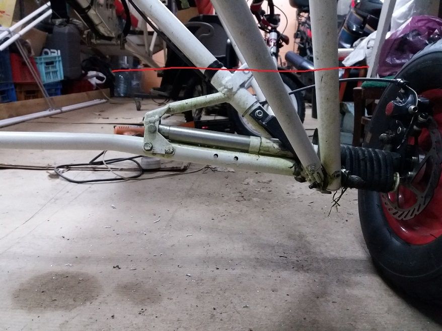

1. Тросик газа сделал как написал выше  - всё работает . на фото видны ограничители латунные и отверстие от огр.хода который пришлось перенести.

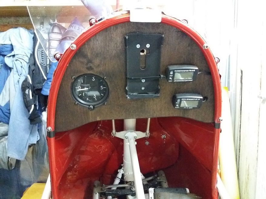

Далее - перенёс приборы на панель приборов , её собственно раньше не было. Приборы стояли на верхней трубе и в процессе тренировок выяснилось что я их не вижу, думал перенесу будет лучше .. В общем лучше стало но я их всё равно пока не вижу..

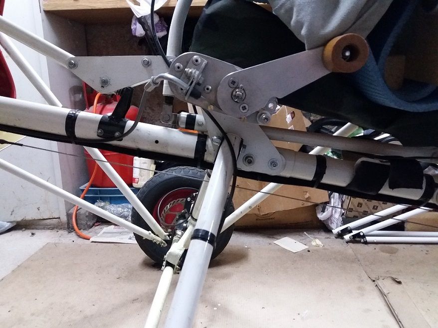

Основные шасси проверку прошли , поле которое я использовал для подлётов и собственно полёта заросло травой и пришлось взлетать по наиболее протоптанному направлению которое кочкообразно и в горку - разгон очень длинный,трава см 25-30 . Приземлился я тоже своеобразно вроде на 3 точки но с подскоком ..

Дело было в прошлое воскресение с 12 по 15 часов , температура под 30, ветер вроде не сильный но меняет направление ,до кучи накрылся телефон по которому я определял скорость , есть колба на подкосе но как я уже писал - я её не вижу ( не до неё колбасит не по детски)В общем решил ограничится одним полётом ..Надо всё таки нарабатывать моторику в спокойной атмосфере..

Алекс, с первым отрывом от планеты!  Приборы нужно видеть, нарабатывай все на пробежках до автоматизма, только после - подлёты.
