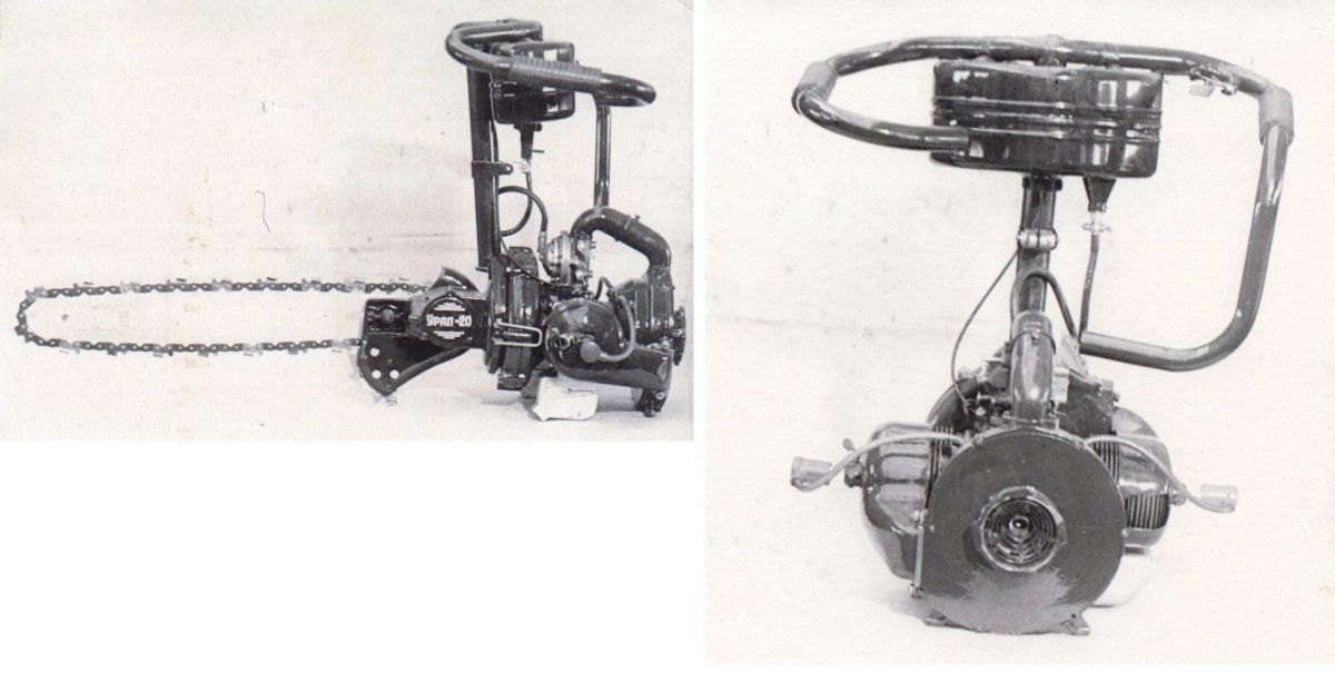

А был ли он больше, чем у "Партнёра"? 😉
Алексей их быстро убили, когда разобрал одну пилу догадался чем, у них шатуны штампованные и запрессованы в них игольчатые подшипники с обоймами с торцов завольцованными и по сути рекомендованная буржуями норма масла в бензине 1:50 делала иголки квадратными , масло мало попадало туда, при том поршни с цилиндрами износа практически не имели. Я себе выкупил у пилоточником 2партнера один с целым корпусом, другой помятый , попал под бревно, и перебрал, для меня было удивительным в нем эта система зажигания, которая сейчас везде, эттто было что то непонятное))))
И ещё наверное вырожу что то дикое для некоторых, я свой новый партнёр который в хозяйстве с начала этого века , покупал ещё когда 2,5т.р. стоило, бензин мешаю по нормам СССР обкатывал 1:20 , работаю 1:25 зимой 1:30, когда лет 7 назад услышал в магазине разговор поставщиков масла что оно почти всё потделка, начал мешать полусинтетику от авто, и "полет" нормальный))
По вибрации - за рубежом выпускались и рядные и оппозитные бензопилы при куда меньшем уровне вибрации и с меньшим весом, чем у одноцилиндровых с балансирными валами. У нас делали прототипы на базе Дружба 60, в серию не пошли.]
Судя по фото получается он ещё и с турбонаддувом!!!!))
Нет там турбонаддува. Отбирается часть воздуха, очищенного от пыли и стружек, от вентилятора охлаждения. В вентиляторе происходит центробежная сепарация воздуха, очищенный воздух, под низким избыточным давлением, поступает к карбюратору, что несколько уменьшают потери давления воздуха при прохождении через воздухоочиститель. Есть и недостаток в такой системе, требуется настройка длины впускного тракта, исходя из резонансных частот колебания воздушного потока во впускном тракте. Так что не всё так просто и замечательно. Понятно что МГД двигатель вещь утилитарная и ни кто на такие вещи внимание не обращает, всё происходит по воле божьей.

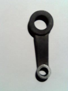

Вынужден написать что приведённый вами пример действительно ЛАЖА. Ради интереса достал, хранящийся у меня, алюминиевый шатун с МДО. Не царапается он ни саморезом ни надфилем, скользят они по керамике. Я защищал поверхность от керамики на наждаке. Если вам подсунули откровенную туфту под названием МДО то это проблемы ваши и проблемы с совестью у того кто это всё сделал. Посылаю вам снимок этого шатуна
Чёрное покрытие это и есть МДО. Качество снимка конечно не подарок но на нём прекрасно видно отличие поверхности с МДО от зачищенной.
Вы можете оценить толщину покрытия, которое снимали на наждаке? 100 микрон или больше?
Я и без оценки знаю какая толщина покрытия, имеется в виду слой корундовой керамики. Ю.А. Бакиров делал нам слой не толще 0,03 мм. Для антифрикционного покрытия этого хватает за глаза и теплоотвод не сильно снижается. От зоны трения тепло нужно отводить. На камере сгорания головки цилиндра присутствовал теплозащитный муллитовый слой, какой толщины уже точно не помню, это было в 90-х годах, но примерно не выше 0,1 мм. Для разных случаев применения подбирается своя толщина покрытия, свой материал. Желательно чтобы меди в сплаве было не менее 4%. Подбирается состав электролита и режимы, в процессе работы состав может корректироваться. МДО не такое простое дело, его нужно уметь делать. В данном случае вы имеете дело с электрохимией, а в ней нужно разбираться. В противном случае вы получите обычную ЛАЖУ и от громких вывесок всевозможных заведений это не зависит. У новосибирцев и москвичей, у дончан и харьковчан всё получается. У других не очень. С налёта не получится. У нас цилиндры пошли тоже не с первого раза, подбирали режимы и материал цилиндров.

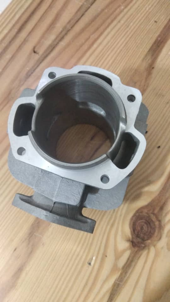

У никасила 7 стандартных тестов на качество покрытия. Первые два
- алюминиевая труба из сплава для цилиндра 50х3 покрытая изнутри греется до 450 и опускается в воду.
- та же труба сжимается на 25мм. Не должно быть отслоений. Мдо не прошло даже эти первые 2теста.
Надо применять гарантированно работающие покрытия используемые на миллионах серийных утилитарных цилиндрах.
Мы попробовали нанести никасил сами на чужой испорченный цилиндр.
С первого раза получилось приемлемо. Смысл тратить силы на МДО лабуду???

А вы какого рожна шатун МДО покрыли
Проверяли возможность работы антифрикционного слоя МДО шатуна взамен игольчатого подшипника. Обычная НИРовская работа. Покрытие работает нормально из-за пористости структуры и наиболее оптимального расположения кристаллов корунда и шпинелей относительно поверхностей трения, это показали проверки микрошлифов.
