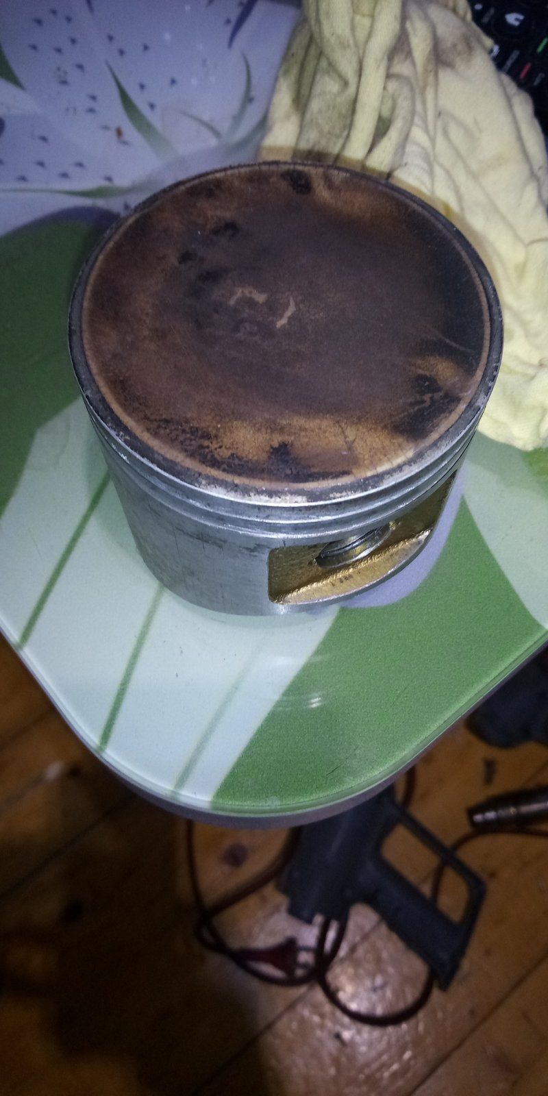

Вот то что умели делать при СССР, сейчас этого производства нет, говорят на теритрии построили торговый центр , на головке поршня керамическое покрытие, как мне объяснили для защиты от перегрева, отверстие под палец нанесен ( я догадываюсь по цвету) окись титана, человек работавший на производстве говорил что поршни меняли после 500ч по регламенту, регламентные работы каждые 50ч налета, это движок от "Пчёлки"
Показали мне новый поршень , керамика на торце белого цвета, то что на снимке уже отработал своё.
Добавлю к написанному выше про школу конструкторов: эти движки в начале выдерживали ресурс 20часов до полного износа, через 20лет дошли до 750ч, с регламентами 50, после чего на некоторых из них ещё летали мотодельтопланеристы , человек утверждал даже химичили))
