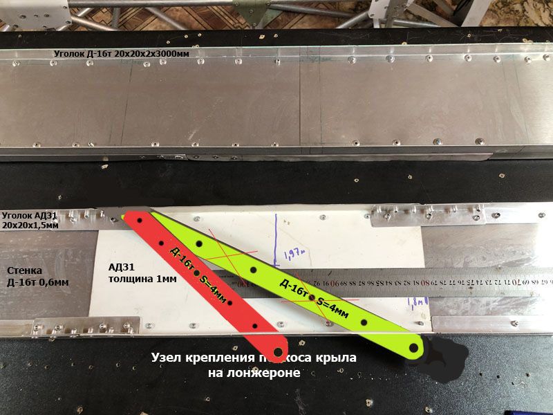

Тебе придётся подкорректировать расчёты крыла, т.к. длина пролёта не 1,97 м, (судя по фото, ты не от туда мерил).
Может вот так кронштейн подкоса крыла разместить (обозначен красным цветом). Он конечно распложен не на одной линии с подкосом крыла, зато самая нагруженная часть крыла (в районе шарнира) будет находиться посередине алюминиевой пластины из АД31 толщиной 1мм.

Не заморачивайтесь. Будет небольшое увеличение изгибающего момента в точке крепления подкоса, которое в общем-то можно игнорировать.

Евгений, зачем планку трогать? Оставь, как есть. Просто считай плечо пролёта не 1,97 м, а, например, 1,83м от оси болта. Большого влияния это не окажет. Усилия в подкосе и сжатие в лонжероне будут чуть меньше. Легче пересчитать, чем переклепать.😊
Накладка - усиление на стенку коротковата в районе уха. Их обычно делают по форме, как песочные часы, с перекосом вдоль оси планки.
Таким же образом, как правило, усиливаются стенки от знакопеременных продольных нагрузок в поясах в районе узла крепления лонжерона к шпангоуту. Посмотри конструкции деревянных лонжеронов. Там вклеиваются мощные бобышки такой же формы, толщиной с пояс, это - необходимые меры.
В районе шарнира подкоса самая большая поперечная сила, а в твоём лонжероне в этой плоскости как раз заканчивается накладка и расположен стык в поясах. 😢
Евгений, эти накладки делают, чтобы не перетяжелять стенку лонжерона, но принять на себя поперечную силу в самом нагруженном месте.. Она может быть и метр длиной, и двойной. Здесь не экономят.
Не вижу на фото горизонтальных полок поясов, что тут посоветовать? Заменить накладку на более длинную? 🤔

Как считаете, с накладкой и со стыком поясов всё ОК?🙂
Вызывает сомнение не столько величина поперечной, сколько стыки поясов и прямой край накладки прямо над болтом.
И ни одного вертикального шва клёпок.
Я бы накладку загнул на нижнюю полку. 1. Возможно скручивание лонжерона 2. В накладке будут действовать вертикальная и горизонтальная силы. Стенка продольную силу не воспринимает, поэтому надо задействовать полку лонжерона. Мне так кажется. Как стыки сделаны вообще не понятно.
Крыло рассчитывалось однолонжеронным. Расчетный лонжерон состоит из:
- верхней полки изготовленной из одного цельного уголка Д-16т размером 20х20х2х3000мм,
- нижней полки изготовленной из одного цельного уголка Д-16т размером 20х20х2х3000мм,
- стенка размером 0,6х140х3000мм
- алюминиевая П-образная пластина толщиной 1мм из АД31 размером 20х140х20х400мм, в районе крепления подкоса крыла.
В расчеты прочности лонжерона не брались следующие дополнительные элементы:
- вспомогательные алюминиевые уголки из АД31 размером 15х15х1,5х800мм и15х15х1,5х1800мм, к которым будут приклепаны вытяжными заклепками верхние и нижние полки средней части нервюр, алюминиевые косынки из Д-16Т толщиной 0,6мм соединяющие в единое целое верхнюю (нижнюю) лонжерона, верхнюю (нижнюю) полку носика нервюры и верхнюю (нижнюю) полку средней части нервюры.
- алюминиевая П-образная пластина толщиной 1мм из АД31 размером 20х140х20х400мм, для усиления и равномерной передачи нагрузки от кронштейна крепления подкоса крыла.
Как я понял, об этих вспомогательных не силовых элементах и задан вопрос. На всякий случай эти элементы соединил друг с другом алюминиевыми уголками 15х15х1х150мм (они и видны на фото).

Проверьте стенку лонжерона на устойчивость. Возможно надо будет стойки поставить.
