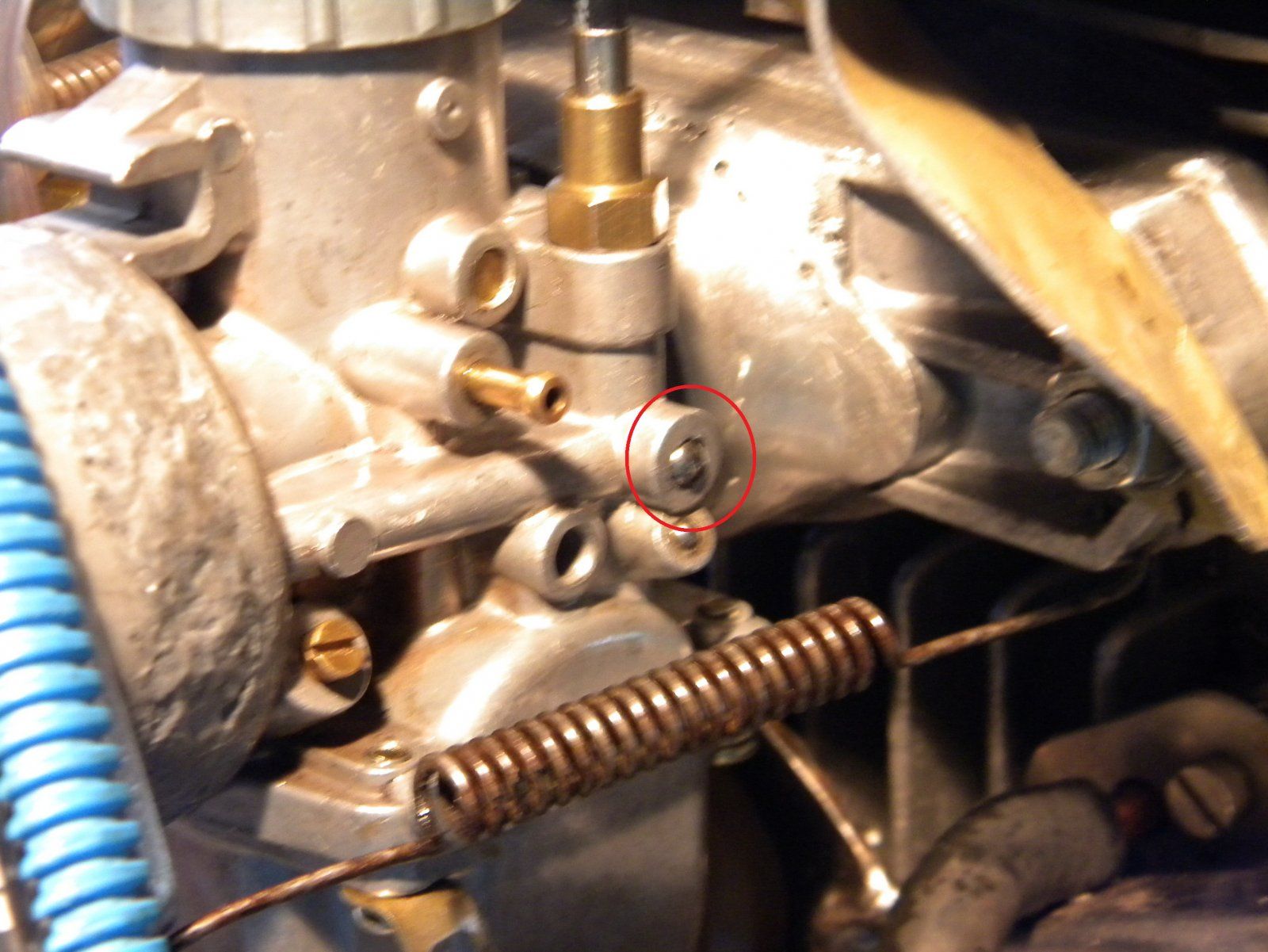

Вот из под этого шарика брызжет бензин. Раньше не замечал.  Мдя-я, "минкуи" это тебе не "Микуни"

Ну здесь конечно давление далеко не такое, и можно и без слива в бак обойтись. Я тут и так обратку из полости поплавковой камеры сделал. Фотки пока не выставляю. Сейчас пишу с нотика супруги. На моём модеме тырнет кончился. Завтра абонентскую снимут.Лечил так : до карбюратора поставил жиклёр 0,8 (латунный) , до этого жиклёра сброс в бак с жиклёром 0,32 (латунный).
